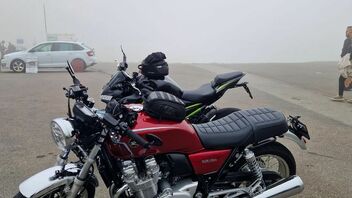

schöne Machina, habe die glaubs im Ace gesehen, 2022 bei der Töffsegnete
ist das ein Honda - Original Sattel?
Danke dir.
Die Doppelblatte ist ein Originaksattel. Die Soloplatte ein Eigenbau.
Das kann gut sein dass du mich im ACE angetroffen hast.
