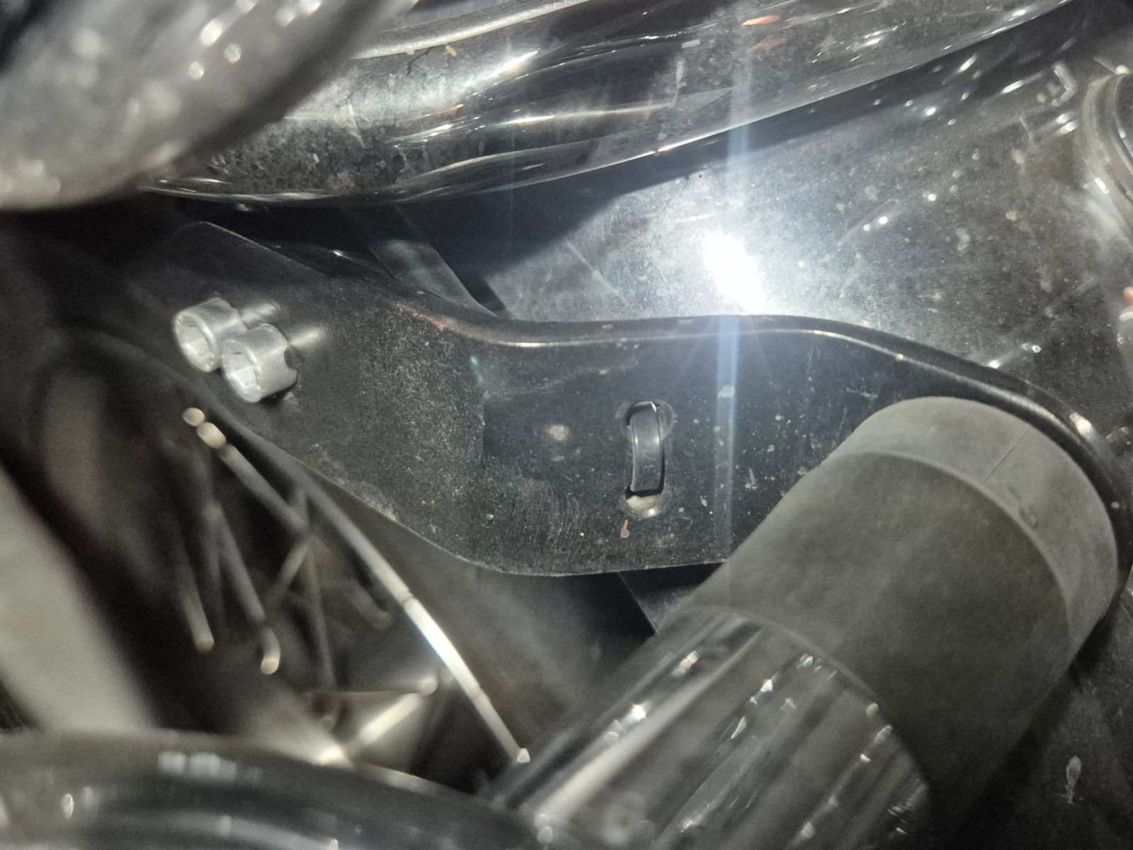

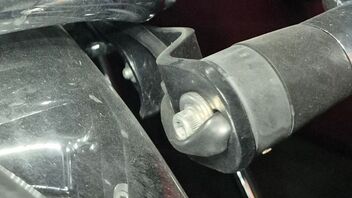

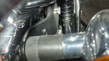

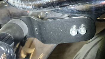

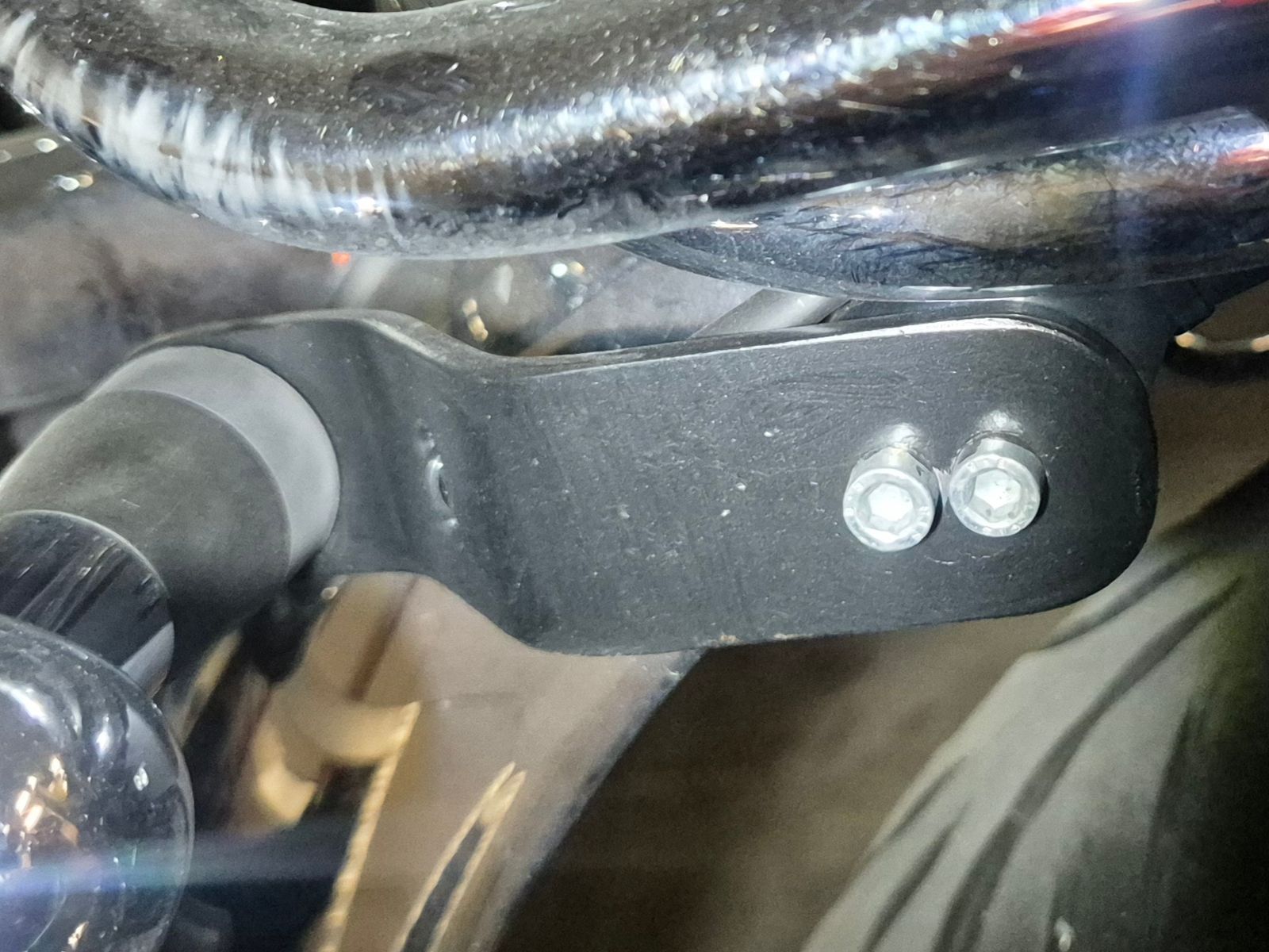

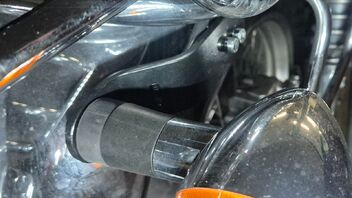

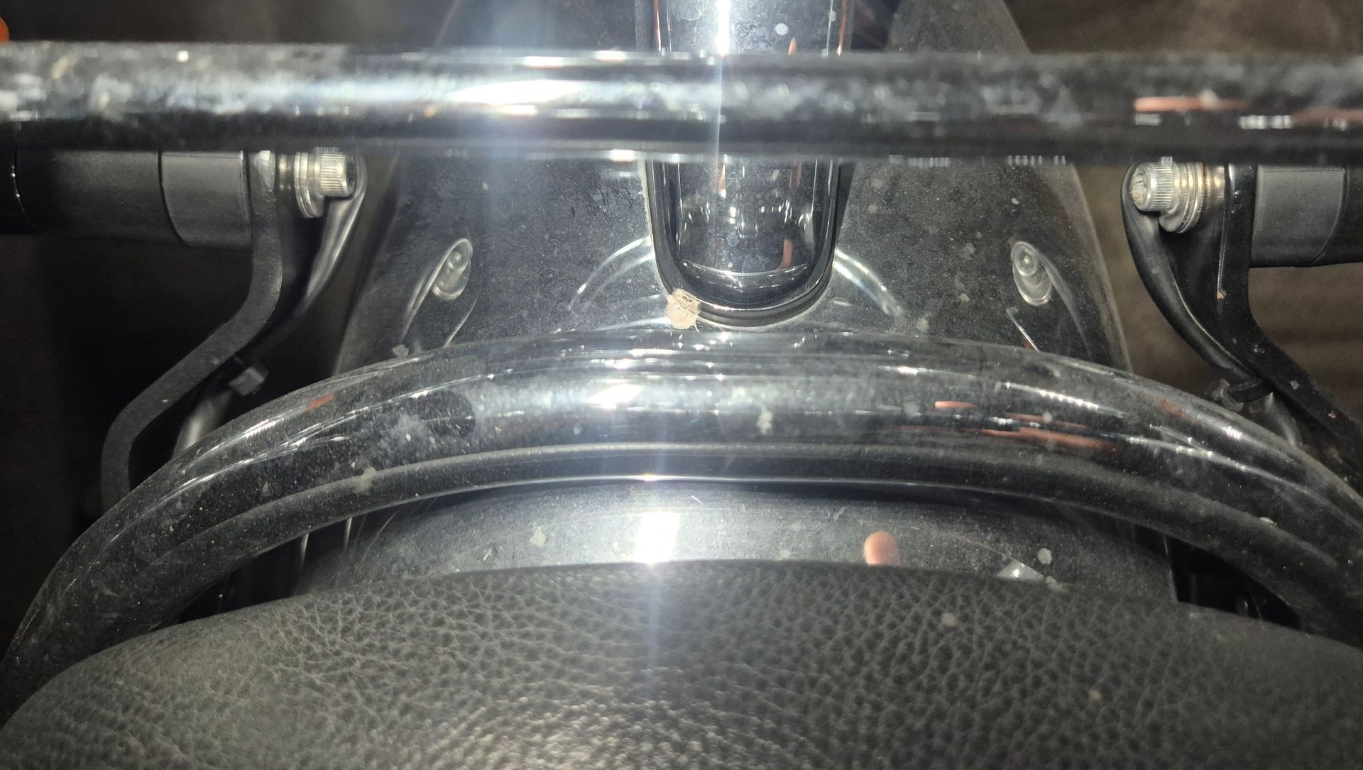

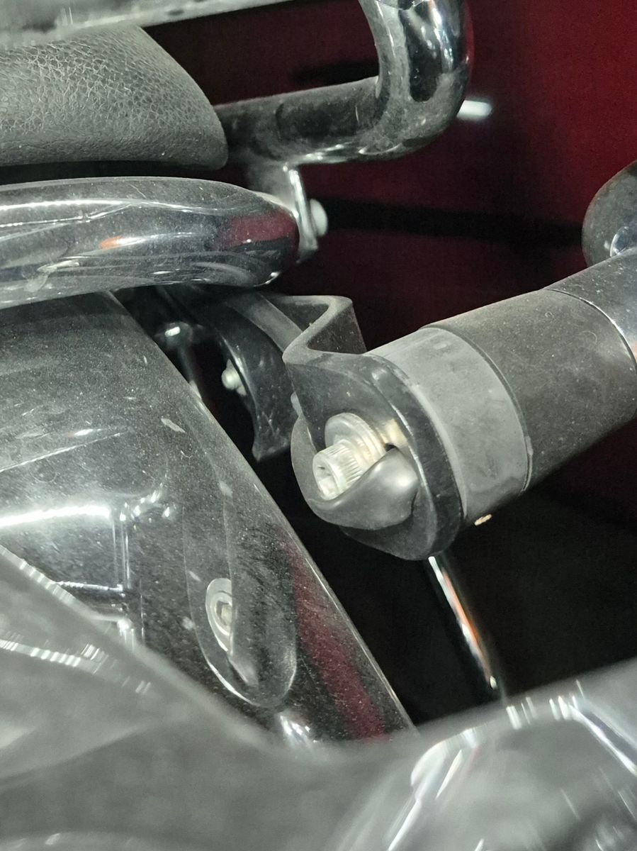

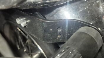

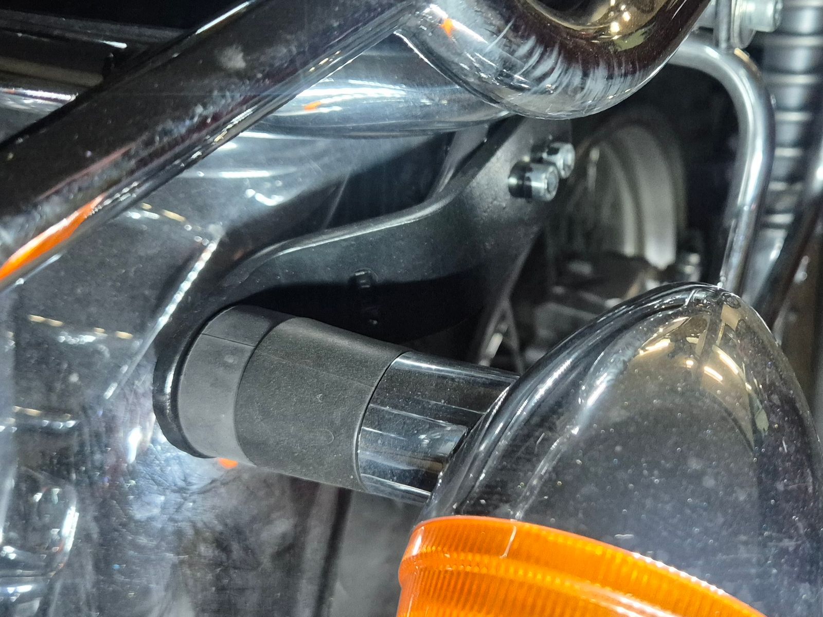

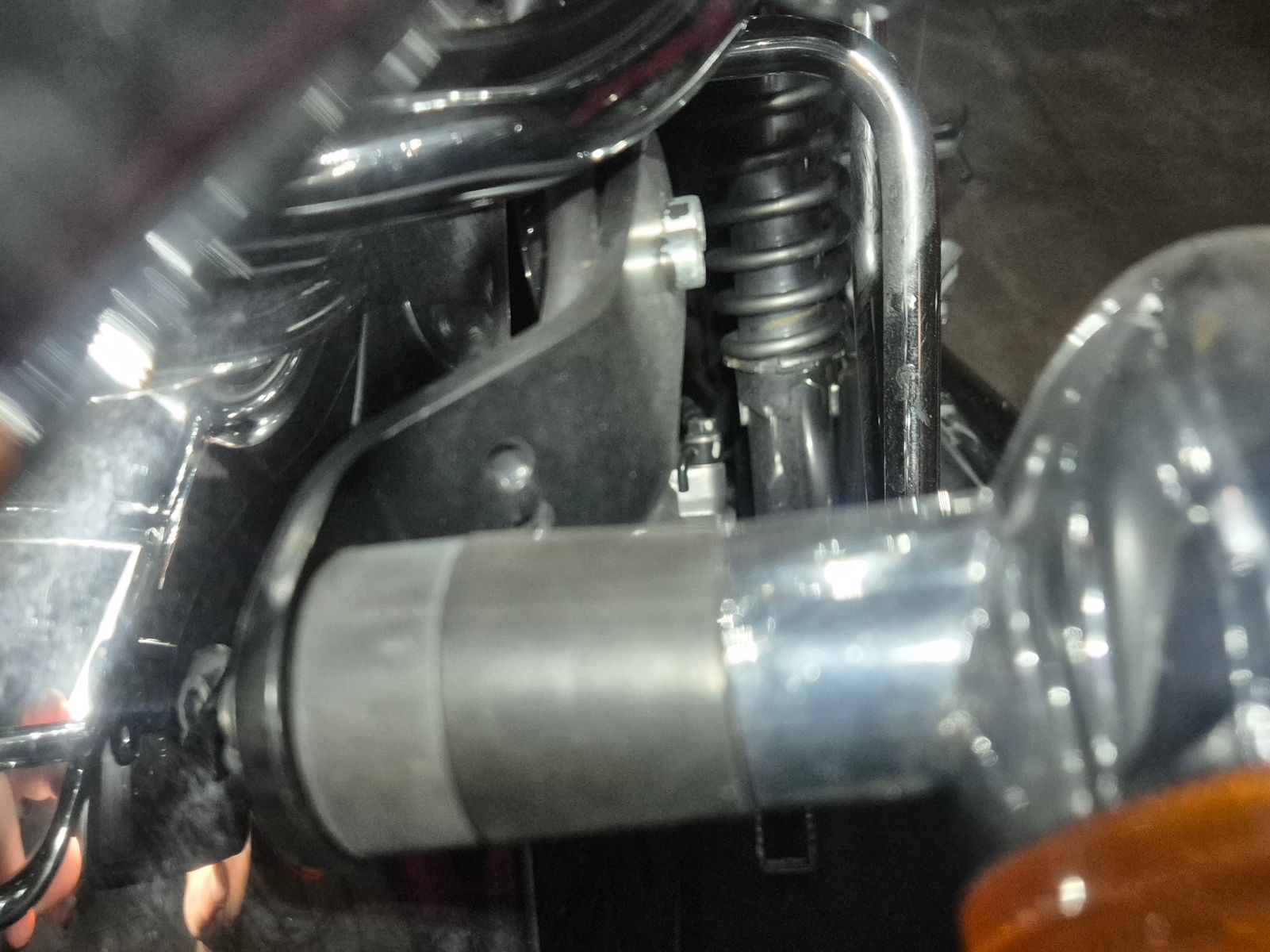

    Hallo Tom,
    hier sind die Fotos. Entschuldige bitte, dass die Karre staubig ist, ich war heute unterwegs. ;)
    Ich habe Flachstahl genommen, 5 x 35. War gerade im Schrottcontainer. Du brauchst sie nur so lang machen, wie du Platz brauchst, und nur soweit abwinkeln, wie es dein Geschmack möchte.
    Ich habe mehrere Löcher gebohrt. 2x an der Befestigung (wegen abkippen), 2 kleine für den Kabelbinder, der das Kabel hält, 1x für die Blinkerbefestigung und 1x für die Kabeldurchführung zum Blinker.
    Alles kein Hexenwerk. Wer die CB nicht kennt, könnte meinen, das muss so sein. ;)
    Viel Erfolg beim Basten!
    VG Ben
