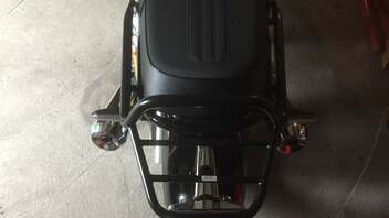

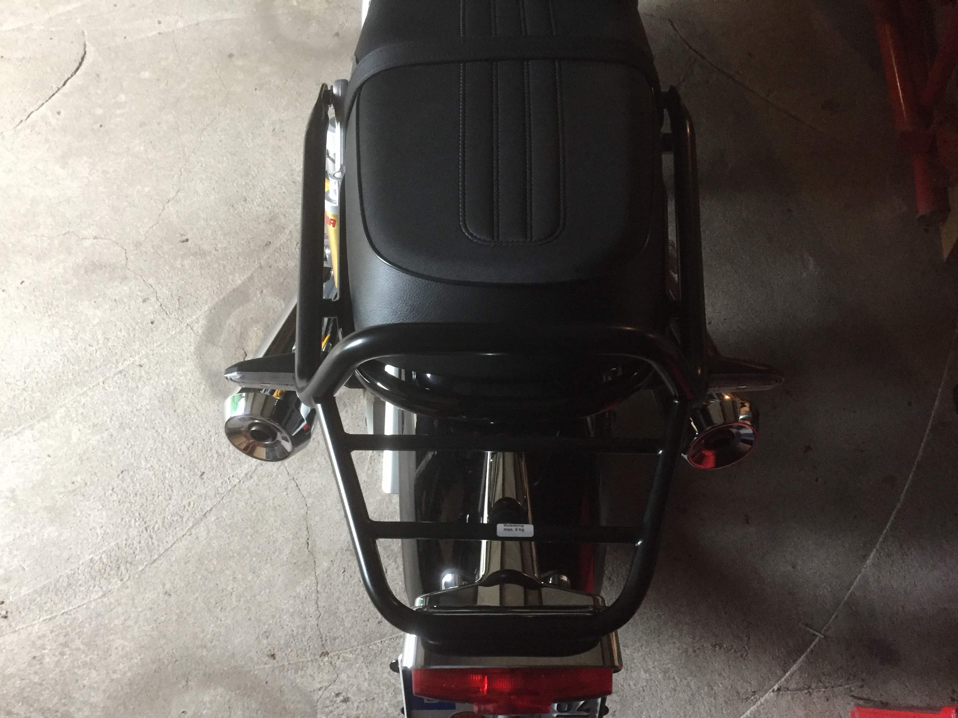

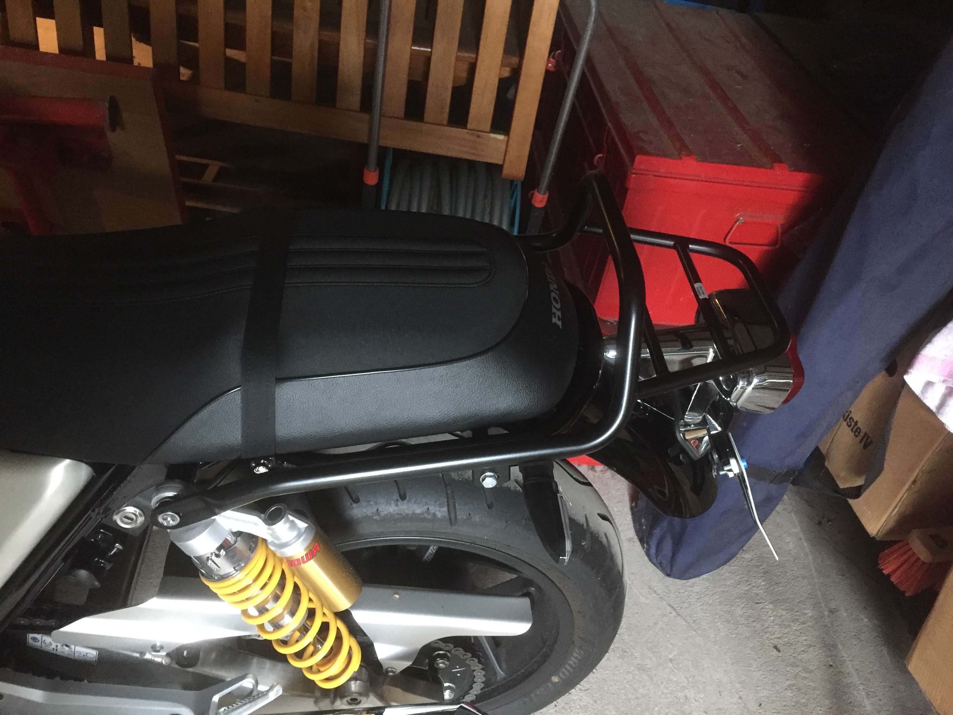

    Hatte mir in der letzten Saison zunächst über Polo die Gepäckbrücke von H&B bestellt (für meine CB1100RS). Die Befestigungspunkte des Trägers waren derart un-maßhaltig, dass an eine korrekte Montage nicht zu denken war. Das H&B-Modell habe ich zurückgegeben und einen zweiten Versuch mit dem Fehling-Modell gestartet. Zum damaligen Zeitpunkt (10/2017) gab es laut Katalog nur die Chrom-Variante. Meinem Wunsch nach einer Ausführung in "Schwarz-Pulverbeschichtet" kam man bei Fehling gerne nach - ohne Aufpreis -. Die Montage war problemlos und ohne "Würgerei" möglich.
    Die "Unterbrechung einer durchgehenden Ladefläche" durch den senkrechten Teil des Trägers nehme ich wegen der für mich passenden Optik gern in Kauf.
