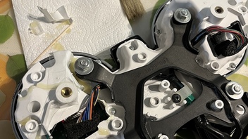

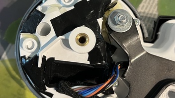

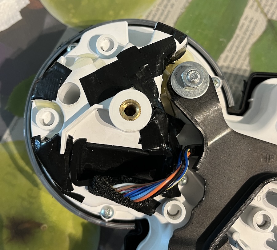

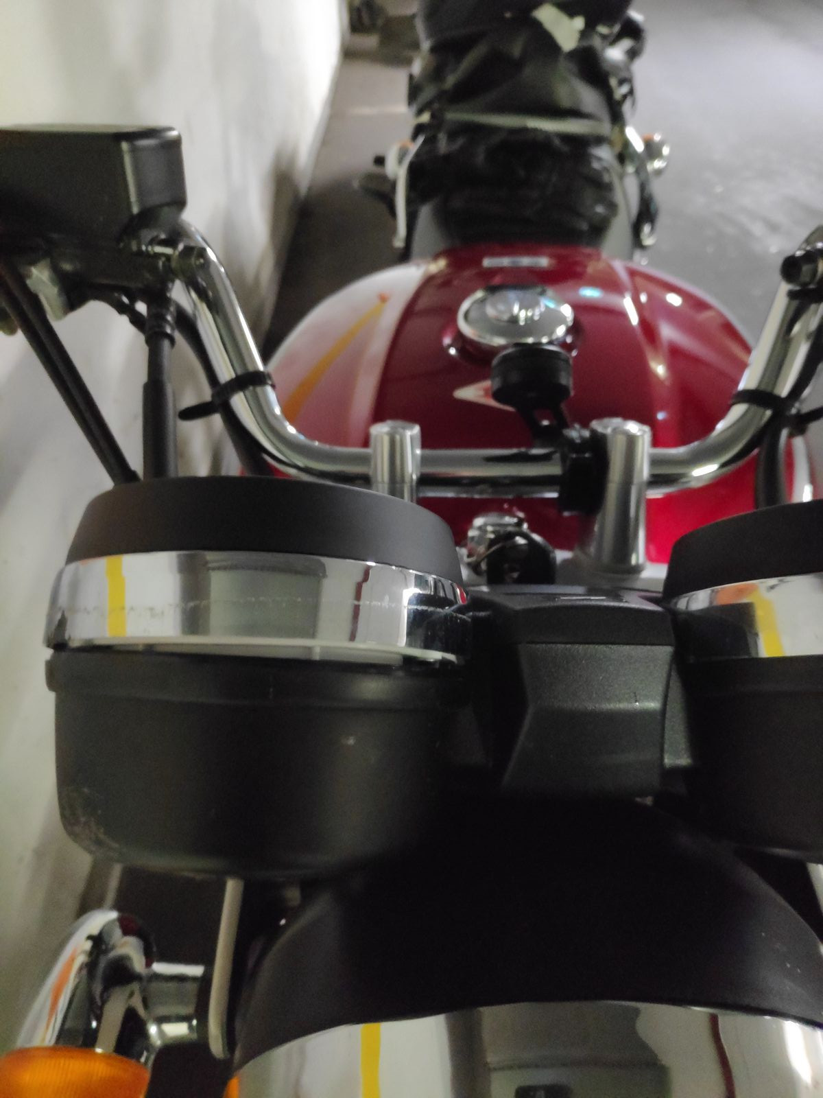

Falls es jemanden interessiert: Nachdem ich das Problem über zwei Jahre vor mir hergeschoben habe (Tacho war einfach die ganze Zeit mit Gaffa umwickelt): Vor ein paar Monaten habe ich mich dann doch mal ans Kleben gewagt.
Von einem befreundeten Motorradhändler habe ich immerhin die große schwarze Abdeckung unten sowie den zerkratzen "Becher" rechts zum Einkaufspreis bekommen, um die Teile zu tauschen.

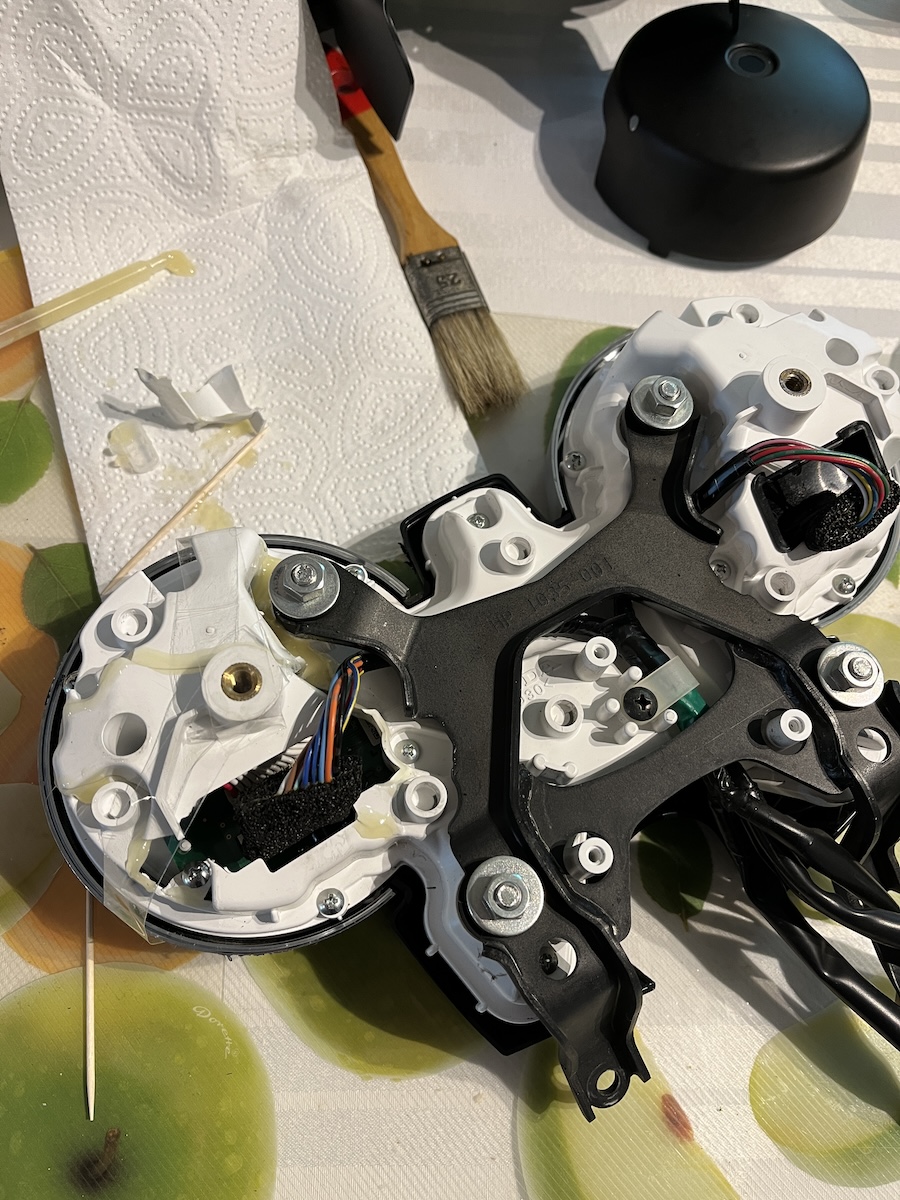

Erst beim Auseinanderbauen habe ich so richtig gesehen, wie demoliert das Ganze war. Am heftigsten hat es tatsächlich das weiße "Innengehäuse" direkt unter der Platine getroffen. Der Part mit dem Schraubgewinde war komplett vom Rest losgelöst ... Kein Wunder, dass die Seite runterhing ...
Und ein paar der weißen Plastiksplitter fehlten leider sogar. Ich schätze, die sind damals in der Werkstatt rausgefallen, als der Schaden das erste Mal richtig angeguckt wurde.
Also, die verbleibenden Teile (ein Wunder, dass die überhaupt alle so lange an ihrem Platz geblieben sind!) so gut wie möglich fixiert, mit Zweikomponentenkleber geklebt, und über Nacht gehofft, dass es fest wird ...
... und siehe da, der Kleber hält.
Und trotz der fehlenden Puzzlestücke (und einiger Splitter, die ich gar nicht mehr festgeklebt habe, weil sie so klein und in sich gebrochen waren) bleibt jetzt alles nach Einbau schön an Ort und Stelle, die Schraube scheint fest zu sein, obwohl das Gewinde nur angeklebt ist.
Die neuen Abdeckungen unten sorgen zudem dazu, dass es wieder fast wie neu aussieht, mal von ein paar Kratzern an der oberen Hälfte abgesehen. Frickelig war es danach auch noch mal, die Gaffa-Klebereste zu entfernen ...
Also, erst mal: erfolgreiche (und längst überfällige) Reparatur! Ich bin gespannt, wie es langfristig hält, was die Vibrationen während der Fahrt für einen Einfluss auf die Konstruktion haben etc. Aber ich bin optimistisch.
