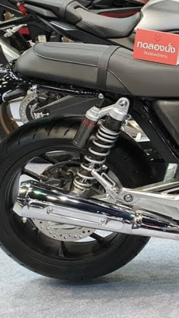

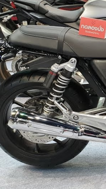

    Sehe ich genauso. Lieber an dem schönen Auspuff erfreuen. Wenn wirklich Mal etwas passieren sollte, hat er wenigstens bis dahin makellos ausgesehen und man kann dann entscheiden ob man damit lebt oder austauscht. Die Montage hinterlässt auch sicher Kratzer im Auspuff. An der Schutzwirkung bei einem Umfaller zweifle ich ohnehin. Wenn das Teil gefällt spricht natürlich nichts dagegen.
    Modelle in Indien oder Asien haben wohl eine Art Schutzbügel an den Endrohren. Das ist mir in einigen YouTube Videos aufgefallen. Wenn das nicht fest mit dem Auspuff verschweißt ist kann man es vielleicht nachrüsten? Aber es sieht eher nach einem anderen Auspuff aus.

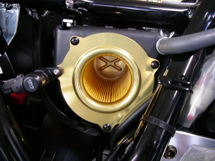

    Die exakte Auswirkung und Funktion des Stutzens in der Praxis in Bezug auf die Abstimmung unseres Motorrad wird so einfach niemand konkret beantworten können. Besser Drehmomentverlauf, Dämpfung der Ansauggeräusche, Unterdrückung einer bestimmten Dröhnfrequenz, Schutz gegen Feuchtigkeit? Oder alles zusammen? Wird das Gemisch zu mager durch das weg lassen oder nur laut oder fehlt nur etwas Drehmoment oder geht sie sogar besser oben raus? Weshalb die zwei Röhren und nicht eine wie üblich? Die wirksame Länge der unteren hast du nun wohl halbiert. Da sind die Erfahrungswerte der experimentierfreudigen erstmal sehr interessant. Genau kann man es wohl nur mittels Prüfstandslauf und Gemischmessung herausfinden.
    Eine XJR 1300 hat an dieser Stelle nur einen kleinen Winkel vor dem Luftfilter.
