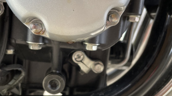

Der Stopfen saß wie gesagt extrem locker. Könnte mir gut vorstellen dass der O Ring noch ganz normal dichtet. Ich werde definitiv beobachten ob da nochmal etwas rauskommt, aber bis jetzt sieht es gut aus
Der Stopfen war vollkommen lose, konnte man fast mit dem Finger raus drehen, habe wohl Glück gehabt dass ich den nicht während der Fahrt verloren habe 😂

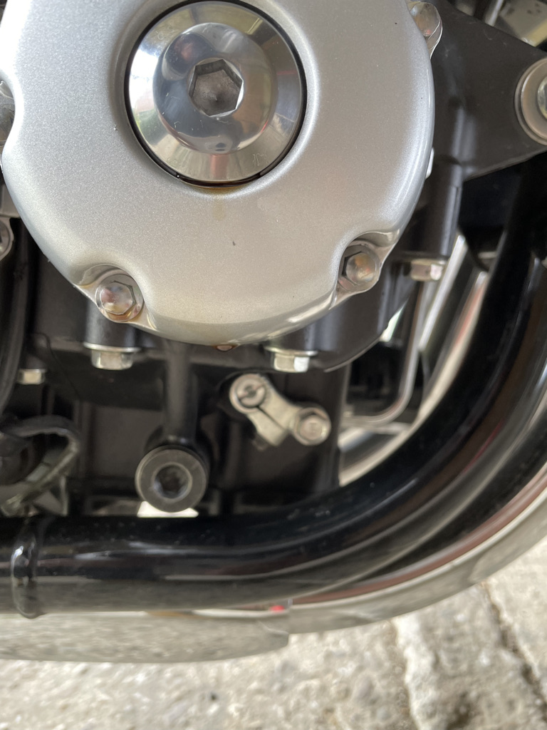

Der Deckel besitzt weder Papierdichtung noch O-Ring, er wird nur über Flüssigdichtung abgedichtet, die Schraube kann nicht lecken, sie sitzt in einem Sackloch, zur Einstellung des Ventilspiels wird über den darunterliegenden Kurbelwellenstumpf der Motor gedreht, eigentlich muss man dazu nur den grossen verchromten Stopfen entfernen, vielleicht hat das die entsprechende Werkstatt nicht gepeilt und daher den ganzen Deckel abgeschraubt. Zur Abdichtung nehme ich Reinzosil Silikondichtmasse, vorher alles schön reinigen und mit Bremsenreiniger entfetten, dann klappt das.

Der Hinweis war top, danke! Ich hatte eigentlich schon Reinzosil im Warenkorb, aber gerade habe ich nach genauerem hinsehen glaube ich den eigentlichen Übeltäter entdeckt. Es scheint so als ob der verchromte Stopfen nicht fest genug angezogen ist. Wie du schon sagtest, wahrscheinlich nach der Ventilspielkontrolle nicht richtig festgezogen.
Wenn man ganz genau hinschaut, sieht man einen leichten Ölstreifen vom Stopfen zu dem Tropfen der sich unten bildet. Das erklärt denke ich auch warum die Schraube unten links ölig ist.
Werde gleich festziehen und berichten. Vielen Dank nochmal an alle!

Die Schraube leckt nicht, es kommt definitiv von unten.
Alle Schrauben waren mit ca 17 Nm angezogen, bis auf die Schraube unten rechts, die war nichtmal mit 8 Nm angezogen. Habe die Schraube nochmal nachgezogen, aber auch danach kam nach einer 20 min fahrt leicht Öl von unten. Nach genauerem Hinschauen sieht es so aus als ob die Dichtmasse unten nicht sauber verteilt ist.

Ich bin mir nicht sicher ob wirklich nur die Schraube leckt und nicht auch zusätzlich der Deckel. Und wenn es wirklich an der Schraube leckt, müsste die Dichtmasse dann nicht auch ins Schraubengewinde aufgetragen werden damit es aufhört?Ob der Deckel schonmal weg war weiß ich leider nicht, die Dichtmasse sieht jedenfalls nicht perfekt sauber verteilt aus, könnte also evtl darauf hindeuten dass der schonmal offen war. So weit ich weiß ist da aber nur irgendein Sensor hinter, warum man den schonmal aufgemacht haben sollte weiß ich nicht.
