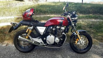

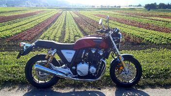

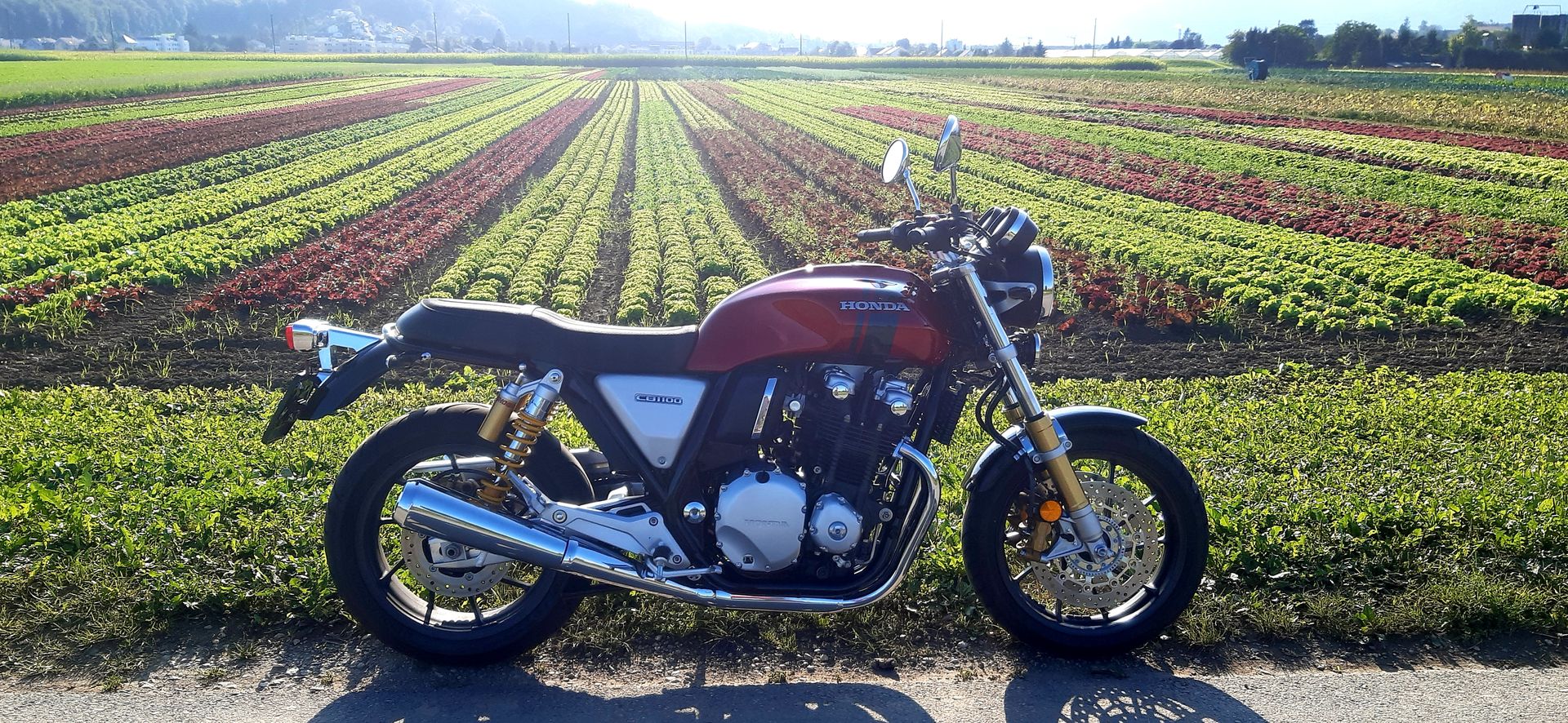

Meine rote schönheit vor dem Gemüsegarten vor unserem Haus in Schwadernau!👍🏍🥰😍
