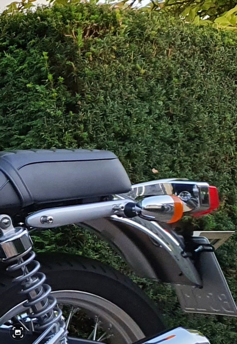

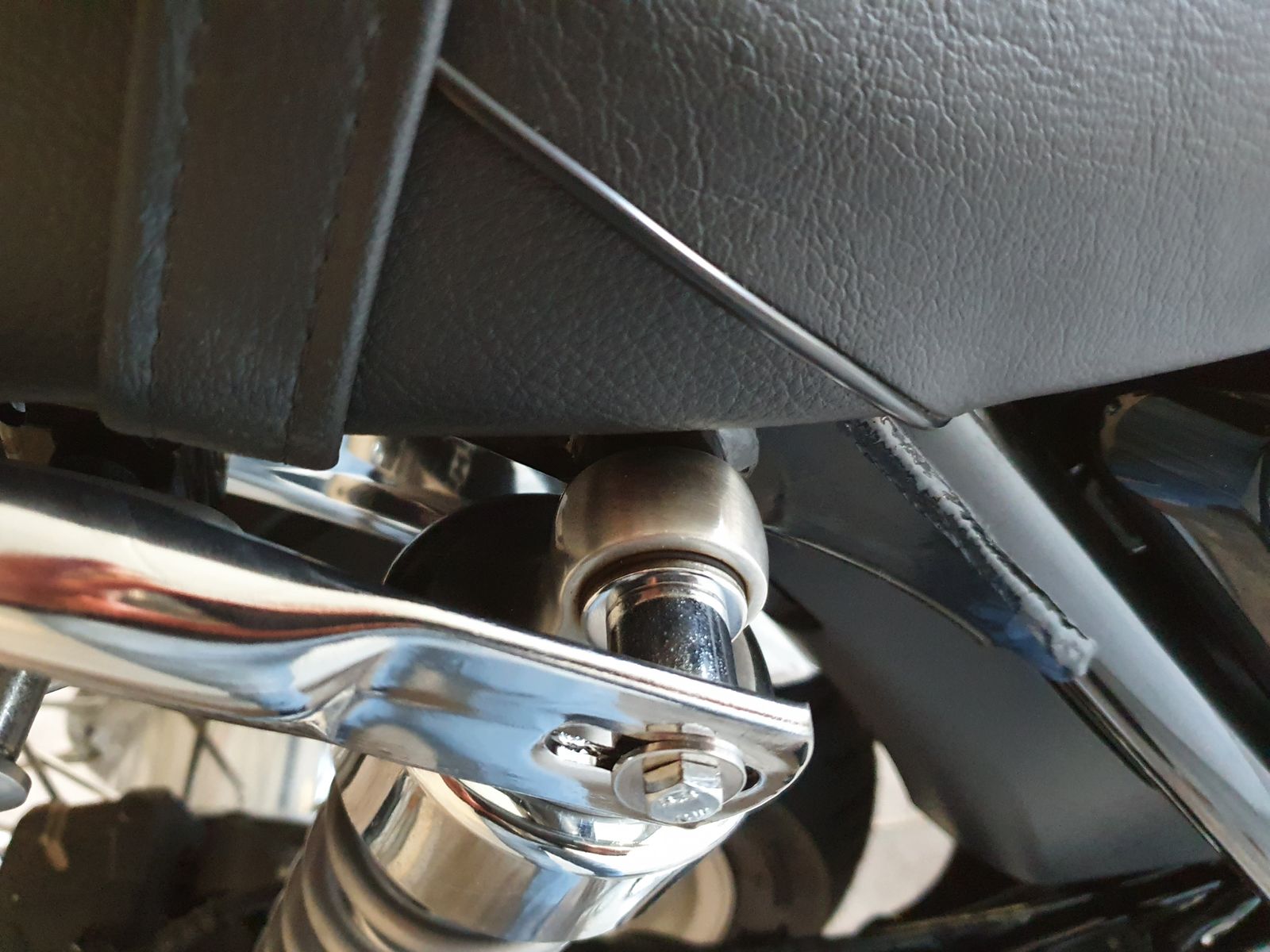

Hi,
habe mir heute den Fehling Gepäckträger drangebaut. An den Federbeinen musste der erheblich auseinandergezogen werden, um ihn drüberzukriegen. Ist das normal? Oder hätten die großen Abdeckscheiben, die unter den Originalschrauben sind, weggelassen werden müssen. Aber dann wäre der Bereich ja nicht mehr vor Dreck geschützt....
Wer kann mir einen Tip geben?

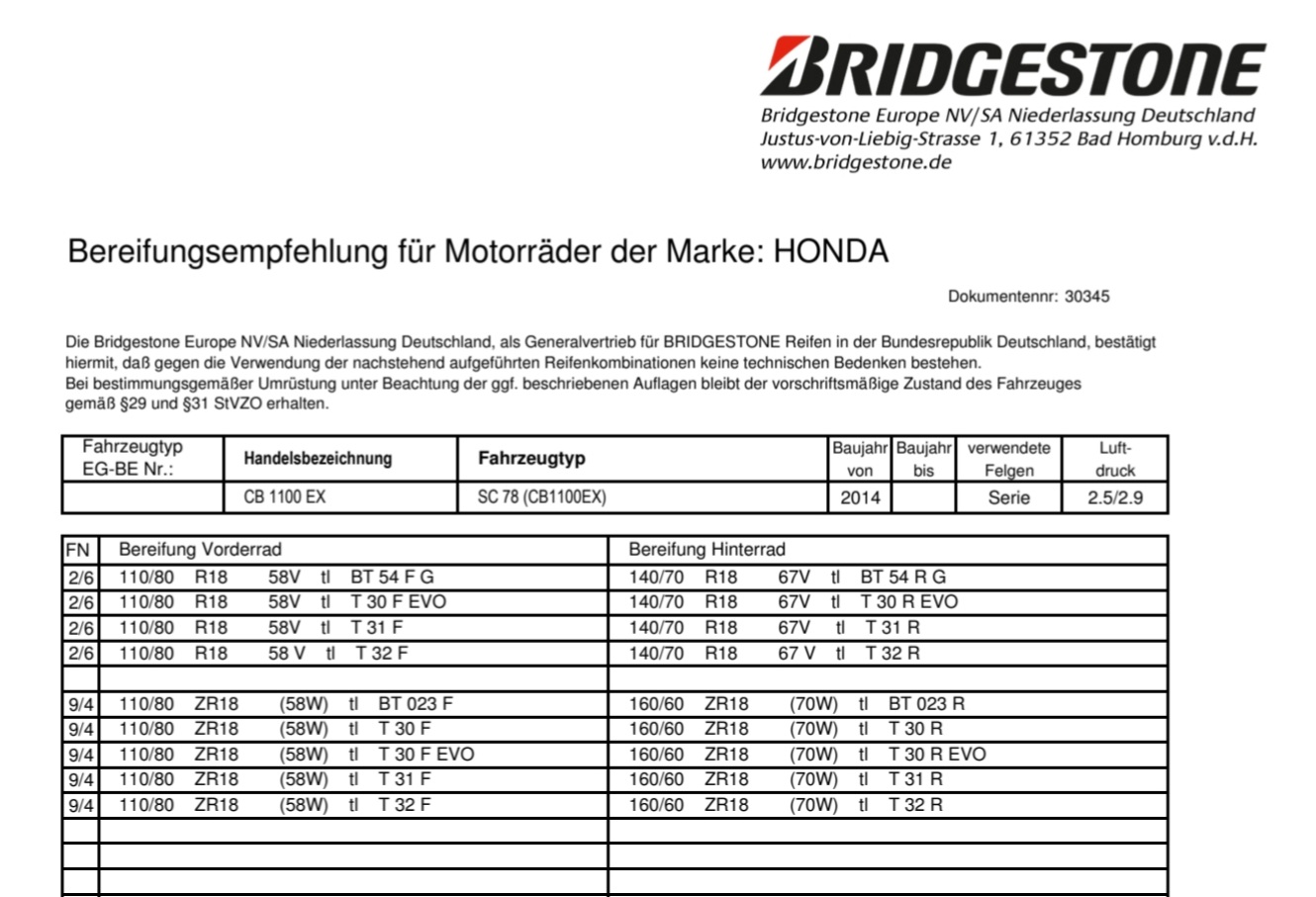

Hi Diablo1900 ,
ich fahre auf meiner EX den BT32 als140er (eingetragene Breite ab Wetk) und bin sehr zufrieden. Optisch passt er m. E. auch besser zur EX, ist aber Geschmackssache. Freigabe seitens Bridgestone haben der 140er und der 160er (siehe Anhang). Den breiteren müsstest du dir aber wohl noch eintragen lassen.
Gruß Frank

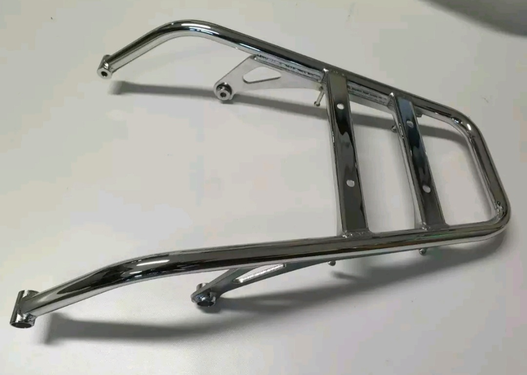

Hi,
ich möchte eine Gepäckbrücke an meine CB 1100 EX, Bj. 2015 (SC65) schrauben und dachte diese, Original Honda. In der Beschreibung steht, passend für Bj. 2013-2014, was mir der Verkäufer auf Nachfrage bestätigt hat. Das verwirrt mich etwas, da ich dachte, die SC65 liefgt
