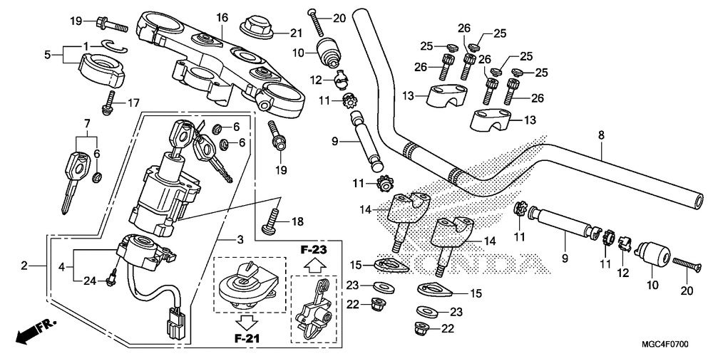

    ich suche dringend das Anzugsdrehmoment der Gabelbrückenschrauben..
    Habe mir das WHB am Samstag bestellt und das ist logischerweise noch nicht
    da :mrgreen: Vielleicht hat einer von euch das Werkstatthandbuch und könnte
    da mal kurz rein schauen :pray:
    Ich suche nur das Drehmoment für Mutter Nr. 21 und Schraube Nr. 19
    ..siehe Anhang :)
    Vielen Dank für eure Hilfe..
    Gruß Jörg
    hallo jörg,
    handbuch seite 12-33 sagt:
    wenn bei dir 21 = steuerkopfschaftmutter, dann anzugsdrehmoment 103 N-m (10,5 kgf-m)
    seite 12-2 sagt: das 19 (wenn das die ist die du meinst, klemmschraube der oberen gabelbrücke) mit 23 N-m (2,3 kgf-m) angezogen werden müsste.
    zur weiteren info:
    steuerkopfschaft-einstellmutter 29 N-m (3,0 kgf-m)
    vorspannung des steuerkopflagers 9,8-13,7 N (1,0-1,4 kgf)
    aber bitte: ohne gewähr-bitte prüfen!
