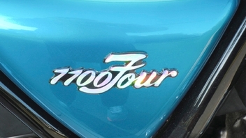

    ich hab mir eben von Webike Japan diesen Sticker bestellt:
    Jetzt frage ich mich wie ich ohne Beschädigung das alte Typenschild vom Seitendeckel entferne? Ist es nur geklebt?

    Die Schriftzüge sind mit 3m Klebefilz angeklebt, wenn du mit einer sehr dünnen Klinge darunter gehst,geht es eigentlich leicht ab. Etwas anwärmen mittels Fön ,im Gefühligen Maß erleichtert es .War ja bei mir vor dem Lackieren notwendig.
    Andreas
    Eventuell kommst Du auch vorsichtig mit Zahnseide dazwischen? :eusa-think:
