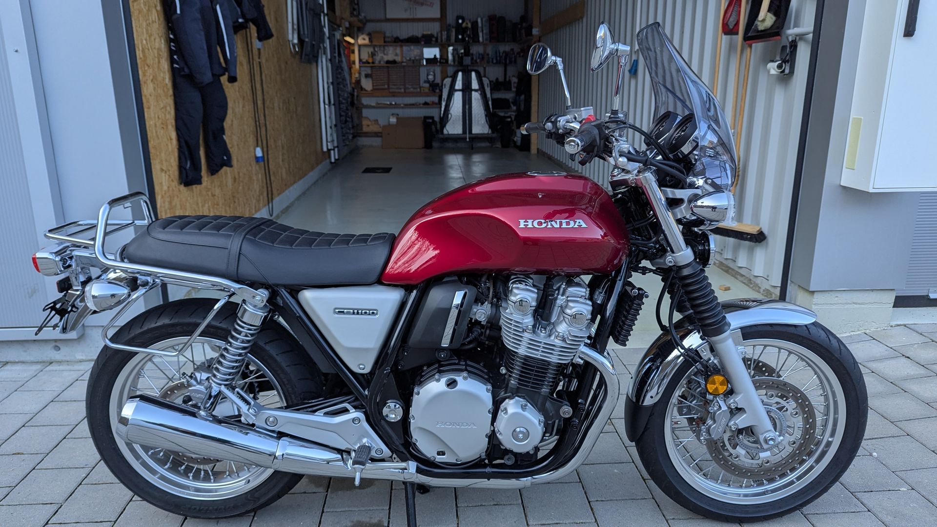

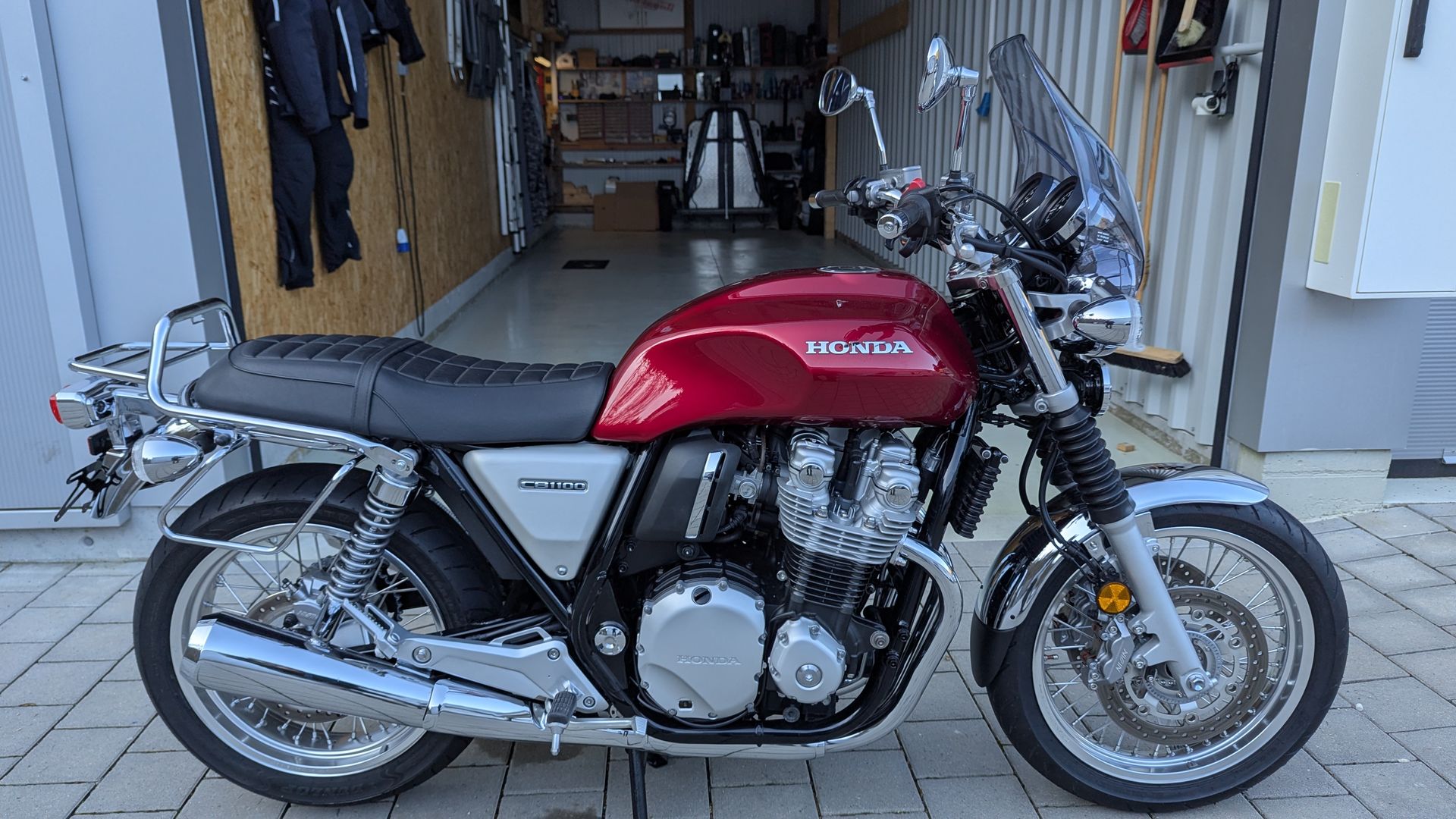

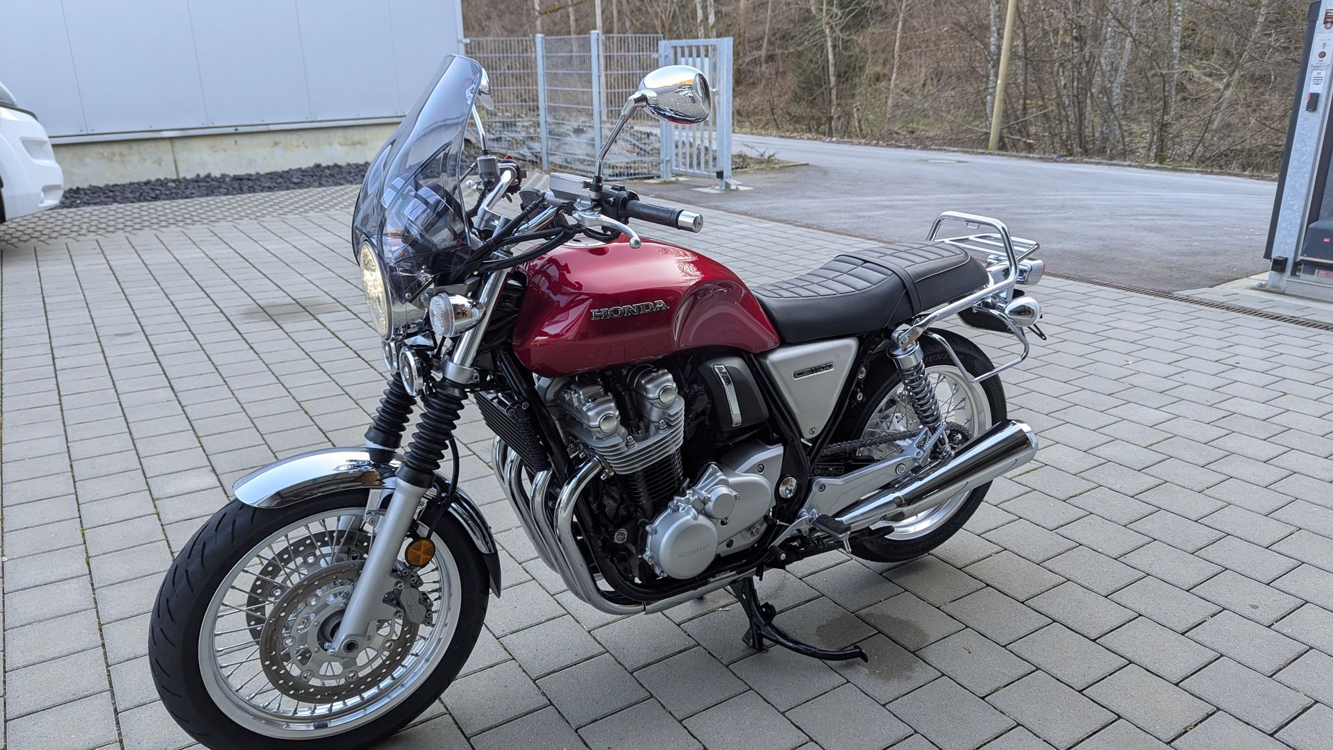

2023 gekauft mit 6800 km, 2 Vorbesitzer, aktuell 9800 km, wird gefahren, Reifen gut, Zustand sehr gut, Preis 8000 Euro
SONDERAUSSTATTUNG: Werkstatthandbücher , Heizgriffe, Faltenbälge Gabel, Motorschutzbügel Hepco, Taschenhalter Fehling, Satteltaschen, Fehling Heckträger, Hecktasche, Aut. Kettenöler CLS, Puig Scheibe, Stahlbusventile, ovale Spiegel, weisse Blinkergläser, induktive Smartphonehalterung, Kühlerschutz, Kotflügelverlängerung vorne
REVISION 03/25 bei 7500 km: Ölwechsel mit Filter, Zündkerzen, Bremsflüssigkeit erneuert, Kurbelgehäuseentlüftung, Gabelöl erneuert, Bremsbeläge vo + hi erneuert, Luftfilter gereinigt, Ventile geprüft, Schwingenlager nachgezogen, Lenkkopflager geprüft, Kette und Ritzel erneuert.
Hab ihn direkt bei CLS gekauft. Heute erste Testausfahrt gemacht - alles gut

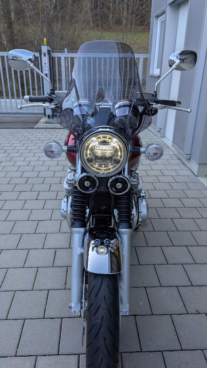

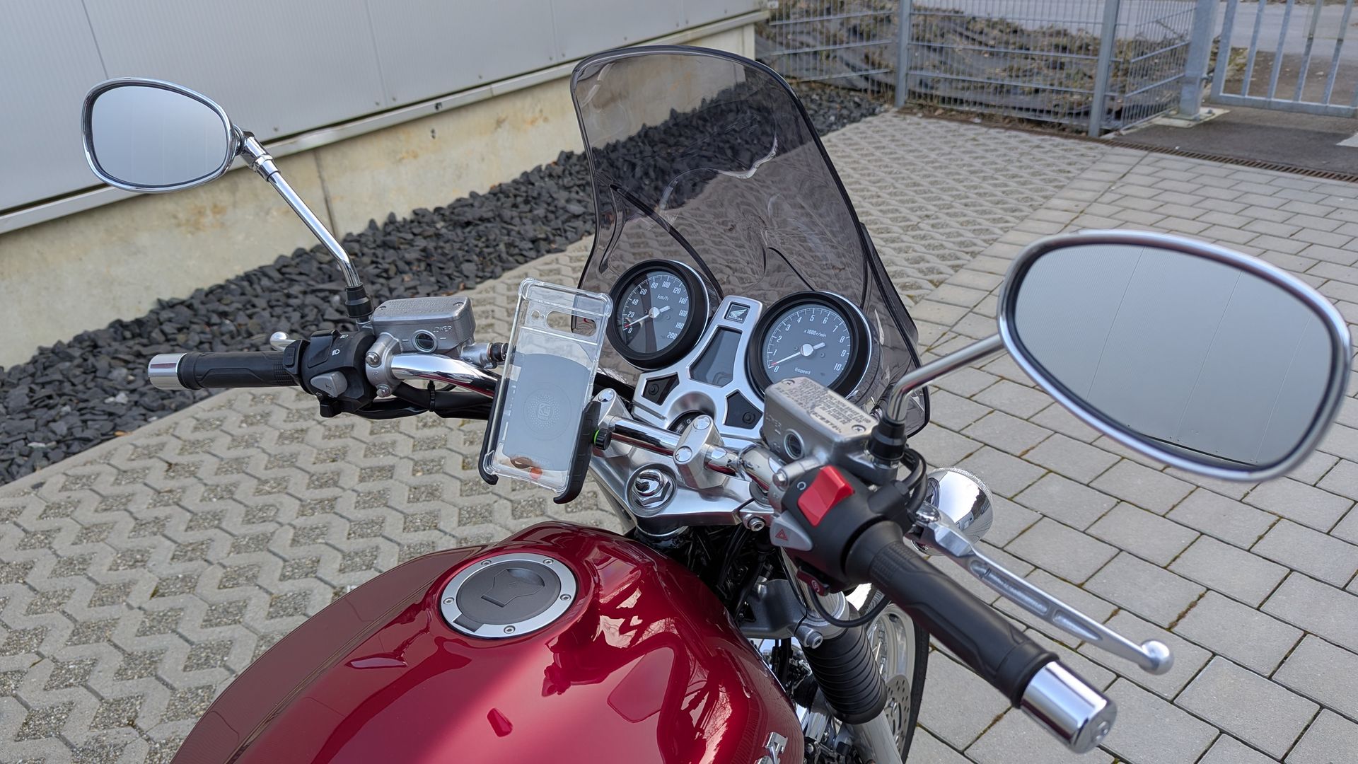

Diese Smartphonehalterung hatte ich die letzten Jahre an allen Zweirädern verbaut, auch im Wohnmobil. Sitzt bombenfest, manuelle Verstelleinheit, kabelloses Laden, IP66 wenn man den gesonderten USB-Anschluss mit dem Abdeckgunmi verklebt, hat auch noch einen Ein/Ausschalter. Anschluss über im Scheinwerfer vorhandenes Kabel, also über Zündung. Die Sicht auf Instrumenteneinheit ist gegeben. Gibt's bei A, Brcovan Motorradhalterung.

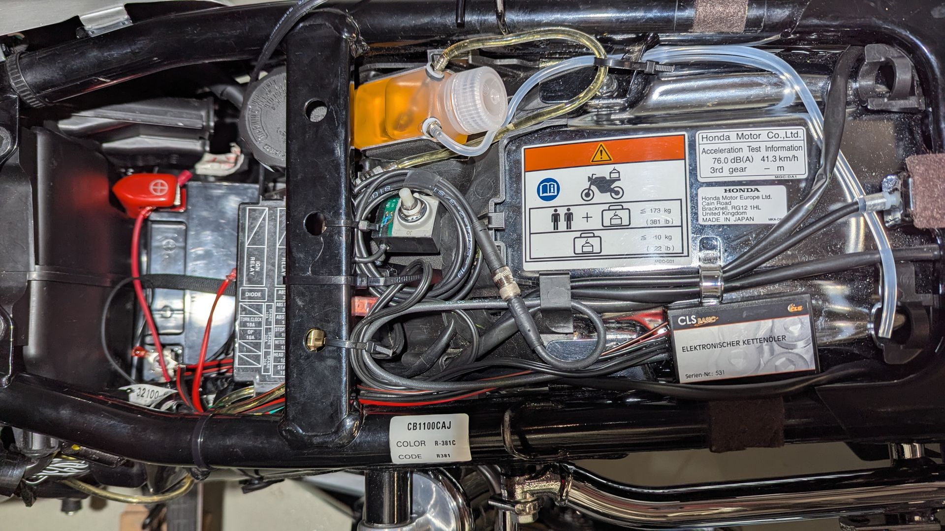

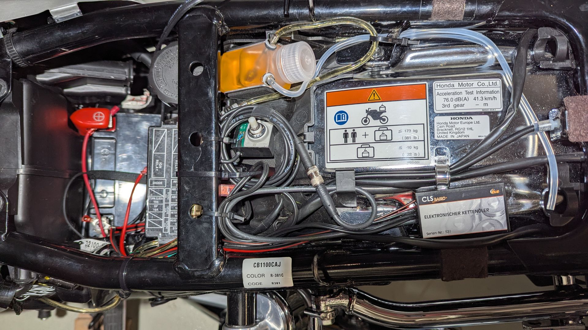

Hab heute ganz gemütlich den CLS-Kettenöler verbaut. Hat alles wunderbar unter den Sitz gepasst, die Pumpe sieht man nicht, liegt unter der queren Rahmenverbindung. Die Werkzeugbox musste ich nicht belegen. Zeitbedarf, gemütlich 5h mit 2 x Kaffee. Jetzt hoff ich auf die versprochenen Ergebnisse.

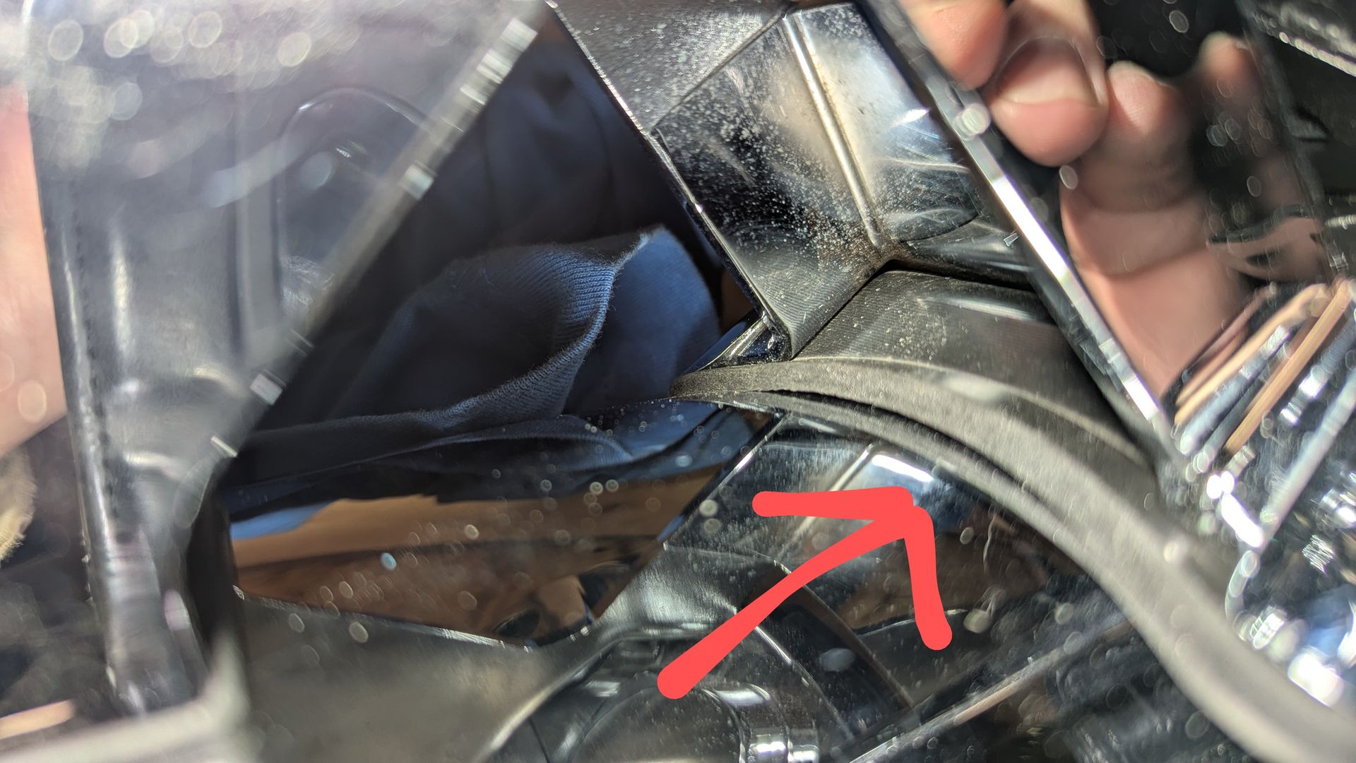

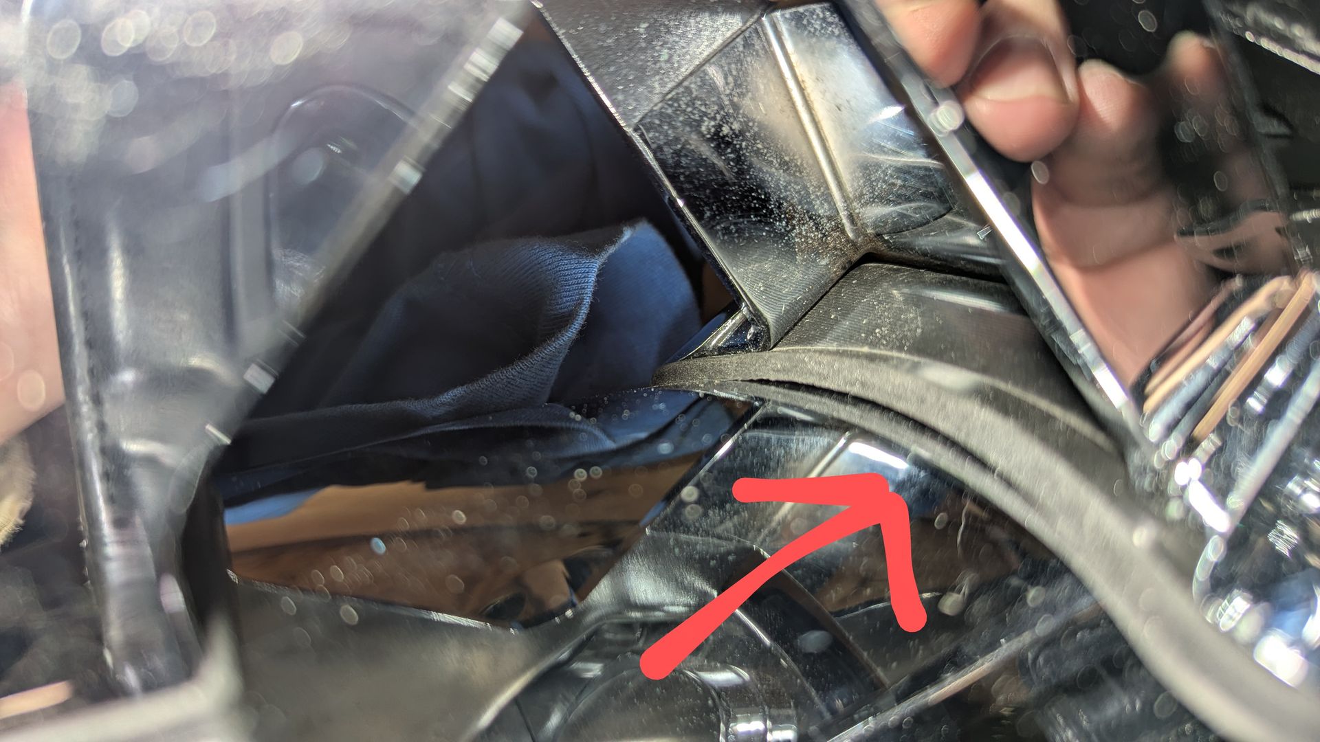

ev. komme ich ausm bild nich nach...die Lampe ist doch oben...das ist doch die Auflagekannte zum Schutzblech ?
.......ist es, ja.
.....stört mich halt, Wasser kann rein aber nicht mehr raus. Sollte das Standard sein, würde ich sie am oberen Rand mit Dekasyl zu ihrem Glück zwingen.
