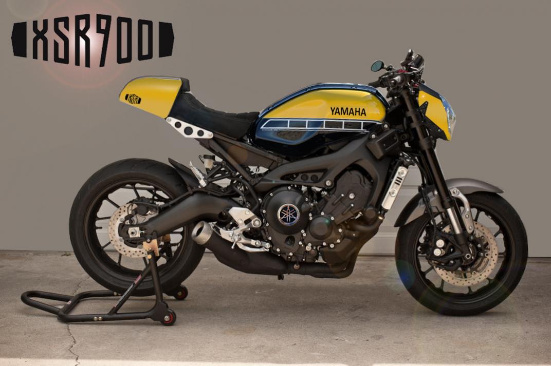

Hallo Alteisen,
herzlichen Glückwunsch !!!
Geht in eine andere Richtung, hat aber auch Potential.
Siehe XSR700....
http://www.roadster-magazin.de…+7+von+jvb-moto_1510.html
Dirk
