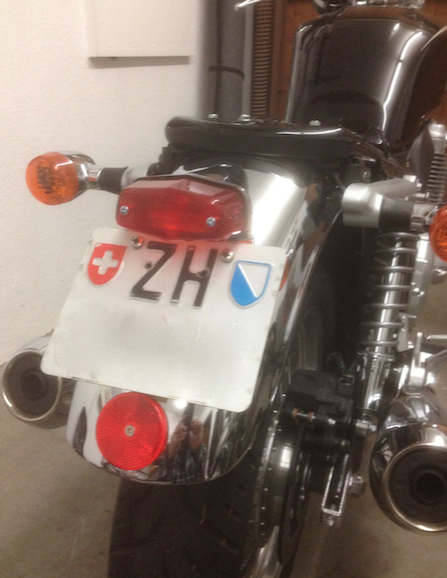

danke cbdriver, dass katzenauge dient eben auch zum abdecken des lochs im schutzblech, zudem wäre das zuviel blech unten, da das numernschild ziemlich weit oben ist....vielleicht finde ich mal ein schöneres katzenauge ![]()

so, ich habs geschafft. Es lag tatsächlich an der Masse, vielen Dank Dirk!!! Jetzt gehts den Blinkern an den Kragen

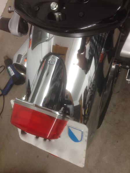

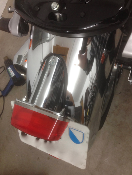

Hier noch zwei Fotos -

Hilfe...ich stehe bei der Montage des Lucas Rücklicht an, wäre super wenn mir da jemand helfen könnte: wenn ich die Kabel wie hier im Forum beschrieben zusammenschliesse geht nichts (grün/gelb zu rot, schwarz/braun zu schwarz, grün Masse) wenn ich grün und schwarz/braun an den 2 lucasblinker kabel rot u. Schwarz egal wie rum Anhänge brennt das Rücklicht aber das Bremslicht geht nicht... Kann mir da jemand sagen was ich falsch mache?? Viiielen dank!!!

Hallo, bin am anbauen des Lucas Rücklichts. Frage: Original hat es an der CB drei Kabel: 1.Grün/Gelb 2.Grün 3.Schwarz/Braun. Am Lucas Rücklicht hat es 2 Kabel Rot und Schwarz.
Ist es richtig das Grün/Gelbe mit dem Rotes zu verbinden (Bremslicht) und das Schwarz/Braune mit dem Schwarzen (Rücklicht) Das Grüne an die Masse hängen.
