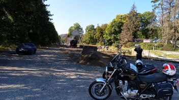

möchte zum Thema Sitzbank auch noch einen Beitrag leisten. Habe meine Bank im Winter modifizieren lassen. Hauptsächlich auf Wunsch meiner Frau, die andauernde Sitzbeschwerden hatte.
Der ausführende Betrieb, https://www.sitzbank-schmiede.de/index.php, hat enormen Aufwand betrieben. Hat sich Fotos mit Fahrer und Sozius schicken lassen. Ist auf Körpergröße und Körpergewicht eingegangen. Ergebnis: siehe Foto, TOP! Die Bank wurde im Fahrerbereich ca. 1 cm und im Soziusbereich ca. 3 cm höher. Ist nun fester gepolstert (nicht weicher, es ist ein Trugschluß dass eine weichere Bank bequemer ist) und mit einem rutschfesten Bezug ausgestattet.
