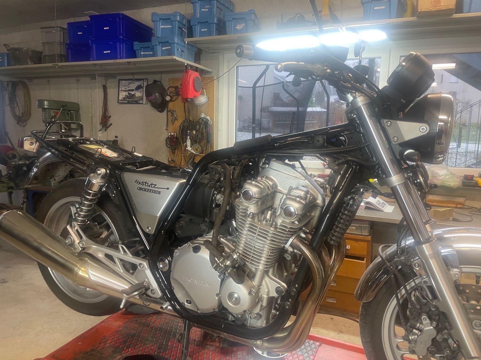

Servus
Der Tank muss nicht entleert werden. Trennkupplungen schließen sehr gut. In die Entlüftung ( Schlauch) hab ich einen
Stopfen (Schraube etc ).
Zur besseren Ventildeckeldemontage hab ich die Bremsleitungen und Kabel gelockert bzw nach oben verlegt.
Gruß Robert

Servus
mach mal bitte ein Foto wie das
aussieht
Gruß Robert
