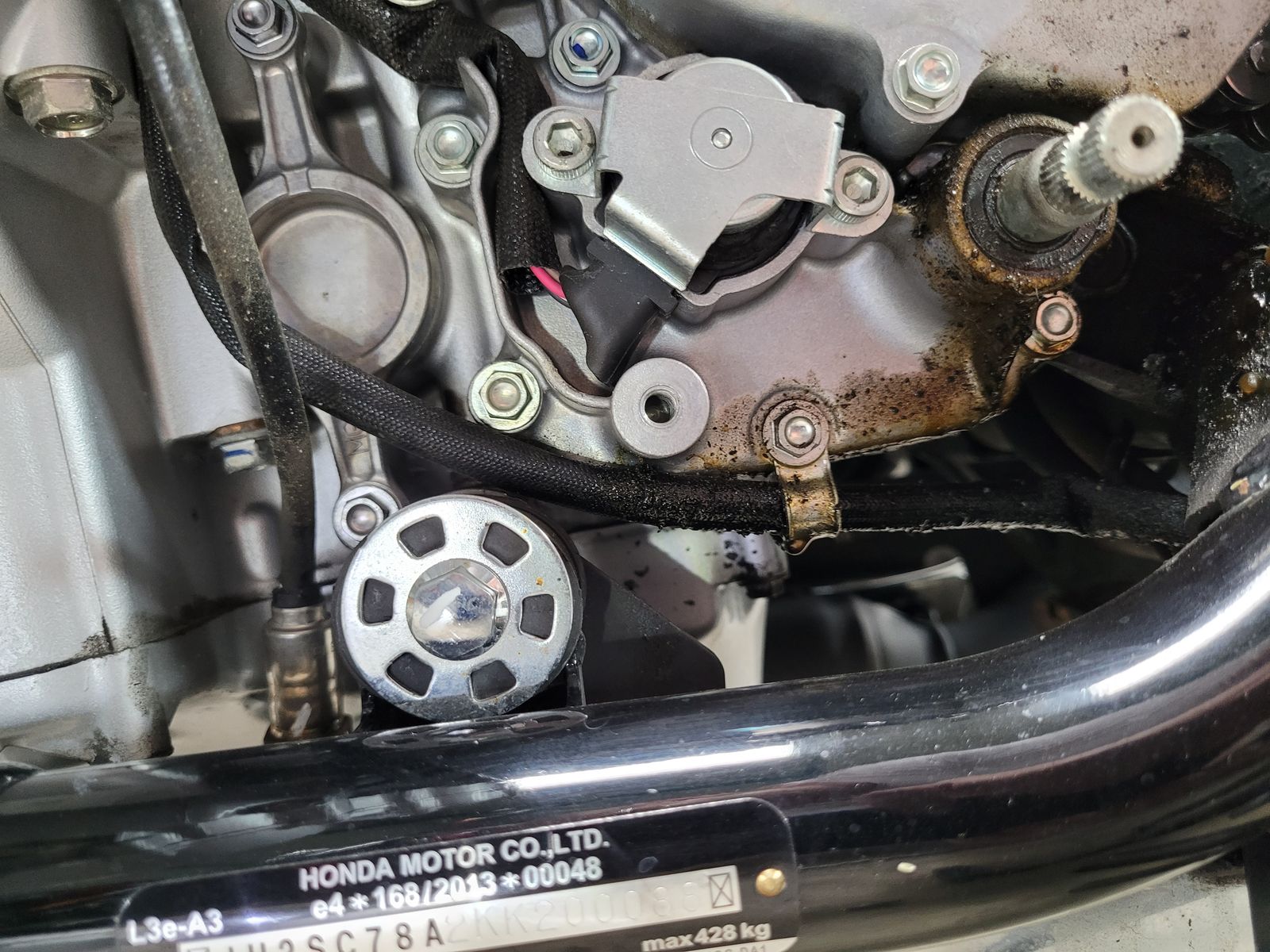

Danke! Kupplungsflüssigkeit ist neu (ATE DOT4) und entlüftet ist das System auch (habe ich sebst überprüft). Welches Zweck erfüllt denn dieses Drehrad am Kupplungshebel?
Beiträge von Pugsy
Noch eine andere Frage, diesmal zur Einstellung des Kupplungshebels: Wenn ich anfahren möchte, greift der Schleifpunkt der Kupplung erst sehr spät, also erst kurz bevor der Hebel den Anschlag erreicht. Kann man einstellen, dass die Kupplung schon eher greift? Das Drehen des Drehrads mit den Stufen 1-5 bringt keinen sprürbaren Unterschied.
Danke! Ich werde so verfahren.
Ich will zu dem Thema mal eine Frage stellen. Wie man auf dem Foto sieht, "schwitzt" es unten am Kupplungszylindergehäuse. Kennt jemand dieses Phänomen? Kann man damit weiterfahren oder besteht (akuter) Handlungsbedarf?
