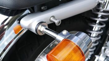

Hi Nobse,
ich habe die Blinker an der EX nicht selbst angeschlossen - das hat mein Händler noch vor der Übergabe in meinem Auftrag kostenlos gemacht - aber normalerweise nehme ich ein zusätzliches Kabel mit Masseöse und schraube es hinter der Lampenhalterung an der Blinkerstange mit an. Das wird dann mit dem Massekabel des Blinker-Kabelbaums verbunden.
LG
Bollewoods.

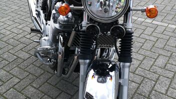

Ich finde die Blinker sehen mit den originalen Stangen der Four und an der Lampe noch besser aus.
Ist natürlich nur meine unmaßgebliche Meinung
Hi sieht auch schön aus.
Ich muss mal schauen was sich am besten eignet.
Gruss

Wie ist das mit Plus und Minus die Blinker aus dem Zubehör haben doch nur den Plus Stecker, da die alten CB die Masse über den Rahmen bekamen?
Gruß Nobse
Hallo Bollewoods danke für die detaillierten Angaben.
Ich denke mal die Blinkerstangen von Louis sind verzinkt?
Mein Schwager macht in Edelstahl mal sehen vielleicht kann ich mir da was basteln.
Werde Feedback geben wenn es was Neues gibt.
Nochmal vielen Dank dafür!

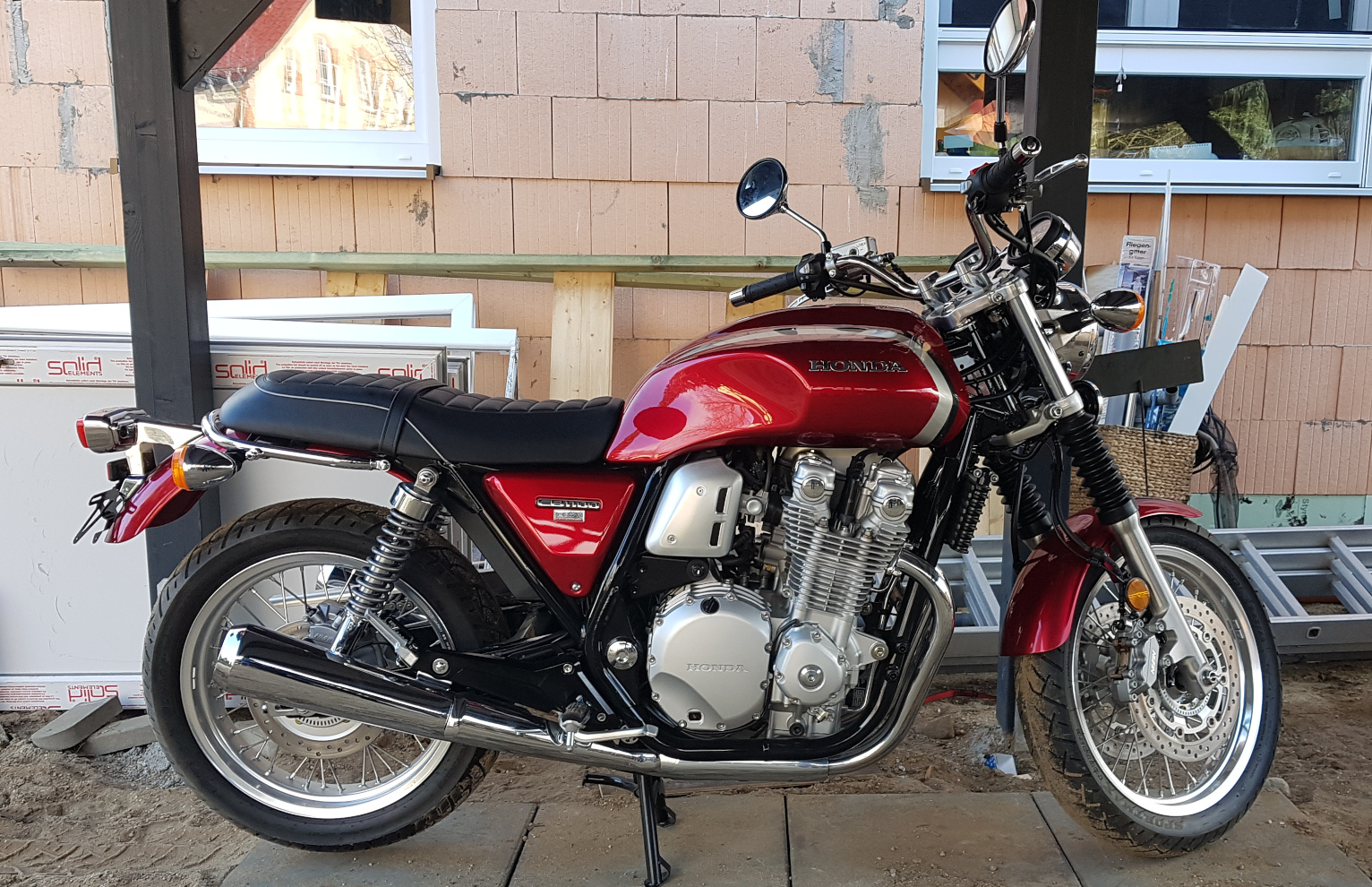

Das stimmt, aber nur die nicht-deutschen Modelle!
Sehen auch sehr schön und klassisch aus, sind an meiner K2 und Magni dran.
Ich wollte halt für die EX die "Schnapsgläser", die finde ich einfach cooler!
LG
Bollewoods
LG
Bollewoods

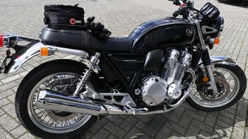

Hallo die finde ich auch und schönsten könntest du mal ein Foto schicken?
Ich weiß nicht wie ich das an meiner 2015er EX mit den Blinkerstangen am besten gelöst bekomme.
DANKE
Alles klar, danke.
Gruss Nobse
