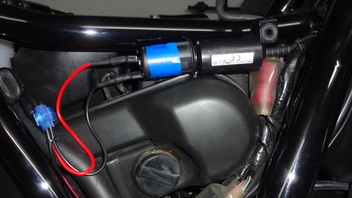

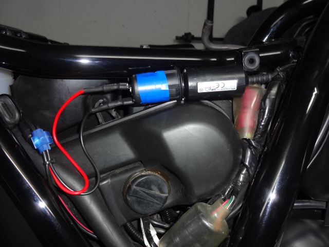

Der Fehler trat erneut auf. Bei genauerer Untersuchung habe ich dann festgestellt, dass der Akku während der Fahrt nicht aufgeladen wird. Ladeanzeige aber funktionierte.
Erster Gedanke war ,dass meine Billig USB Ladebuchse nicht genügend Leistung brachte. Also eine Hama USB Ladebuchse mit 2,4 A gekauft, brachte es aber auch nicht.
Mein Ehrgeiz war geweckt und in den Tiefen des Internets habe ich die Lösung gefunden.
Tablets, Smartphones und Navis haben in der Regel micro USB Anschlüsse. Verbindet man diese Geräte mit einem üblichen USB Kabel laden Sie nur mit ca. 500 mA
Grund ist ein eingebauter Schutz um den USB Anschluss des PC nicht zu überlasten.
Jetzt muss man wissen das micro USB Stecker 5 Anschlüsse haben. 2 Datenleitungen, Plus und Masse, Pin 4 ist nicht belegt.
Nur bei Original 12V Ladegeräten für den Zigarettenanzünder ist der Pin 4 auf Masse und bewirkt, dass das die Geräte in den unbegrenzten Lademodus schalten.
Nur dann kann das Gerät während des Betriebs auch geladen werden.
Ältere Geräte sind weniger betroffen, da die Stromaufnahme nicht so hoch ist. Neuere Geräte haben durch leistungsfähigere Prozessoren und Bildschirme mit HD Auflösung einen höheren Verbrauch der mit 500mA nicht zu decken ist.
Bisher konnte ich kein USB Kabel mit micro Stecker und Pin 4 Belegung finden. Nicht mal in China
Es gibt einige Bastelanleitungen zum Problem, aber für Motorradnutzung eher fraglich.
Irgendwie werde ich jetzt versuchen das Originalkabel mit dickem Stecker in die CB zu bringen.
