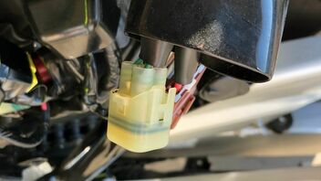

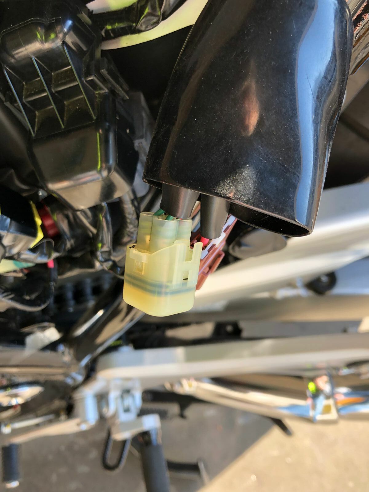

    da ich gezwungen war, die Batterie zur Pflege zu entnehmen, habe ich nach dem Einbau auch den Effekt, das das Motorsymbol nun dauerhaft leuchtet!
    Den Blindstecker habe ich wohl gefunden (unter einer Gummiglocke, zusammen mit einem dicken braunen Stecker).
    Nun sind die Farben aber nicht ganz deckungsgleich, wie oben beschrieben.
    Ich sehe da: Grün ; Grün/Gelb ; Rot/Blau ; Brau/Schwarz
    Hat jemand eine Ahnung, welche man jetzt zum Fehlerspeicher löschen brücken muss??
    ...hab noch vergessen zu erwähnen, das es sich hier um eine 2017er RS handelt!!
    Honda nimmt für's Überbrücken einen Servicestecker (SCS) 070PZ-ZY30100 . Sehe Dir die Bilder von Stecker und dessen Codierung mal genau an. Dann kannst Du feststellen welche Pins überbrückt werden müssen. Alles jedoch ohne Garantie von mir. Aber so würde ich es machen.

    Neue Batterie ist drin, der Fehlerspeicher ist zurück gesetzt (die Kabel GRÜN und BRAUN/SCHWARZ brücken)
