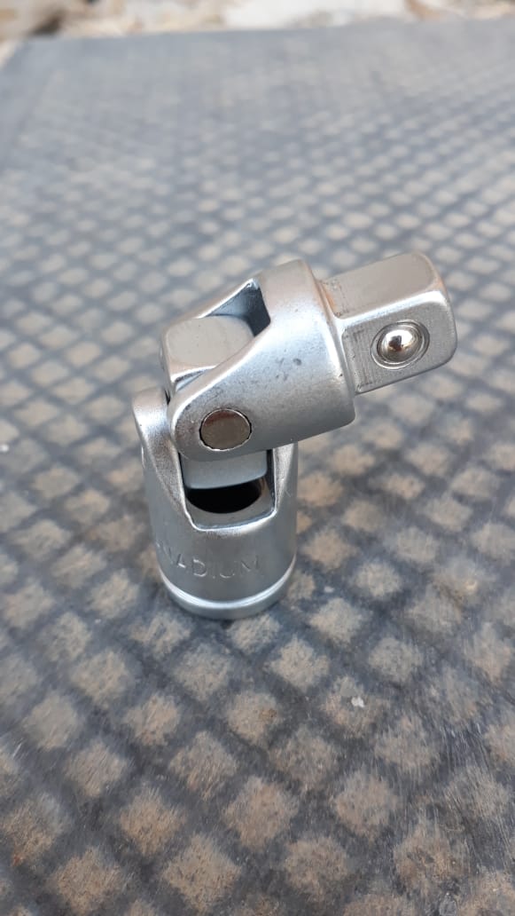

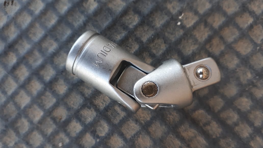

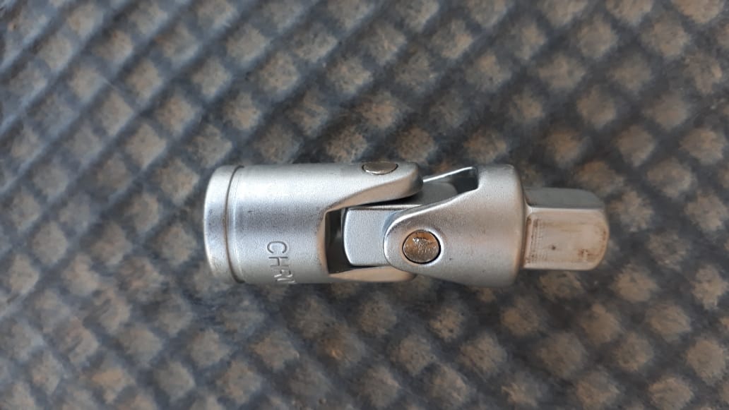

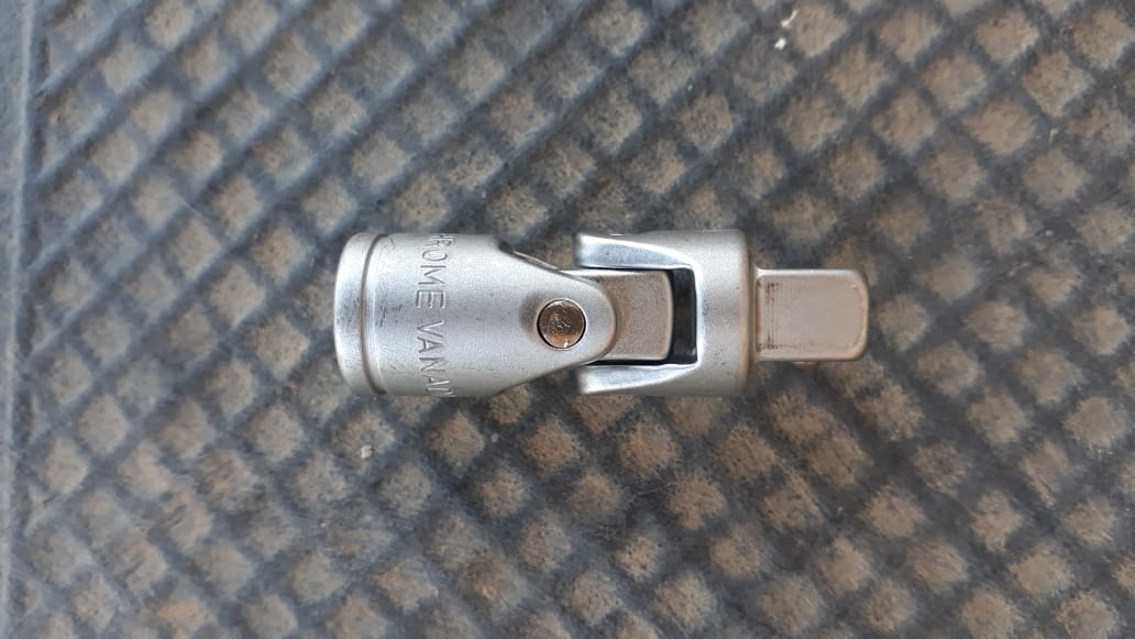

Zündkerzen wechseln bei meiner alten CB Svenfivty war einfach. Ich hab´s geschafft auch ohne den Tank anzuheben. Aber 2x ist mir fast ein Steinchen was auf den Zylindern lag reingefallen.
Albtraum....
Jetzt bei der EX sieht es so aus als müsste man vorher noch was abschrauben, bevor man die Zündkerzen rausschrauben kann.
Hat jemand Erfahrung hier?
Leider hab ich keine Garage wo ich mit Muße und einem Kaffee die Sache angehen kann. Daher nehme ich gerne eine kurze Anweisung entgegen.

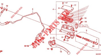

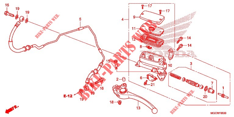

Ja schwärzlich. Also die Flüssigkeit selbst war noch gelblich, aber doch verschmutzt- schwarzer Abrieb im Behälter, von der Leitung innen.
Die Entlüftungsschraube ist und war auch dicht 100%, sonst hätte ich es gesehen.
Sogar die hydraulische Leitung am Nehmerzylinder ist dicht.
Auch sonst alle Verschraubungen fest- Kompletter Schlauch auch dicht- Nehmerkolben ist im Neuzustand und sauber -
Handbremspumpe auch dicht.
Dieses Problem mit der Luft im System haben auch andere ältere Hondas.

So hab die Kupplungsflüssigkeit gewechselt mit entlüften versteht sich.
Im System war Luft drin! Das ist auch die Ursache und das somit ergebende Problem.
Die alte Bremsflüssigkeit war 1,5 Jahre alt.
Werde in Zukunft jährlich die Flüssigkeit tauschen/erneuern.
Es hätte nicht ausgereicht nur am Nehmerzylinder zu Pumpen-drücken.
Man muss den Nehmerzylinder nicht aus-und einbauen.
Einfach entlüften, neue DOT4 rein und gut ist.
