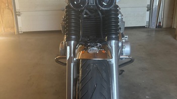

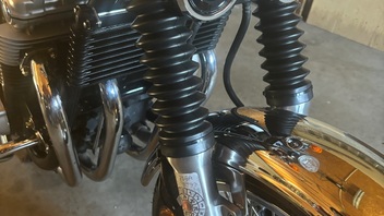

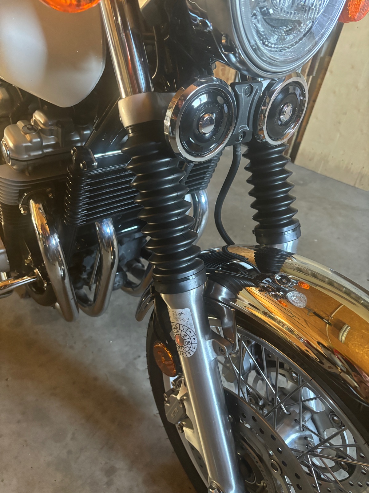

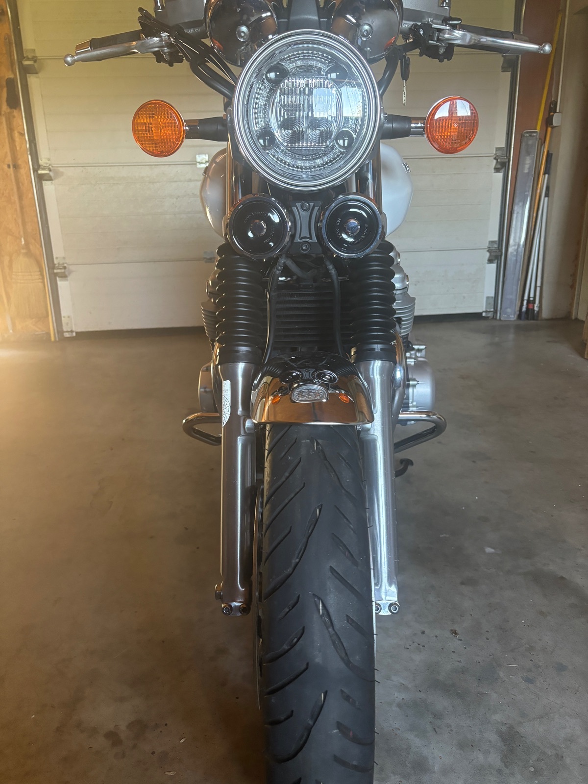

#2 Hallo.
Ich hab zuerst selbst nach Alternativen gesucht (mit den passenden Durchmessern hab ich nur für HDs etwas gefunden, aber die Bälge sind länger).
Man kann einen Faltenbalg schon kürzen, aber es sieht dann sehr besch...eiden aus, und ohne die Ansätze oben und unten bekommt man den Balg auch nicht schön (ohne Falten zu werfen) and das Rohr fixiert.

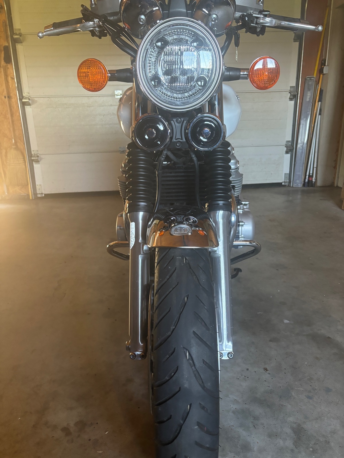

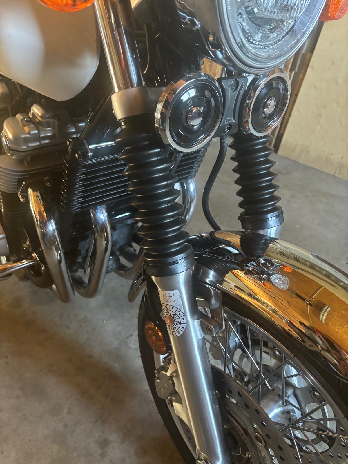

Hab heute beim Gabelölwechsel auch gleich die originalen Bälge montiert (mit kleiner Modifikation für meine SC78CA; original ohne Faltenbälge).
Passen perfekt, Länge perfekt, ohne dass sich der Balg beim Federn wirft. Und das beim HH um knappe 100 Eulis.
LG,
Gregor

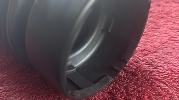

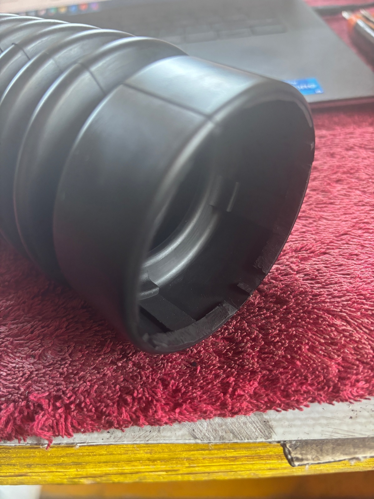

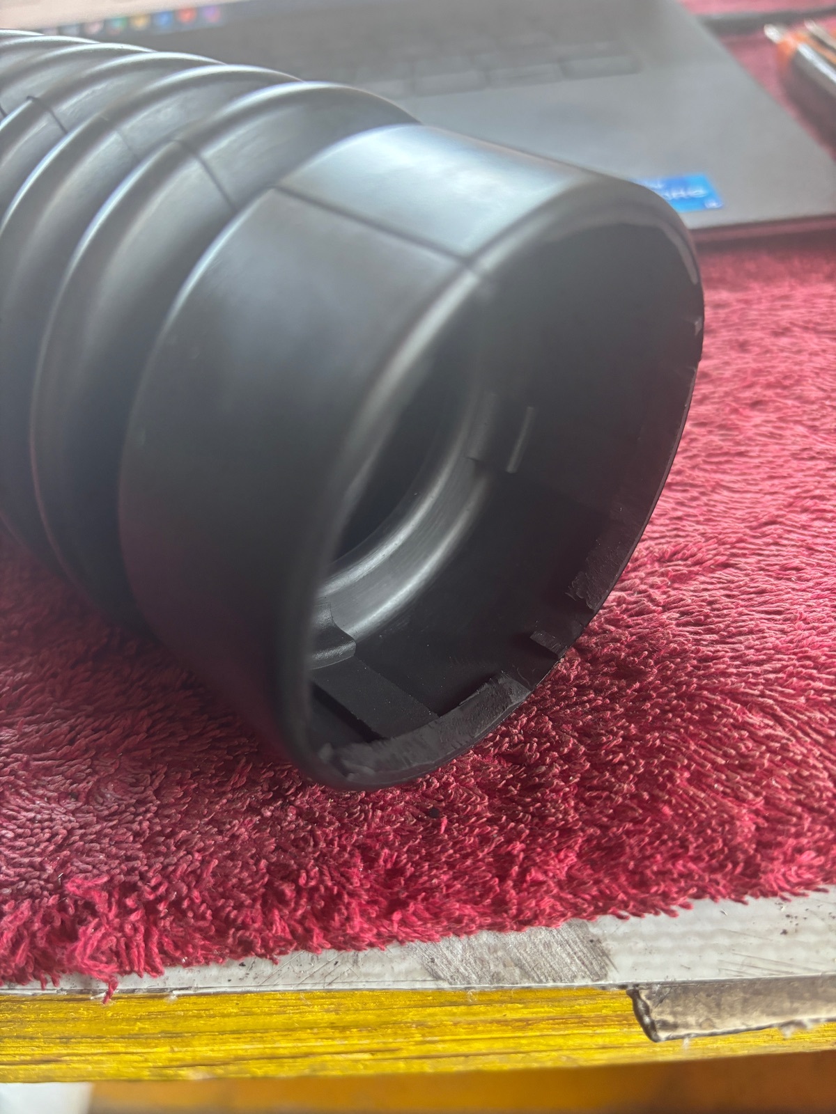

#9 Ein weiterer Ziehharmonika-Fahrer mehr. 👍🙏 Deine Gabelrohre und die Simmeringe plus Staubkappen werden es dir danken!
Wenn du montierst, musst du die Bälge unten noch bearbeiten: Die sind original gedacht, per Nut im Standrohr positioniert zu werden. Der Wulst (sind 4x unterbrochene, umlaufende Wulst-Viertel, die durch 4x weitere kleine Noppen dazwischen sich zusammensetzt) im Balg muss aber weg für unsere Standrohre.
Habs zuerst mit einem Dremel und einem Zylinderfräser versucht, aber der neue Gummi ist viel zu weich. Also neue Klinge in ein Stanley-Messer gesteckt und in sanfter Sägebewegung geschnitten. Geebnet hab ich dann mit dem Zylinderfräser (für das geht er).
Wie auf dem Foto solls dann aussehen (inkl der Drainage-Öffnungen).
