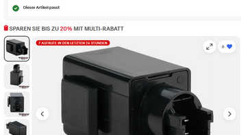

    Bevor ich nun den Tank abnehme um an das Blinkrelais zu kommen wollte ich fragen ob jemand Erfahrungen mit so einem Austausch-Relais hat?
    Honda Blinkrelais
    Das ist ebenfalls 4-polig und angeblich kann man es 1:1 tauschen. Bin in nur nicht sicher, ob das auch für die neueren Hondas gilt.

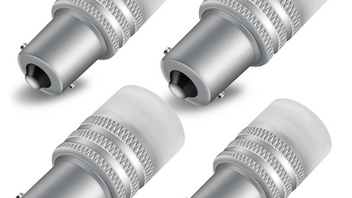

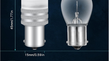

    Das sind die Birnen, die ich gekauft habe:
    Die LED-Birnen passen ganz genau und die Warnblinkanlage schluckt die LED-Birnen ohne Probleme und die Blinkfrquenz wird nicht geändert.

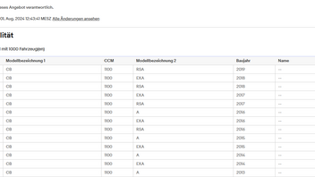

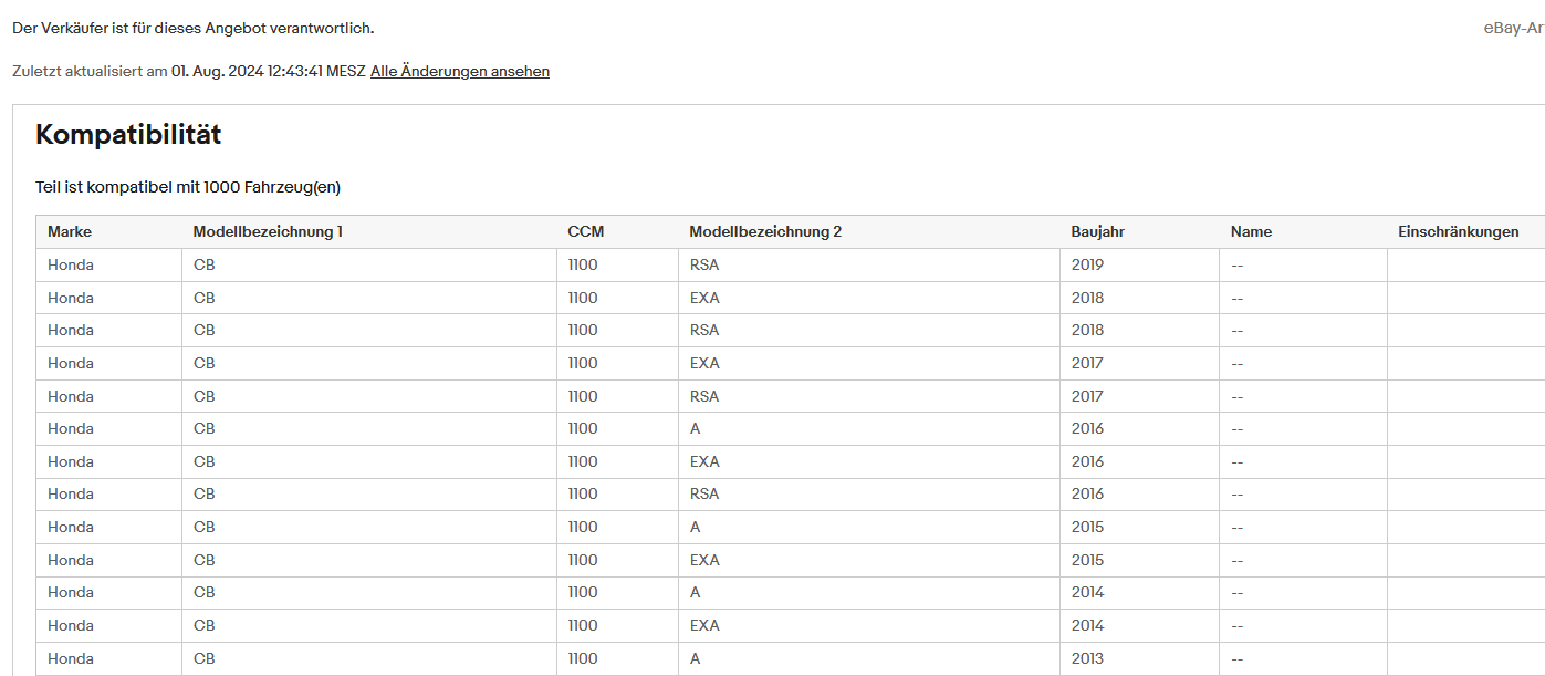

    Das war der Grund, warum ich hoffe, dass ein Austausch funktioniert:
    Oben steht, dass das Relais passen soll.
    Ein bisschen basteln ist für mich kein Problem, aber ich will mein Moped nicht mit den Widerständen im bearbeiteten Kabelbaum verunstalten.
