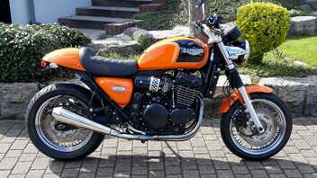

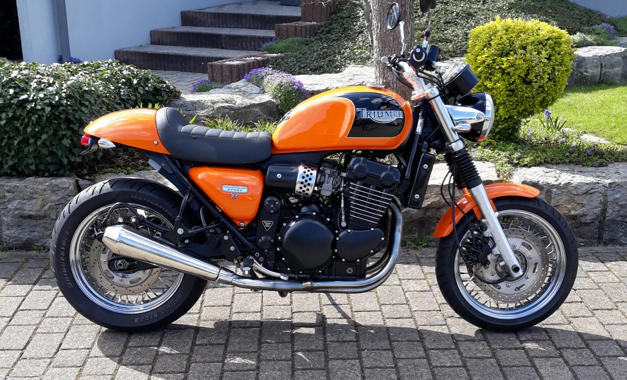

#4 Moin,
vielleicht solltest Du Dir noch ein paar Dinge genauer anschauen:
- die Spiegel scheinen eine zu kleine Fläche zu haben und wohl keine e-Nummer drauf?
- Lenker mit Zulassung für die CB 1100 oder eingetragen?
- Klemmböcke ausgetauscht? Gutachten vorhanden oder eingetragen?
- Kupplungs- und Bremshebel mit KBA Nummer? Passt die (evtl. vorhandene) ABE dazu? Oder China Kracher Billig Teile - dann Betriebserlaubnis erloschen.
- auch gleich alle Blinker, Rücklicht und Scheinwerfer auf e-Nummern prüfen
Ansonsten schönes Moped, leider momentan in mehrfacher Hinsicht nicht legal laut StVZO.
Viele Grüße
Winni
#5 Winni , Lenker und Böcke sind eingetragen , Spiegel habe ich andere hier die E Nummer haben , Hebel org. , Blinker mit E Zeichen .
Was nicht passt ich Kennzeichenhalter muss ich ändern , Bereifung lass ich eintragen und Anlage muss ich schau ob ich das hin bekomme , wenn nicht auch nicht schlimm wie geschrieben habe org. Krümmer Anlage da und einen Dämpfer mit Zulassung wenn alle stricke reisen baue ich um , ansonsten habe ich keine bedenken wegen der CB da bin ich schon ganz andere Sachen gefahren .
Gruß Oli

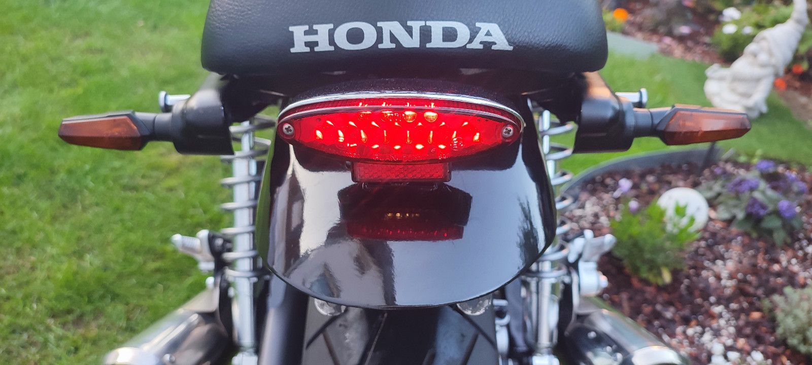

#7 Das Heck sieht echt gut aus … was hast du da für eine Kotflügel+Rücklicht Kombi?
Habe ich so gekauft , habe kurzes Heck in Japan gefunden ob das von da ist weiß ich noch nicht , muss ich mir genauer betrachten , habe sie wegen den umbauten gekauft den ich hätte wenn ich eine org. gekauft hätte es genau so umgebaut , das Heck alleine kostet 380 plus Versand und Steuer , Rücklicht ist sehr schön , alles in allem ist das gut gemacht bis auf Kennzeichen Halter , die Gradzahl passt überhaupt nicht , das baue ich so um das es passt . Kotflügel vorne kommt auch kleiner ran in schwarz , wenn ich Stoßdämpfer finde die 380 mm haben kommt das Heck auch etwas höher , Lenker muß ich noch andere Position finden den so sieht das nicht gut aus , Spiegel hab ich schwarze rund mit E Zeichen von LSL , Abgasanlage gebe ich noch nicht auf die ist einfach Wunderschön anzuschauen , Reifen lass ich Eintragen und wenn alles stricke reisen hab ich eine neue 4 in 1 Anlage hier mit Zulassung , hatte schon immer umbauten und Unikate in der Garage . Meine Thunderbird Sport mit einer Eigenbau Anlage fahre ich ab nächstem Frühjahr zur CB
