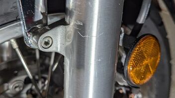

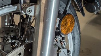

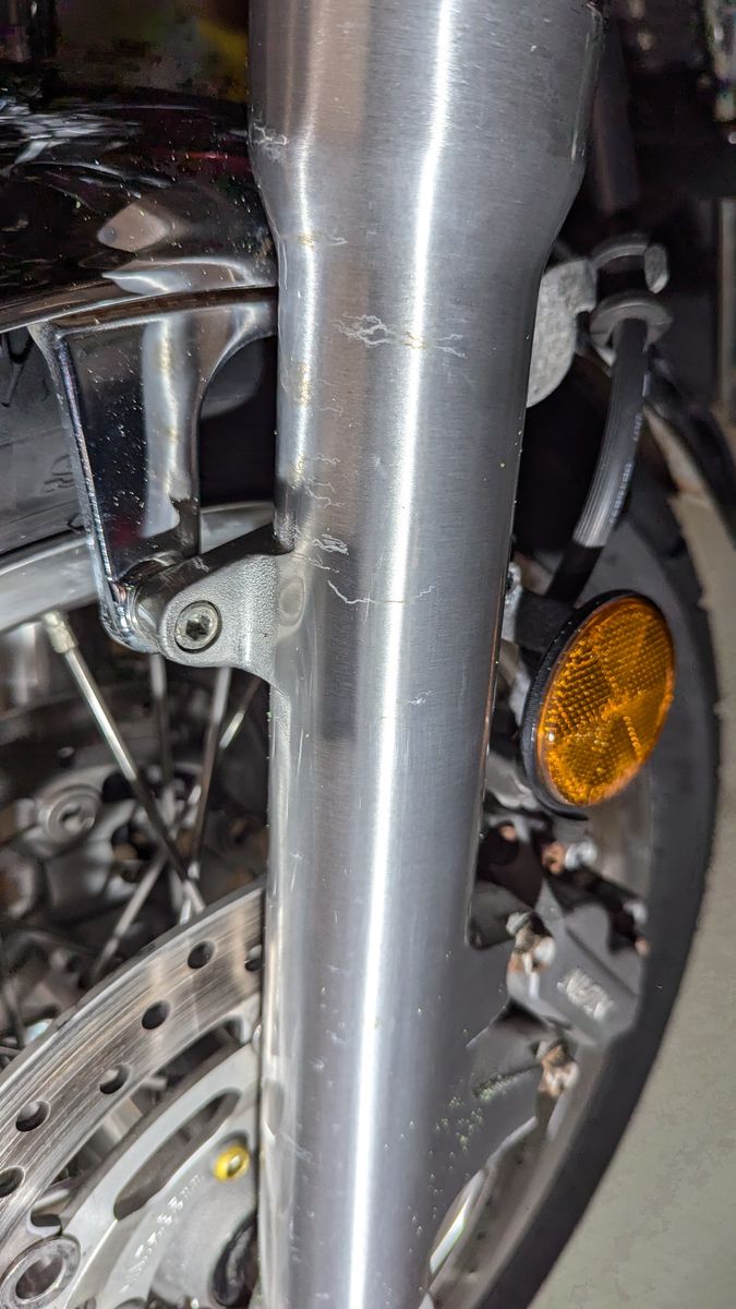

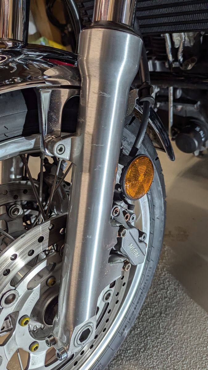

    Die von mir erworbene EX Bj. 2018 hat leider unschöne Gabeltauchrohre, poliertes Alu mit Klarlack, ich denke das ist original. Es gibt Reaktionen unter dem Klarlack, ähnlich Kratzer oder Macken, die Oberfläche des Klarlacks scheint aber unverletzt, der Klarlack muss wohl runter. Als Ursache sehe ich Feuchtigkeit, muss aber nicht. Hat jemand hilfreiche Tips, wie ich das sinnvollerweise angehen könnte ? :/

    .....also ich ging davon aus, daß die Original sind. Alu quer strichpoliert und als Finish Klarlack - oder ist das falsch ? Ein Polierer meinte, daß da Feuchtigkeit durch den Klarlack eingedrungen ist, bestätigt auch meine Hypothese.
    Hatte ich bei meiner Suzuki GSX1400 auch, passiert durch Steinschläge. Der Lack wird beschädigt und dann durch Feuchtigkeit unterwandert. Habe die Tauchrohre dann schwarz pulvern lassen. Damit war das Problem endgültig gelöst.
