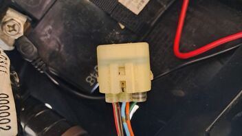

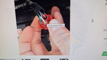

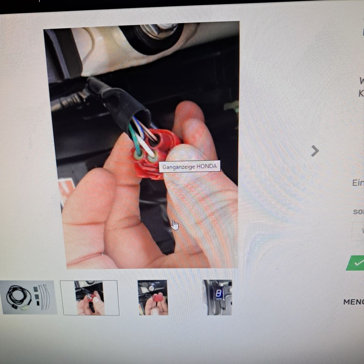

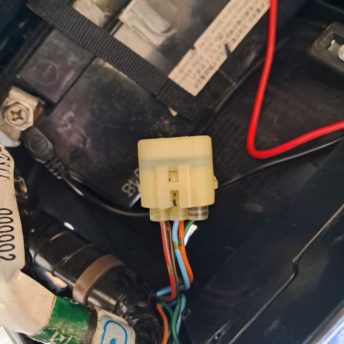

    Servus zusammen ,
    Frage hat einer von euch eine von den ersten CBs wo die Ganganzeige noch nicht Serie war , und diese mit einer separaten ausgestattet hat ?
    Weiß einer wozu der Stecke auf Bild eins ist
    Falls das schon einer hier angeschlossen hat wäre es toll mehr darüber zu erfahren , Fotos dazu wären auch sehr gut .
    Gruß Oli
    Servus.
    Laut WHB hatte die (nach 2013) einen Gangstellungsschalter-Zwischenstecker unter einer Gummitülle unter der re Seitenverkleidung (6-polig).
    Sollte im Rahmen-Dreieck vorne oben positioniert sein.
    Für die 2013 selbst hab ich auf die Schnelle jetzt nix gefunden...
    VG

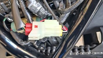

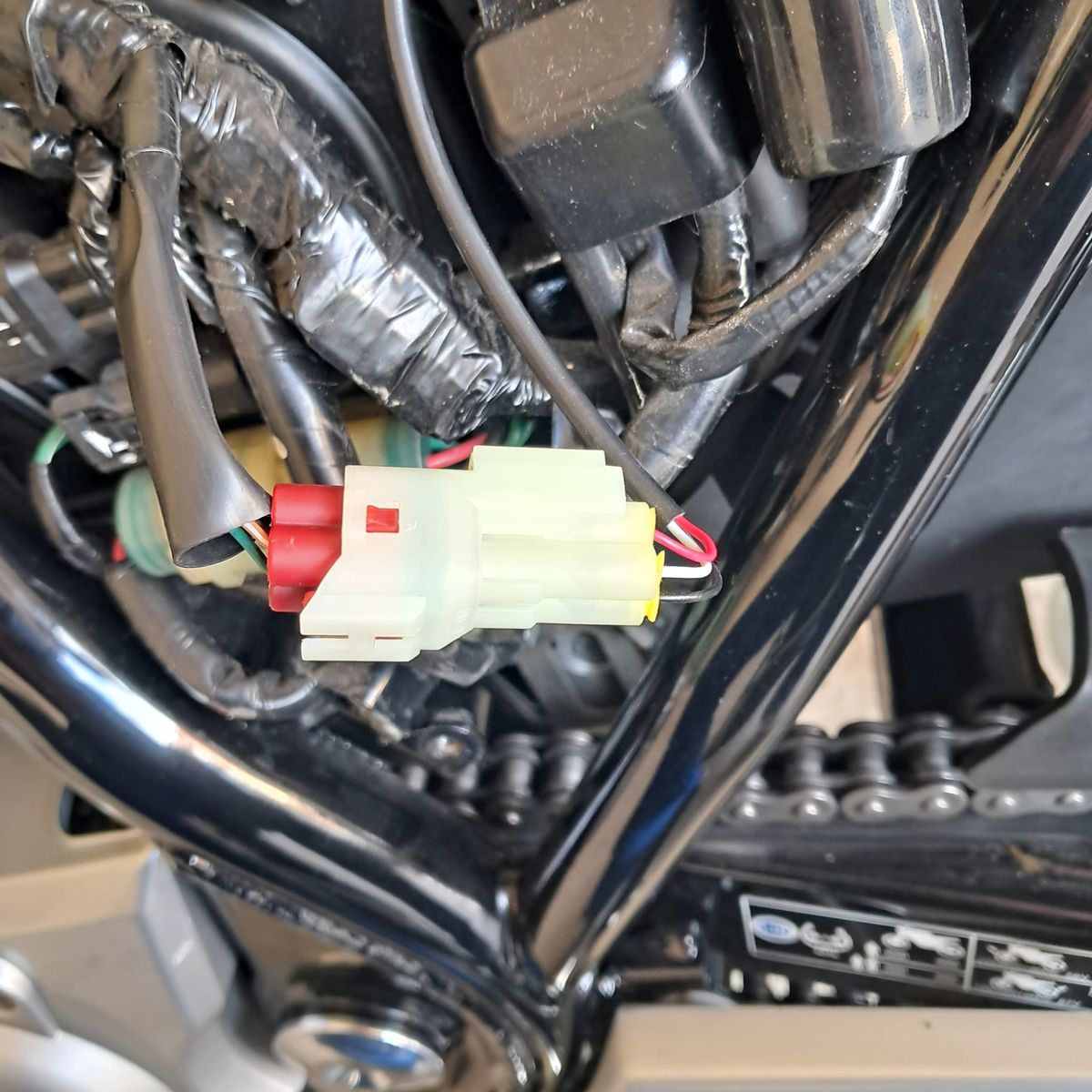

    Stecke liegt in einer Gummitülle links unter dem Seitendeckel , ist alles montiert . Frage wo finde ich hinweise zum Tank anheben um das alles noch sauber zu verlegen , habe das jetzt nur mal so unter den Tank verlegt .
    Gruß Oli
