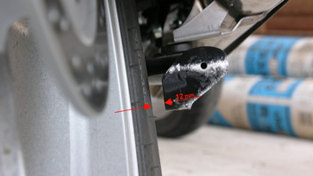

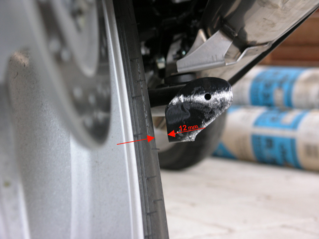

    Um es in klaren Zahlen auszudrücken:
    - Die effektive Breite eines werksseitig montierten 140er Dunlop beträgt ca. 142 mm
    - Die effektive Breite eines 160er T30 auf der 4" Felge beträgt ca. 155 mm
    Der Abstand zwischen Reifen und eingeklappten Hauptständer beträgt bei einem 140er: 12mm Wenn also der T30 montiert ist, dann bleibt noch ein Abstand zum Hauptständer von 5 - 6 mm. Ist jetzt der Michelin auf der 4" Felge nur um eine paar mm breiter als der T30 wird´s schon zu knapp.
    Das ist aber alles Makulatur, wenn Michelin hier nichts unternimmt und diese Sondergröße für die CB frei gibt.

    Zu den Michelin MRP3:
    Das Problem ist EVENTUELL nur der Hauptständer, wie oben beschrieben, sonst geht der Michelin schon drauf. Man müsste also einen 160/60 T30 im montierten Zustand messen und das gleiche mit einem 160/60 MRP3 machen. In der Regel sind die ja auf 4 1/2" Felgen montiert. Wenn der Michelin nicht breiter raus kommt als der T30, dann kann man davon ausgehen, dass sich das auch so auf der 4" Felge der CB verhält, welche ja ne Sondergröße ist.
    Sei es drum, die Größe weicht vom KFZ Schein ab und ohne Nachweis des Herstellers (Freigabe die es halt nur für die T30 und BT023 gibt) kann das zu ernsten Problemen führen. Außer Du lässt das vom TÜV extra eintragen, vielleicht findest Du da ja einen Freiwilligen :mrgreen: Ansonsten bleibt Dir nur die Flucht bei einer Kontrolle durch die Rennleitung :lol:
