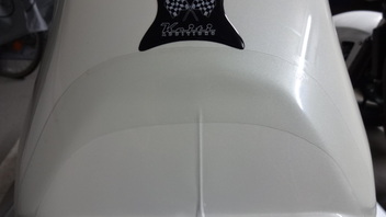

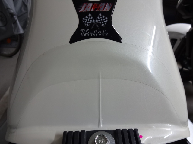

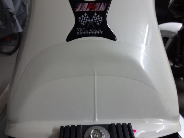

    Hatte nach 1,5 Jahren schon kleine Abnutzungen am Tank , dort wo die Sitzbank aufliegt.
    Bevor es noch schlimmer wird habe ich Lackschutzfolie zugeschnitten und aufgeklebt.
    Sieht man nicht wenn die Sitzbank montiert ist.

    Dito.
    Habe ich ebenso gemacht. Mit Klarsichtlackschutzfolie dort, wo der Tank und Sitzbank sich berühren, abgeklebt. Sicher ist sicher. Darüber habe ich allerdings den Aufkleber des Händlers

    Übrigens war die Stelle am Tank bei den CBF's serienmäßig mit einer Folie geschützt!
