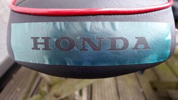

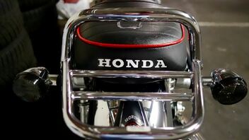

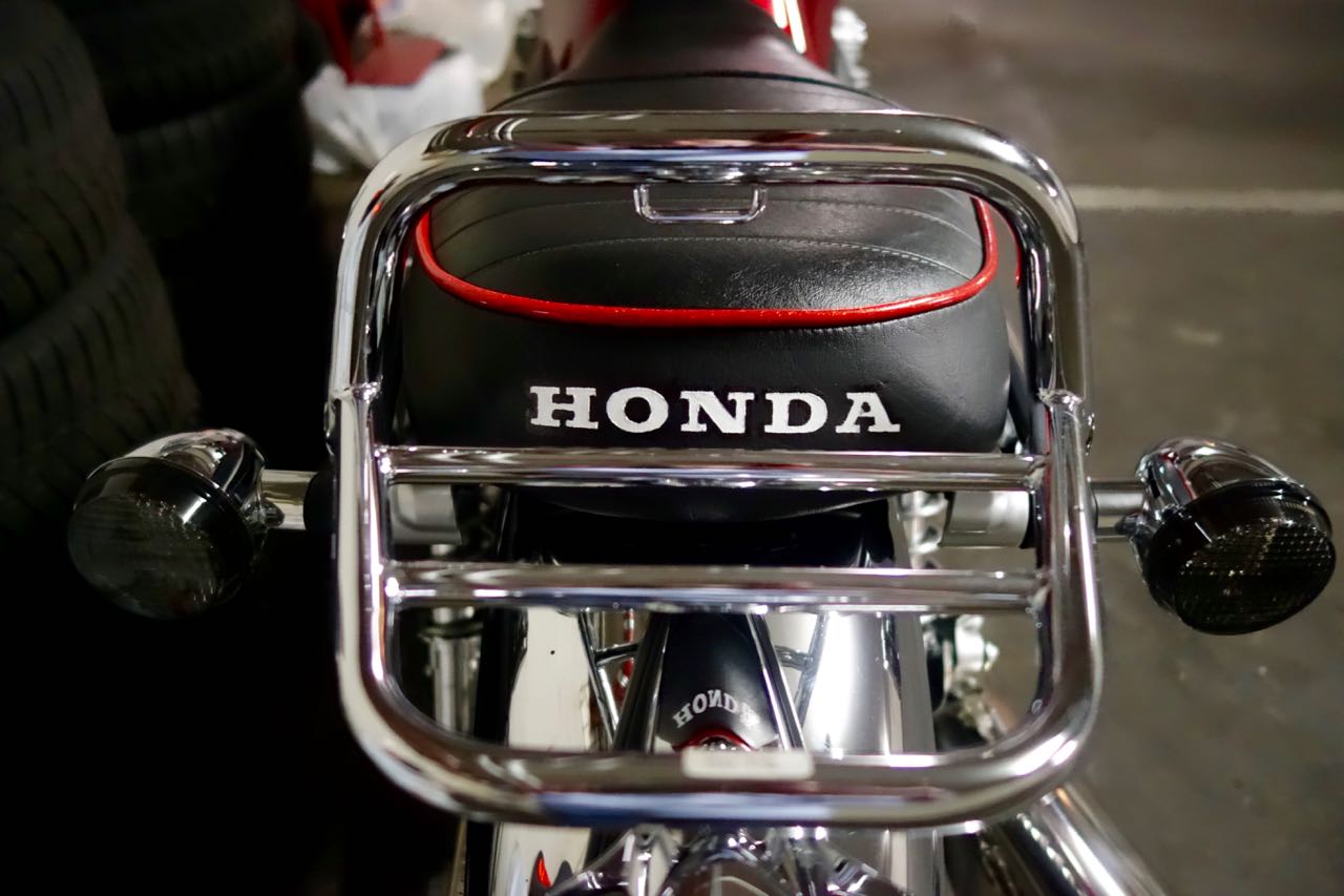

einige, die eine Zubehörsitzbank verbaut haben, oder, wie ich, eine geänderte Sitzbank haben, bemängeln, dass der Honda Schriftzug nicht mehr am Heck an der Bank ist. Ich finde aber, dass das Logo bei einer CB da dran gehört.

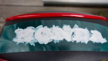

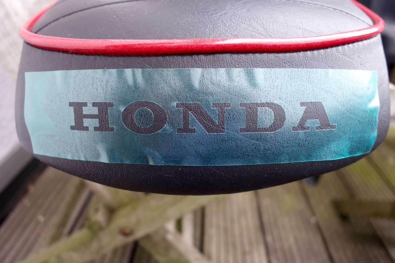

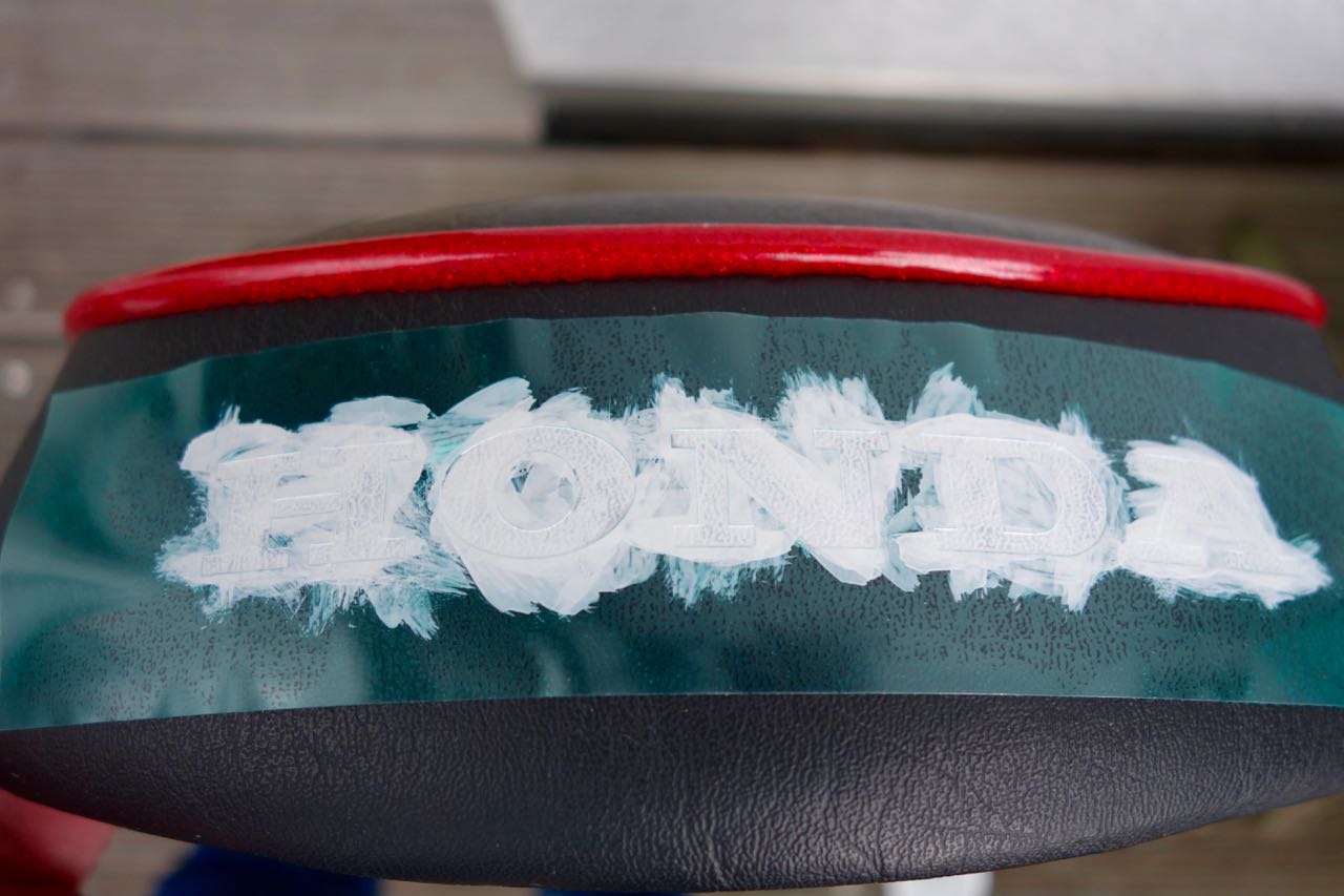

Nach langer Suche habe ich eine Adresse aufgetan, bei der man für 4 Euro eine selbstklebende Schablone mit dem Honda Schriftzug bekommt: https://www.ebay-kleinanzeigen…14-0mm/430830524-306-4743
Bei Foliatec gibt es eine spezielle Kunstlederfarbe, die elastisch bleibt und ins Material einzieht (normaler Lack platzt sicher ab, wenn sich die Sitzbank "knautscht"): http://www.foliatec.com/shop/l…terior-color-spray-400-ml
Ich werde es also wagen und das mal versuchen. Drückt mal die Daumen, dass es klappt, ich werde das dann dokumentieren. Vielleicht ist das ja für den Einen oder Anderen auch interessant.
