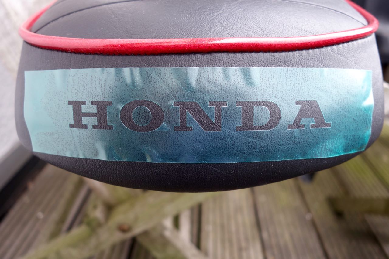

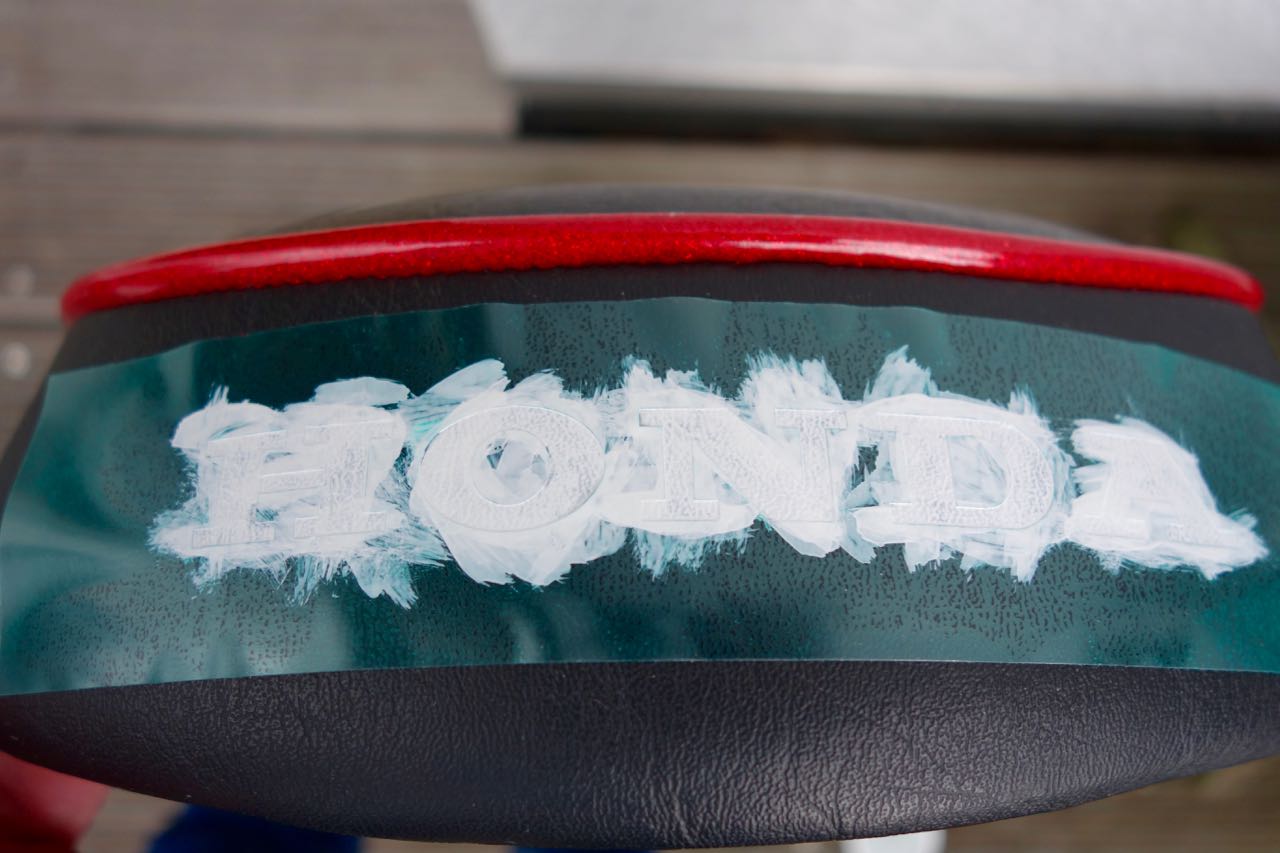

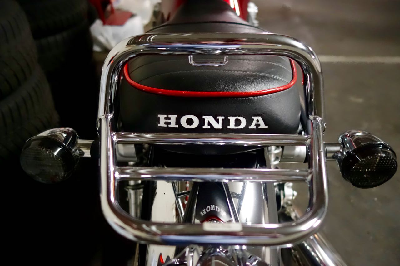

    So, ich habe es gewagt.
    Siehe Fotos. Nicht perfekt, aber ich finde es trotzdem gut und besser, als vorher ohne Schriftzug.
    Die Sitzbank wurde am Heck gereinigt und entfettet (Bremsenreiniger, vorher an nicht sichtbarer Stelle getestet).
    Dann der Aufkleber angebracht. Die Speziallederfarbe habe ich nicht gesprüht, sondern in mehreren Schichten per Pinsel aufgebracht (eine kleine Menge Farbe jeweils in den Sprühdosendeckel gesprüht).
    Das Problem: der Aufkleber haftet aufgrund des Materials der Sitzbank, der "Weichheit" des Untergrunds und der rauhen Struktur so lala. Also läuft ein wenig Farbe unter die Schablone. Das habe ich mehr oder weniger behoben, indem ich die noch etwas weiche Farbe vorsichtig mit einer kleinen Klinge weggeschabt habe. Dann die Konturen, da wo notwendig, mit einem Permanentmarker in Schwarz nachgezogen. Montiert, auch weil es ja ein wenig verdeckt wird vom Gepäckträger, finde ich es ok.
    Meine persönliche Honda-Signatur :D
    Traut Euch!

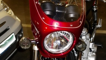

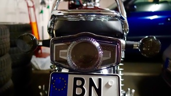

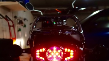

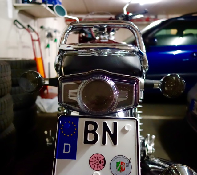

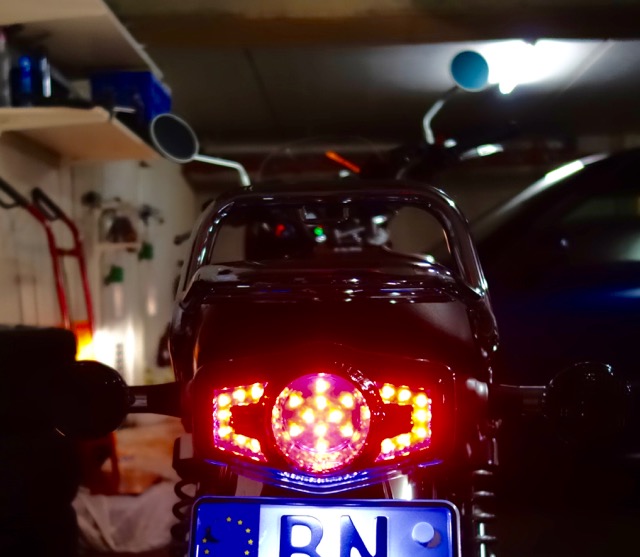

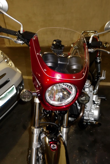

    So, es ist vollbracht.
    Habe mich für den Erhalt der Originalblinker entschieden, aber mit rauchgrauen Gläsern (lights4all.de; nach Gläsern für die Honda VT1100C suchen, die passen (danke Christian für den Tipp)).
    Außerdem habe ich das Rücklicht auf LED und rauchgrau (im Originalgehäuse!) umgebaut(gibts bei Webike oder auch lights4all). Jetzt finde ich das ganz stimmig und die Lichter wirken nicht mehr so Fremdkörperartig. Das Rücklicht wird mit Kabel und passendem Stecker geliefert, also altes Glas ab, Schutzblech abbauen, neues Glas rein, Kabel sauber im Schutzblech etc. verlegen, anschließen, fertig.
    Zur bessern Illustration siehe Fotos.
    Schöne Pfingsten :cool:
