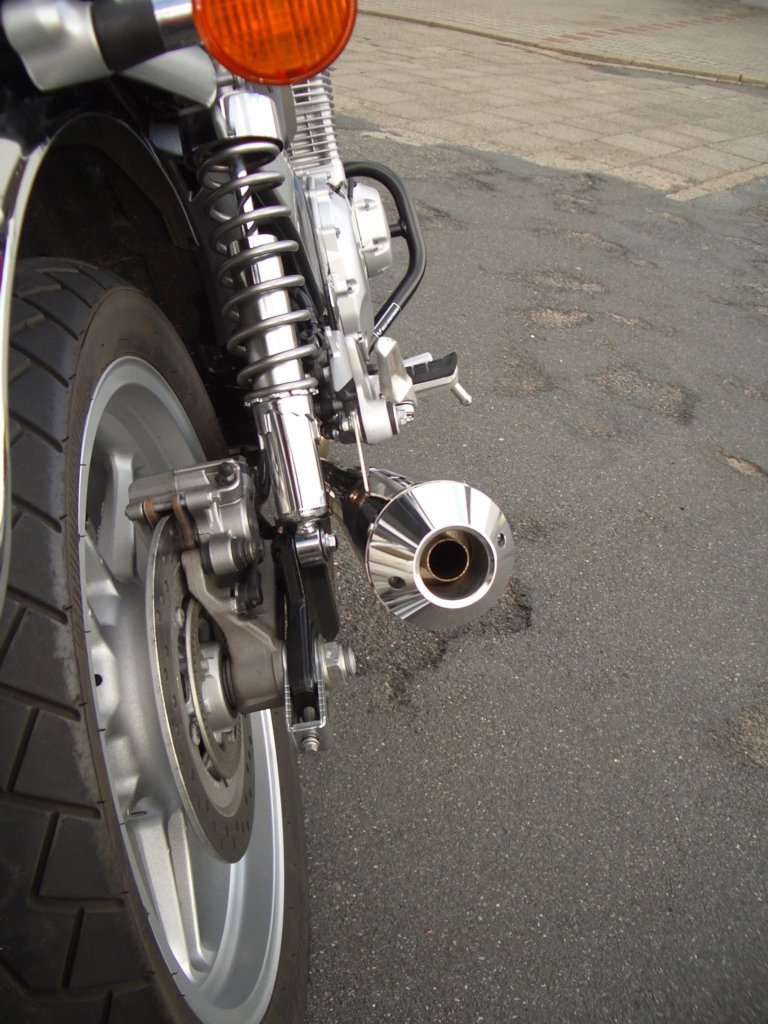

    Den Endtopf habe ich durch den QD vom "Dark-Racer" ersetzt und der gefällt mir so gut, das mittlerweile die 4-2 der EX nicht mal mehr ein Anreitz ist.
