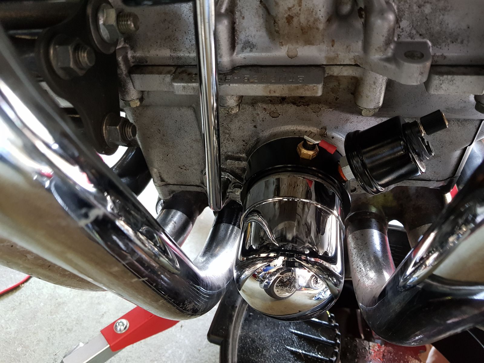

Ja, ich fahre eine "CB 1100 RS" Baujahr 2018 (übrigens, auch die EX-Variante gibt es noch). Die RS Baujahr 2018 hat auch keinen Thermostat. Das ist ja eigentlich ein "Mangel". Denn der Thermostat würde das Thema "kaltes" Motoröl sehr gut lösen. Meine BMW R 100RS Baujahr 1981 hat eine thermostatisch gesteuerten Ölkühler. Dieses Thermostat öffnet bei der BMW erst über 90 Grad Öltemperatur den Durchfluss zum Ölkühler. Allerdings sagt mein Ölthermometer (Messung an der Ablassschraube), dass der Motor bei normaler Fahrt so gut wie nie über 90 Grad Öltemperatur erreicht.
Rainald
Wenn Du einen Thermostatgesteuerten Ölkreislauf willst, dann wäre es am einfachsten den Kühler auszutauschen. Du brauchst da ein 3Weg-Ventil mit Thermostat. Das wird wohl leicht schwierig werden...

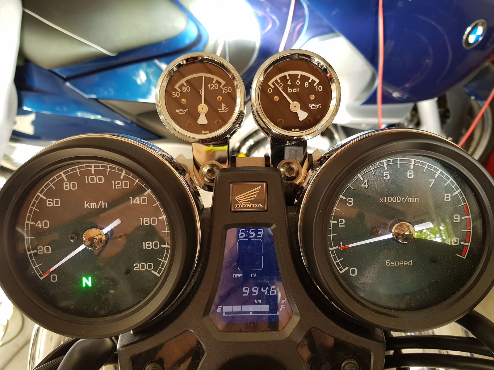

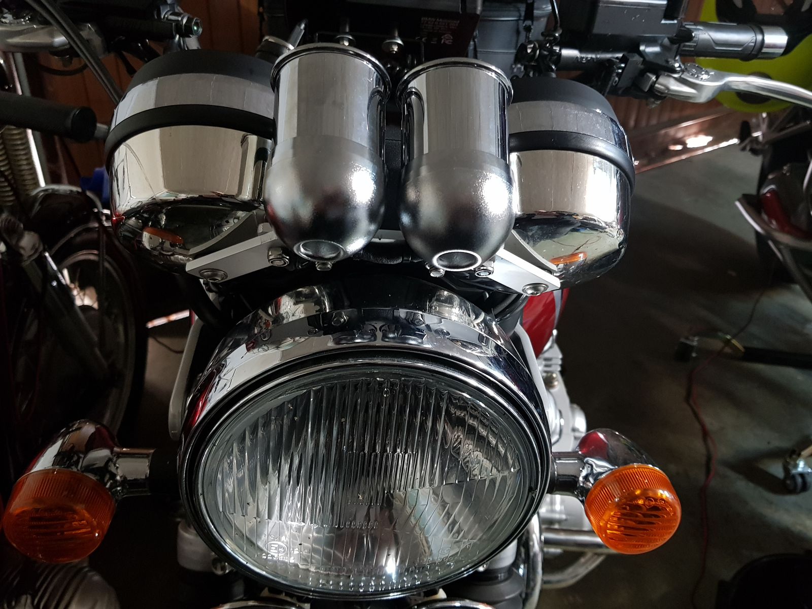

Ich habe dies so gelöst. Die sichtbare Trägerplatte ist inzwischen ein schönes, aus Chromstahl geschnittene (via CAD einem Lasercut-Betrieb gesendet) Formteil. Poliert und schaut perfekt aus.
