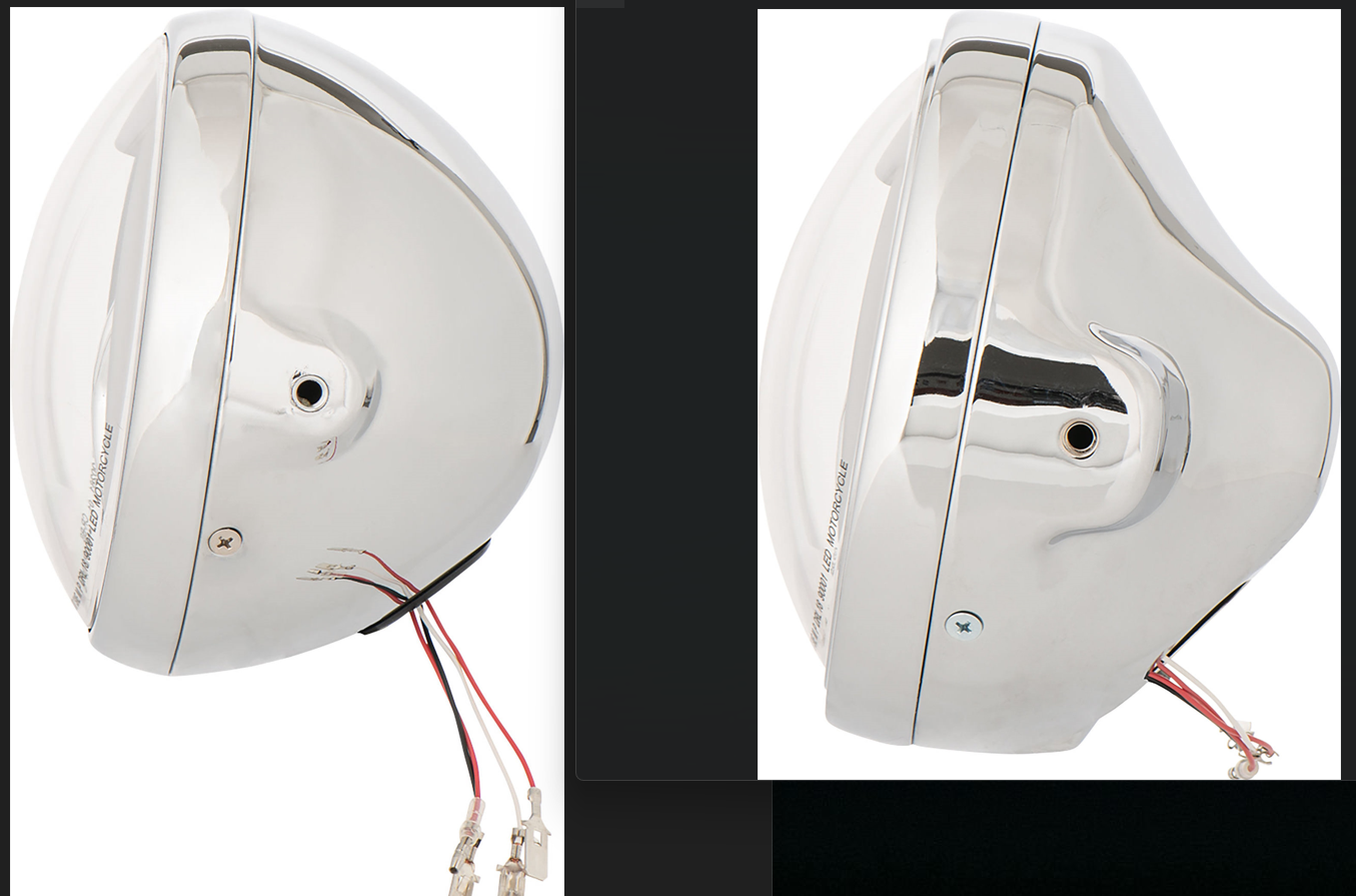

Hi zusammen,
greife nochmal das Thema hier auf.
Bin auch nicht so zufrieden mit der Ausleuchtung des Scheinwerfers an meiner EX Bj. 2018.
Nun habe ich gesehen, dass Louis zwei verschiedene Highsider Gehäuse anbietet. Es gab hier einen der Probleme mit der Größe des Scheinwerfer-Gehäuses und dem Zündschloss hatte. Gab es da auch schon die zwei verschiedenen Formen?
Ich frage mich, ob das, außer der Elektrik, ohne großen Aufwand an meiner EX passen könnte.
Hier die beiden Versionen:
Highsider HIGHSIDER LED SCHEINWERF. MIT KURVENLICHT CHROM
Tom
