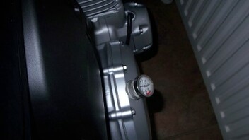

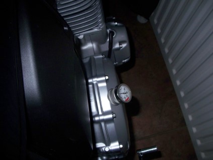

Da der Fühler sowieso nur Spritzöl abbekommt- für einen längeren wäre gar kein Platz- spielt das wohl eine untergeordnete Rolle...

Hallo. Ich hatte früher eine Hornet 900, und auf dem Dachboden noch so ein Ölthermo... passt bei der CB 110 einwandfrei.

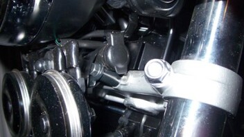

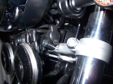

Hallo. Ich hatte zuerst auch überlegt, die Steckdose unter die Sitzbank zu setzen- Nachteil wäre ein langes Kabel nach vorn zum Navi. Bei meiner BMW war die Steckdose unterhalb der Sitzbank am Rahmen befestigt, fand ich ziemlich unpassend, denn den Strom brauche ich vorne... Also Steckdose mit Deckel besorgt, Anschlüsse mit selbstverschweissendem Isolierband abgedichtet und am Hupenhalter befestigt. Sieht man nur beim genauen hingucken, und das Kabel zum Navi ist kurz.

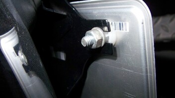

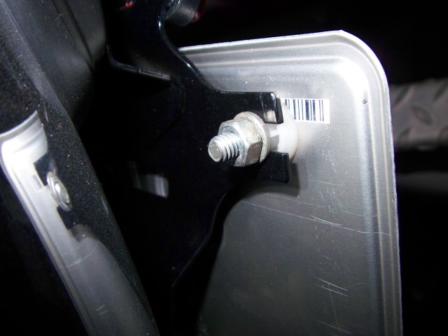

Hallo Peter. Ich habe bei meiner einfach die Halterung gekürzt, Ecken rund gefeilt, und schwarze Farbe drauf. Dann die Löcher im Kennzeichen so nah wie möglich zusammen- fertig.
Es hat mir zuerst widerstrebt, an einem neuen Mopped `rumzusägen, aber mir ist nichts besseres eingefallen.
