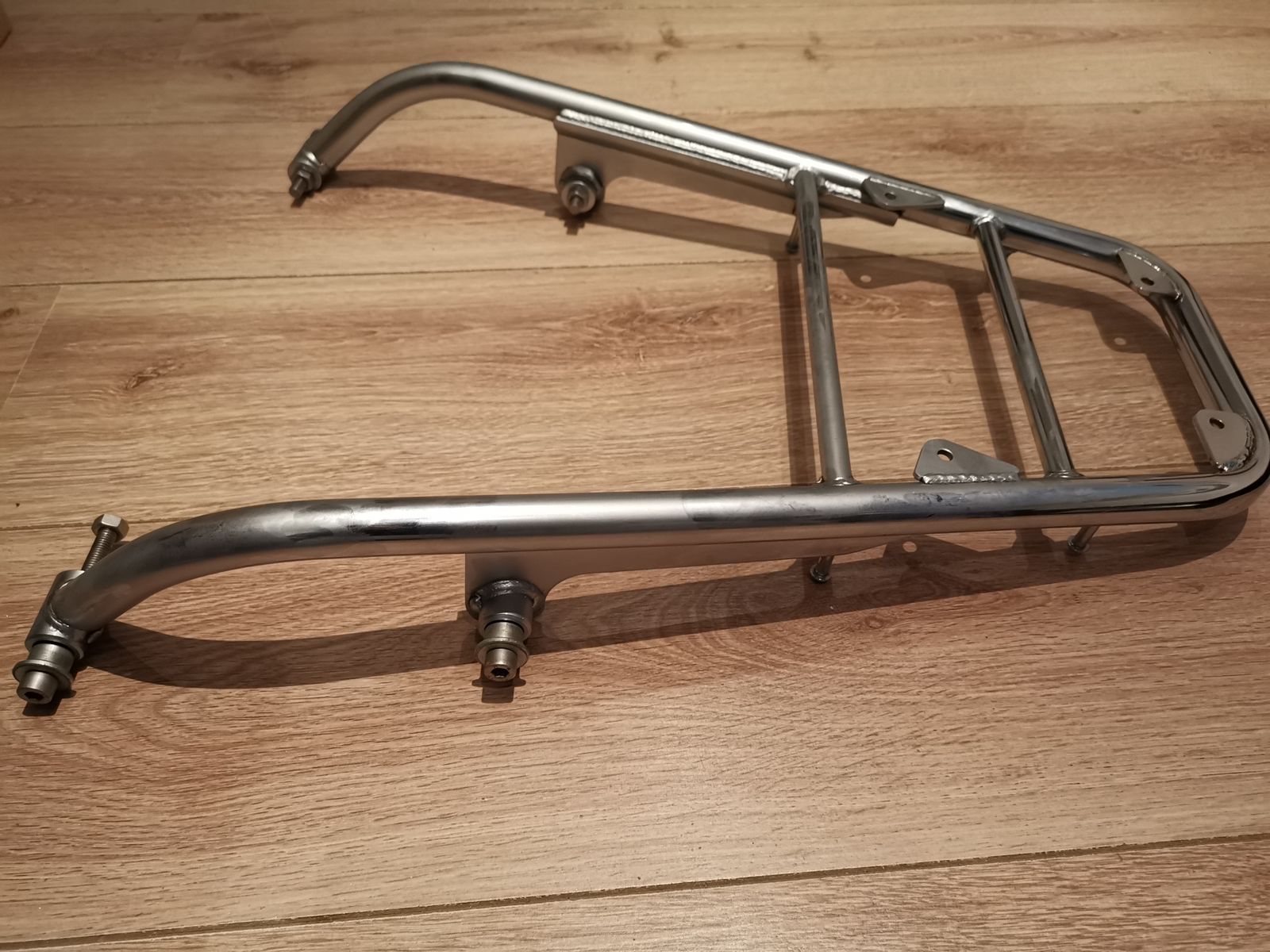

    Bei meiner EX aus 2014 (SC65) war die Gepäckbrücke unten im Bild verbaut.
    Ich habe sie abgebaut und festgestellt, dass sie nicht richtig passte.
    Unter der Sitzbank fehlten zwei Abstandhalter und die Sitzbank lag
    auf den Blinkerträgern auf.
    Insofern erscheint mir die von dir gezeigte Honda-Brücke eher als die richtige,
    weil der Befestigungsarm länger ist.
    Ob meine dann evtl nur für die Version mit Gussrädern ist, könnte die Lösung sein.
    Bei Hepco und Becker sind die Gepäckträger für SC65-Gussrad und SC65-Speiche auf jeden
    Fall nicht identisch. Die Version SC65-Speiche ist etwas breiter.
