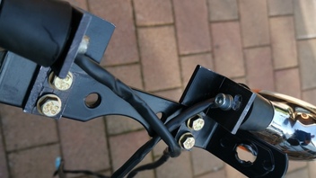

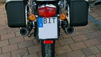

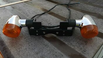

Kennzeichen habe ich auch hochgesetzt und den Rückstrahler runter.
Allerdings mit dem originalen Rücklicht, ich finds ganz ok.
Was das Zusammenspiel mit Hepco und Becker anbelangt, so habe ich die Blinker an
den Kofferträger drangesetzt. Somit sind die Kofferträger fast nicht sichtbar, weil die Blinker sie dann verdecken.
Die Hepco und Becker Blinkerausleger habe ich hinter der Quick-Lock Aufnahme abgeschnitten und beilackiert.
Wenn du das jetzt mit einer anderen Rückleuchte kombinierst, bleibt der Hepco-Träger immer an
den vorherigen Befestigungspunkten, das sollte also kein Hindernis sein.
Dass ein Rückstrahler obsolet ist kann man so sehen, beim TÜV muss er dran sein.
