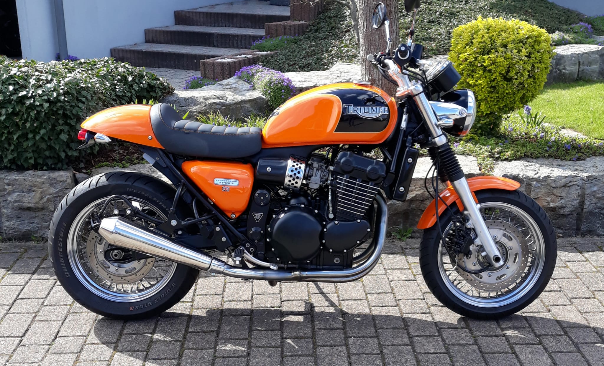

    Servus zusammen ,
    habe mir einen kleinen Frontfender gebaut , hatte 2 org. mitbekommen beim kauf meiner EX somit war klar das ich aus einem einen kleinen baue , raus kam der kurze schwarze Fender , gekürzt mittels Flex danach Radien angepasst und zum Schluss Sandgestrahlt um den Chrom runter zubekommen , danach Grundierung geschliffen Decklack lackiert geschliffen und mit Klarlack 3 mal lackiert . Logo Glemseck 101 muss sein , das lebe ich schon über 20 Jahre .
    Gruß Oli
