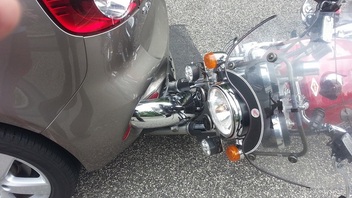

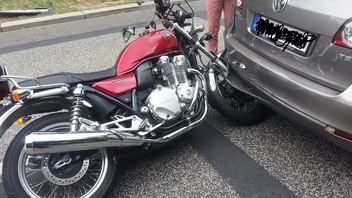

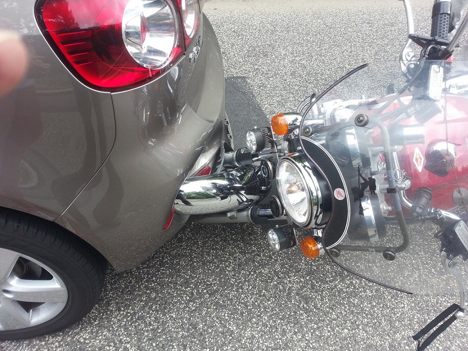

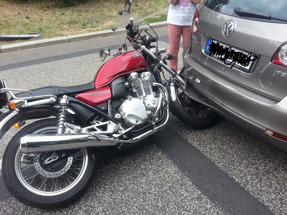

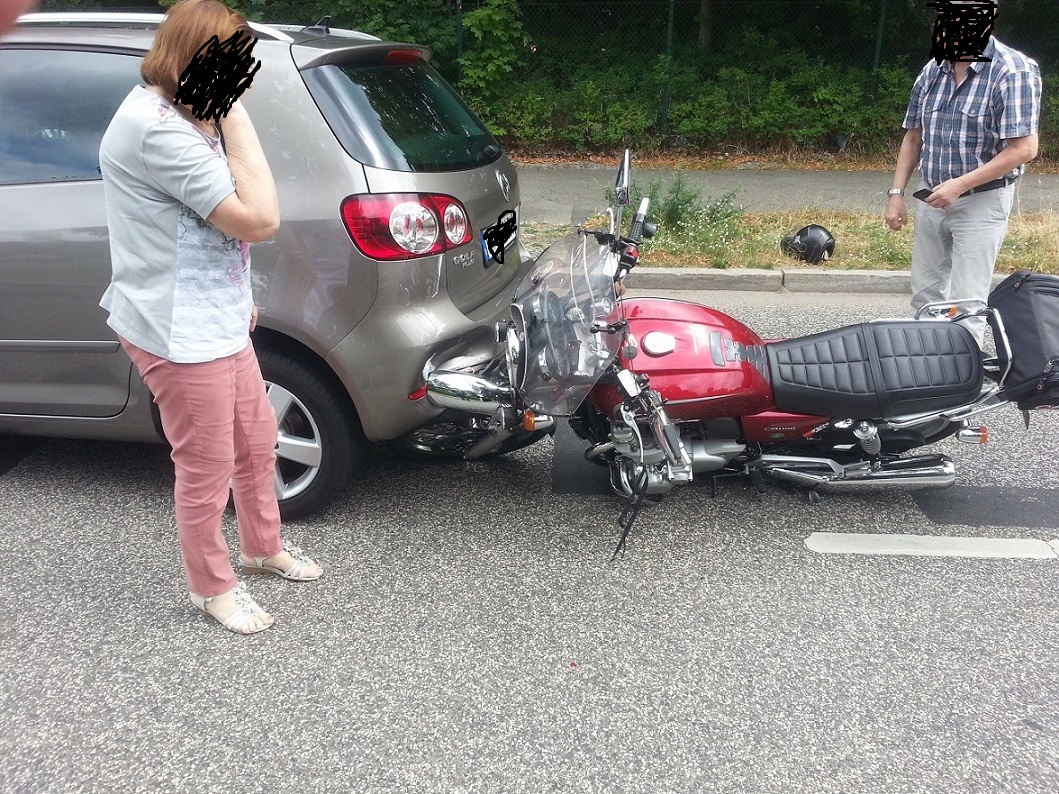

#13 Und schon hat der Gutachter heute um 11 Uhr seinen Befund gemacht.
Ersetzt werden die Motorschutzbügel, das rechte Tauchrohr und der Frontfender.
Die Gabel ist nicht verzogen. Der Rest des Rahmens braucht nicht vermessen werden, da eine starke Einwirkkraft auf Gabel und Rahmen nicht zu erkennen ist.
Der Gutachter schickt die Höhe der Reparaturkosten an die Versicherung. Ich werde mich für eine fiktive Auszahlung entscheiden und den Schaden selber reparieren. Das gefällt mir am besten, dann kann keine Werkstatt durch oberflächliche Schrauberei den Schaden noch schlimmer machen
Den Fender wechseln ist eine Kleinigkeit. Das Tauchrohr wegen einer kleinen Schramme auszuwechseln, halte ich für Verschwendung. Ebenso den Schutzbügel. Die Stellen werden geglättet und poliert.
Alles in Allem, ... Glück gehabt. -
