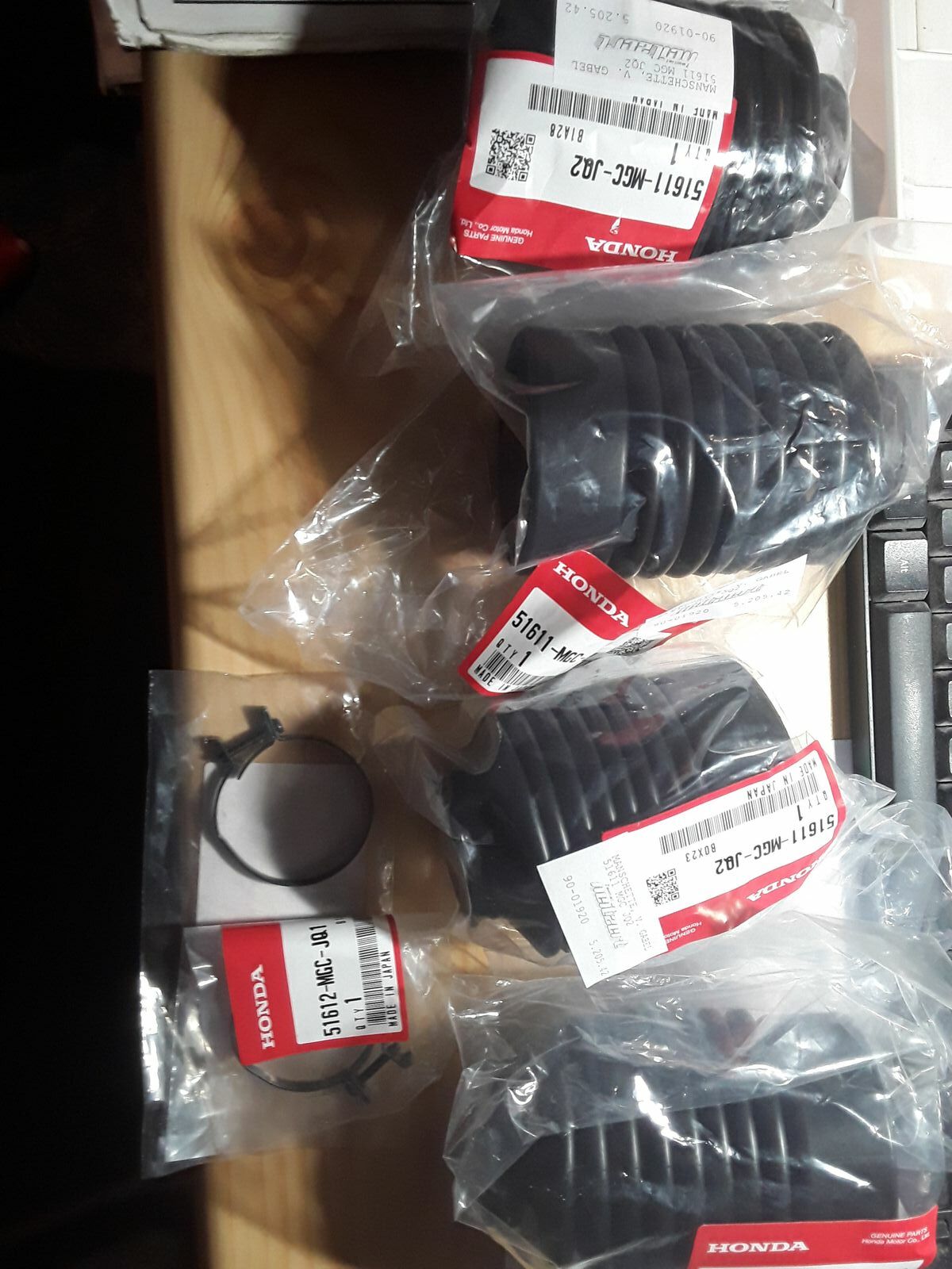

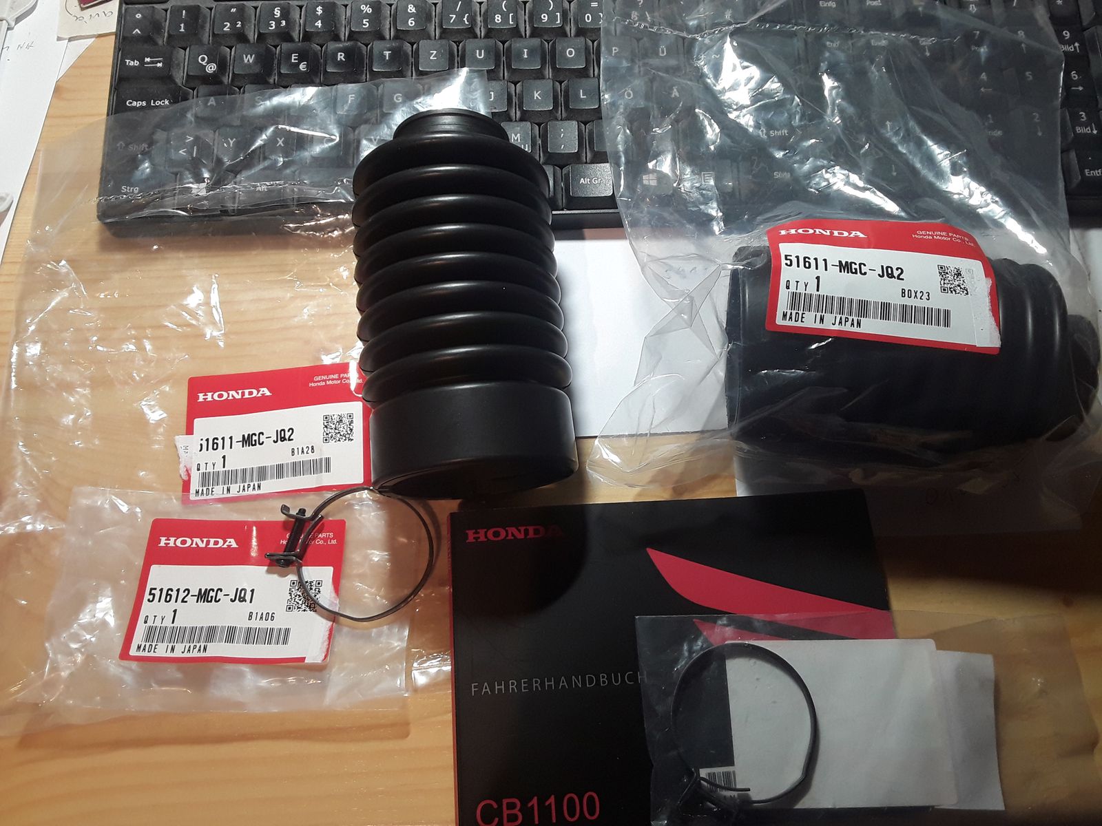

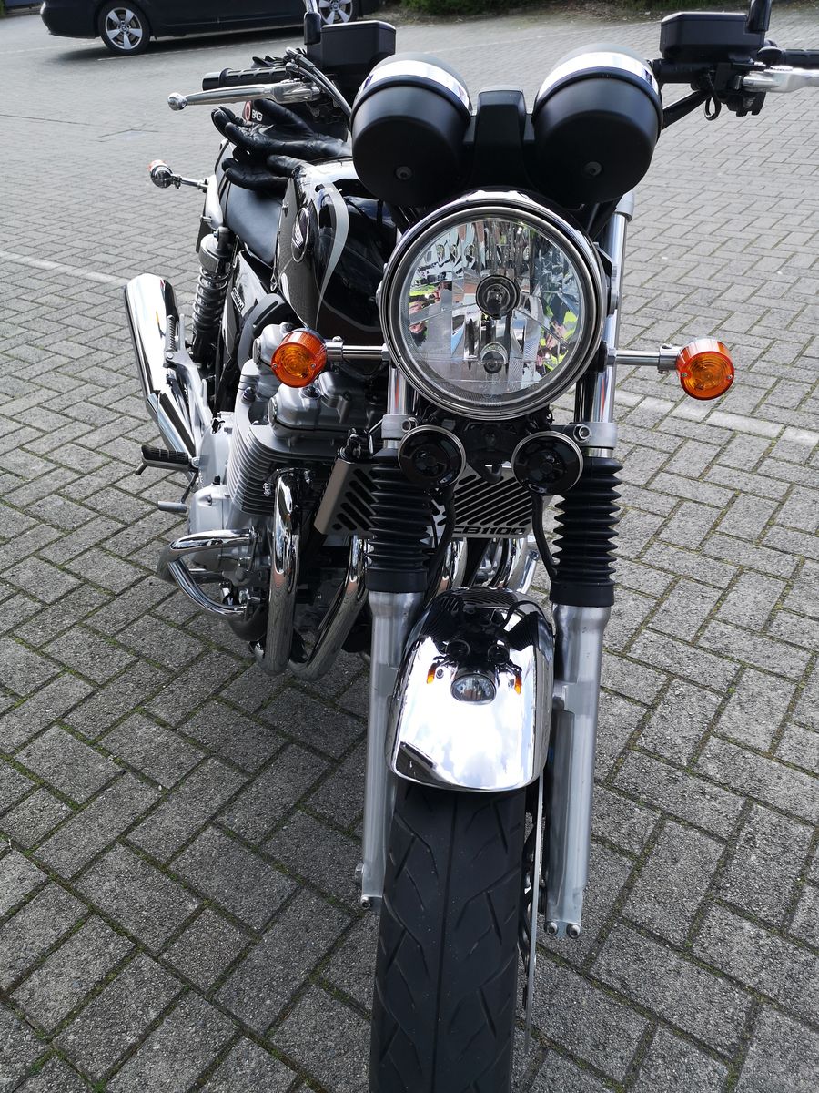

Maße orig. Faltenbälge CB1100 EX Bj. 2019/20

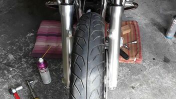

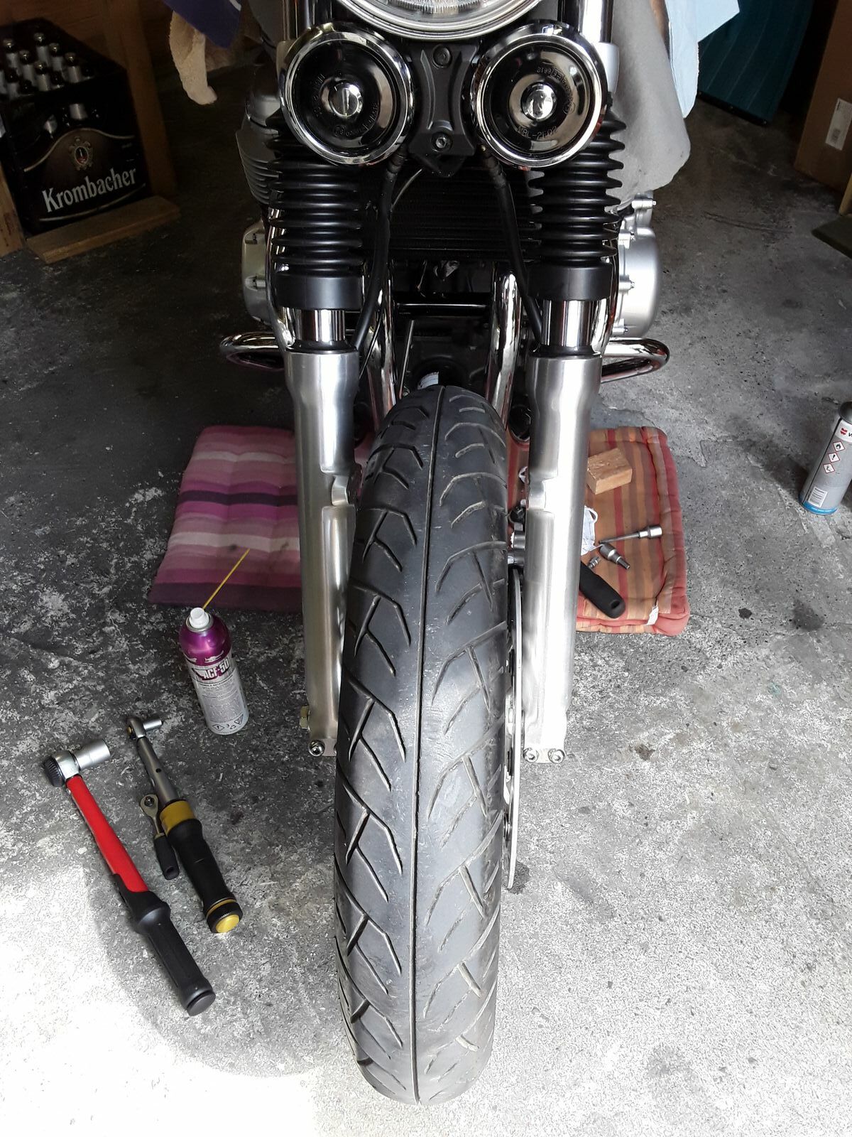

#14 Moin, heute war Schraubertag mit Jens cb. Hat alles gut geklappt und sieht meiner Meinung gelungen aus. Ich würde da mal behaupten, das es zwischen der 41 und der 43 Holme keine Unterschiede gibt in den Balgen. Die Balge sind so straf, die passen überall drüber. Haben gleich beide CB's bestückt. Und es gab gleich noch ein Holzstapel Foto dazu.

#16 nö, die crome Mutter lösen danach die spann schrauben lösen und den läst sich die steckachse auch schon bewegen und durch schieben. Nm beachten beim wieder anziehen! Erst die Mutter festmachen, dann einfedern(ausrichten der Federbeine, VR Bremse ein paar mal ziehen und nach vorne einfedern) danach spann schrauben fest ziehen. Nm beachten!!
Vg
#17 Alles anzeigennö, die crome Mutter lösen danach die spann schrauben lösen und den läst sich die steckachse auch schon bewegen und durch schieben. Nm beachten beim wieder anziehen! Erst die Mutter festmachen, dann einfedern(ausrichten der Federbeine, VR Bremse ein paar mal ziehen und nach vorne einfedern) danach spann schrauben fest ziehen. Nm beachten!!
Vg
Vielen Dank für die Info ....
