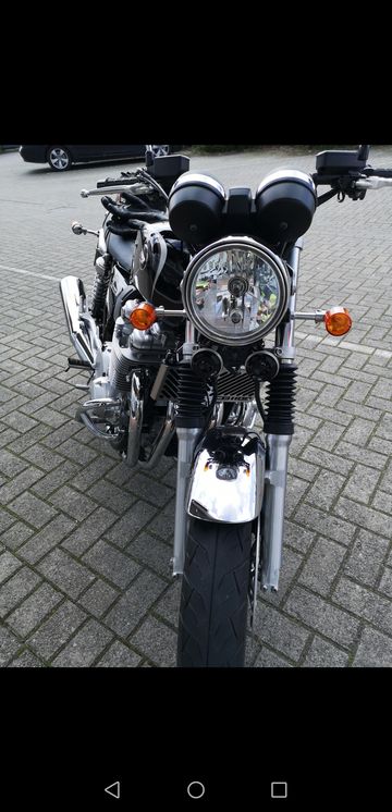

Guten Morgen den Liebhabern eines klassischen Motorrades.
Ich verstehe die ganze Diskussion nicht, im Zweifel kann man ja auch zu Hayabusa und Co greifen.
Ich zumindest habe mich für die CB entschieden gerade wegen des klassischen Aussehens. Es ist nun mal ein Naked Bike.
Ich kann es kaum erwarten meine aus den Winterschlaf zu holen.
Gruß Nobse
