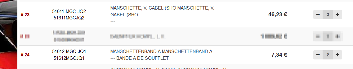

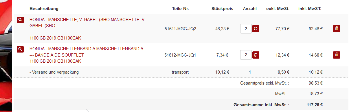

    Bei bike-parts-honda.de isses richtig teuer. Leider stehen da auch keine Maße... :(
    Ist schon heftig...

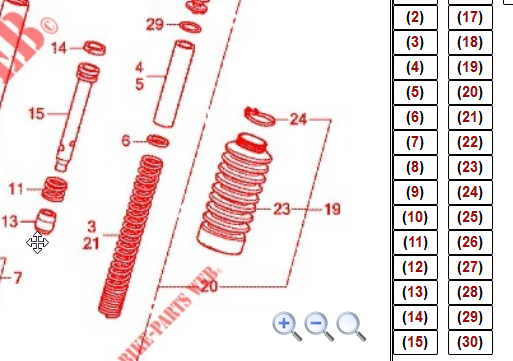

    Hier die Teile aus der Teile-Zeichnung:
    Da sieht man auch diesen Ring, den man angeblich auch braucht.
    Hier die Nummern:
    Tom
