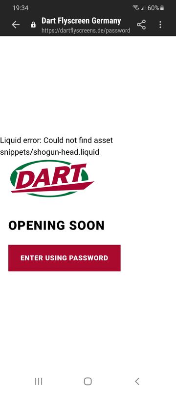

    leider hab ich jetzt die Piranha bestellt. Ging nur in England. Hoffe die tauschen mir die wieder um, habe Bescheid bekommen das sie schon versand wurde.
    Die Deutsche Seite funktioniert nicht.
    Update: Konnte die Bestellung noch ändern und meine Englischkenntisse auffrischen;)

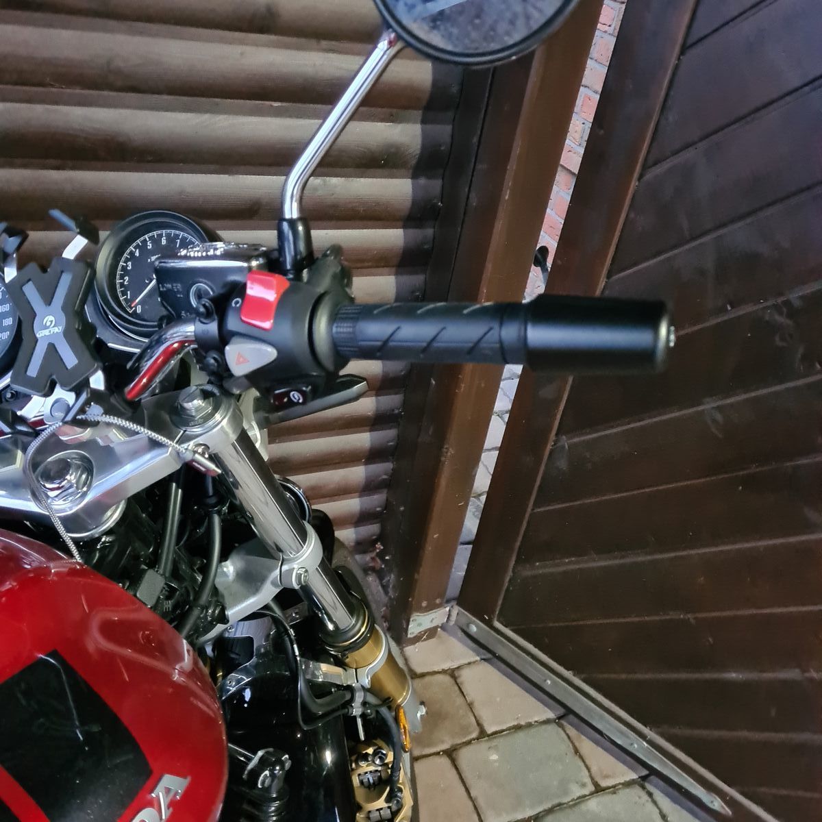

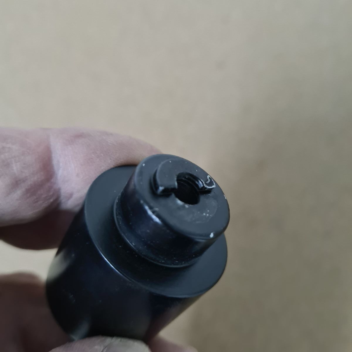

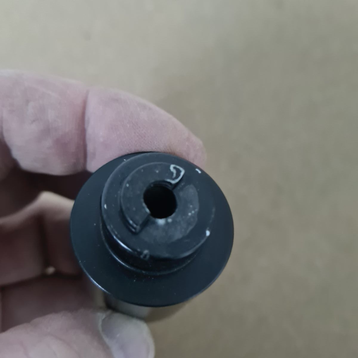

    Hallo Uljanrich,
    wie hast du das Gewicht denn an der Gasseite befestigt ohne den Gasgriff zu blockieren?
    Gruß Ralf
  • #24
    Das müsste sich mit entsprechenden Unterlegscheiben ggf. in Verbindung mit einer längeren Schraube realisieren lassen ;)
  • #26
    Ich habe dieses Teil mit dem Dremel abgeflext und dann vor das neue Lenkerendengewicht gesetzt. ;)
  • #27
    Hallo Ralf,
    die originalen Gewinde habe ich aus dem Lenker genommen, weil ich ja die Heizpatronen drin habe. Dort habe ich einfach eine passende U-Scheibe genutzt, ja.
    Alternativ ist ablfexen eine Option, oder aber eine halbe Kunststoffscheibe drankleben. Die wird ja dann durch die Schraube erst richtig dran gepresst und dient lediglich als Abstandhalter.
    Viele Grüße!

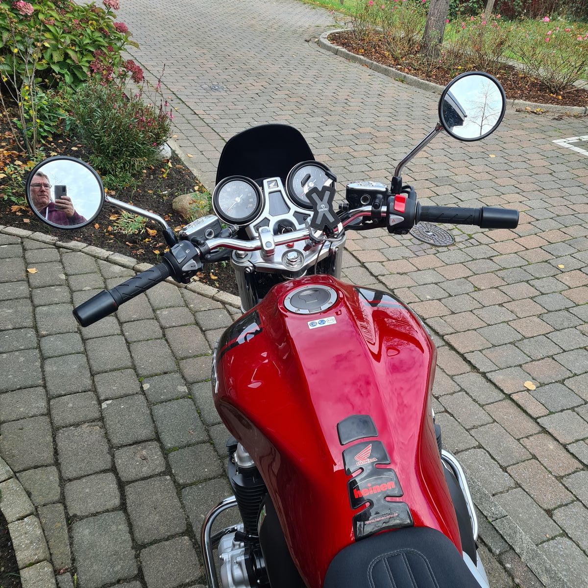

  • #29
    Holla, die tragen aber ganz schön auf. Hoffentlich ist das Ergebnis dann auch gut.
