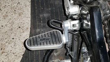

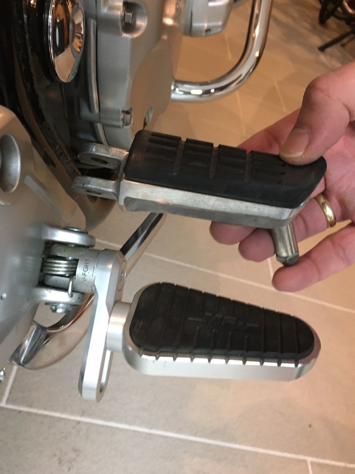

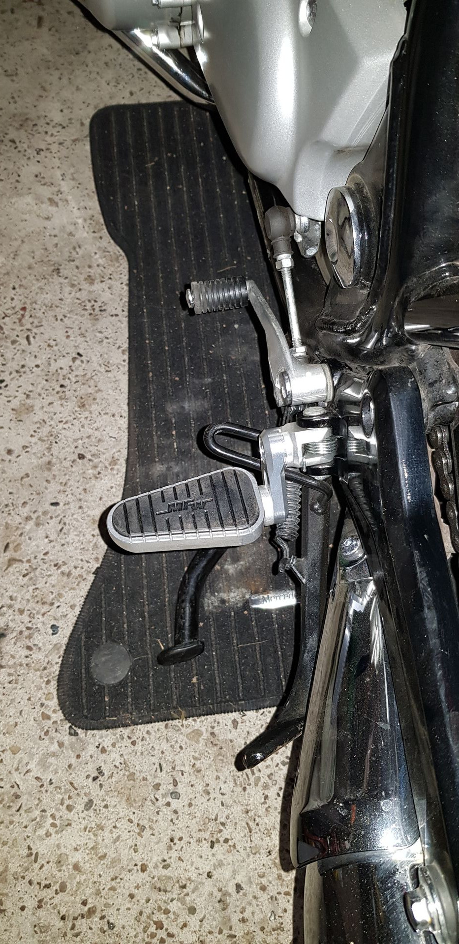

    also die Montage war wirklich einfach. Es passte alles und die Teile sind aus meiner Sicht wirklich hochwertig hergestellt. So ist der hohe Preis für mich in Ordnung. Werde bei nächster Gelegenheit eine Probe- / Einstellungsfahrt machen. Nach dem Probesitzen im Stand heute bin ich zuversichtlich, dass es etwas bringt. Womöglich ärgere ich mich, dass ich da nicht schon eher drauf gekommen bin...
    Gruß Uwe
    PS Ich bitte den unsauberen Untergrund nicht zu beachten.

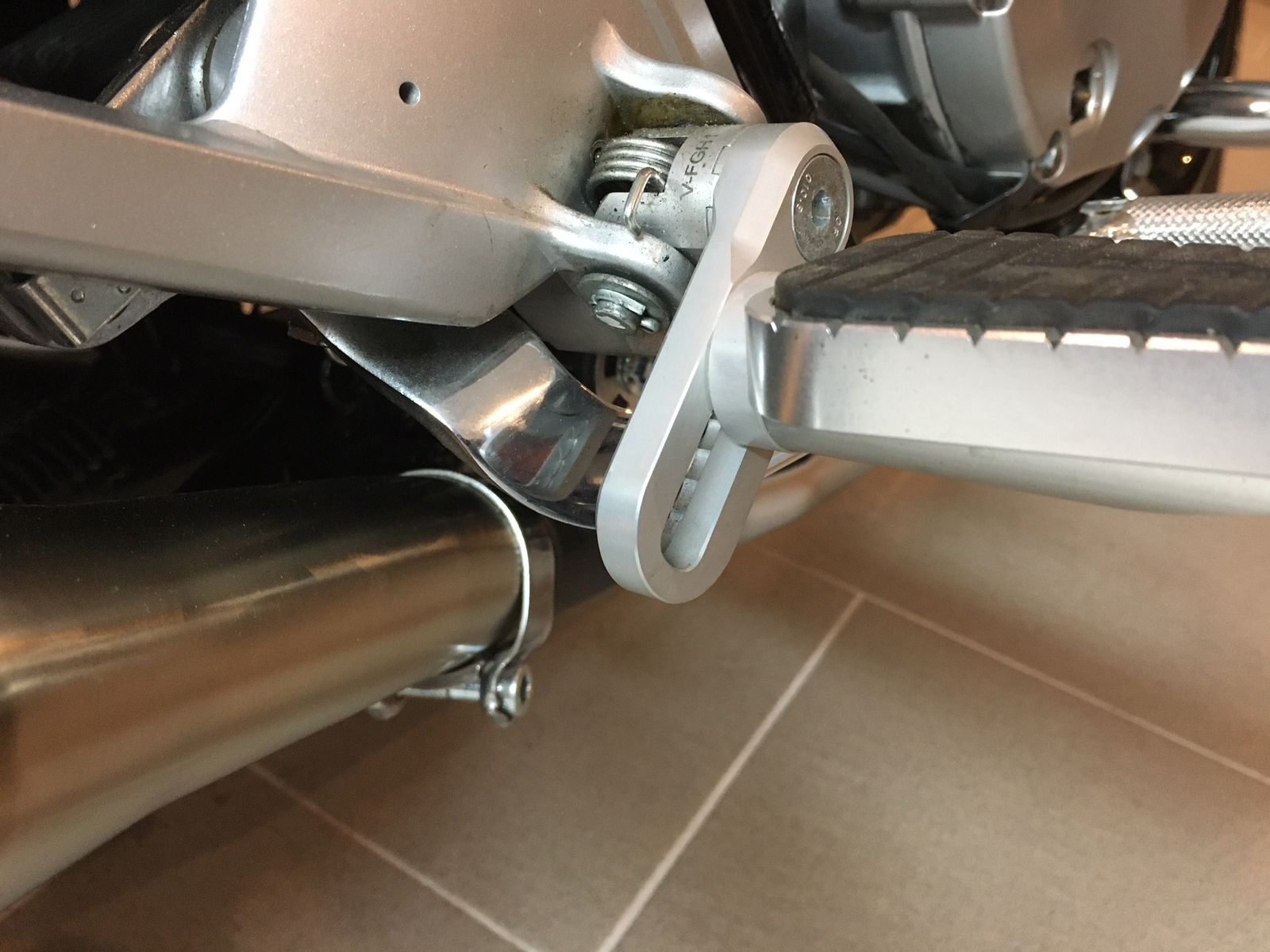

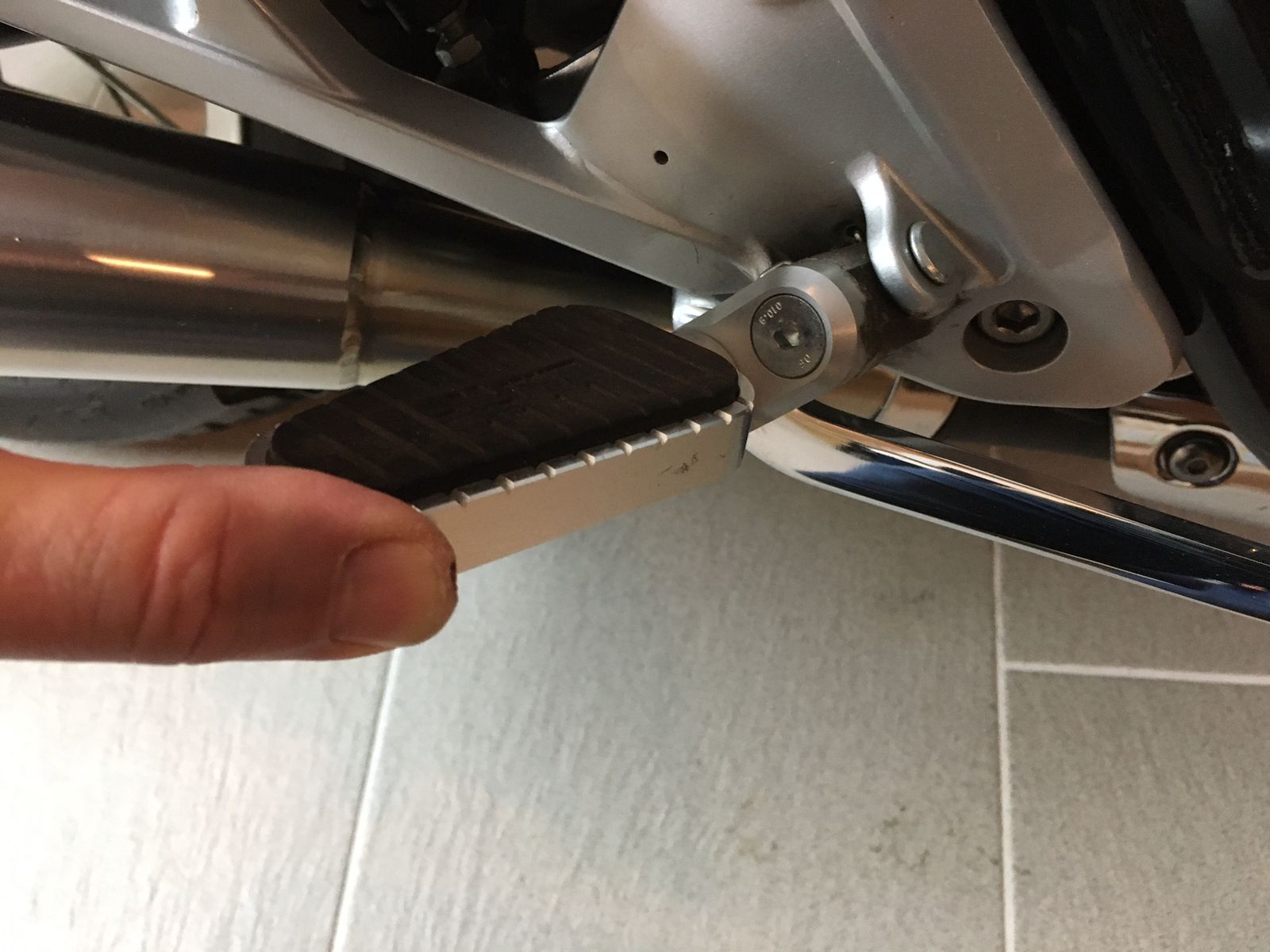

    Also, ich bin heute rund 200 km gefahren. Habe nach kurzer Zeit die Einstellung verändert, weil ich insbesondere mit dem Schalthebel nicht gut klar kam. Danach war es besser. Allerdings muss ich mich an die Änderung noch gewöhnen. Der Kniewinkel war in der zunächst gewählten unteren Einstellung angenehm. Jetzt in der mittleren Position ist er vom Gefühl her zumindest etwas besser als mit den Original-Rasten.
    Gruß Uwe

    Ich habe eben mal etwas rumgetüftelt. Habe mir Anregungen hier im Forum geholt. Beide Hebelverstellmöglichkeiten wurden schon vor Jahren behandelt. Bremshebel ist wohl kompliziert, aber der Schalthebel ließ sich tatsächlich ganz einfach durch Lösen der Kontermuttern (Rechts- / Linksgewinde!) verstellen. Darum habe ich die neuen Fussrasten noch mal auf die unterste Stellung gebracht. Heute ist es mir zu frisch hier für eine Probefahrt. Werde die Einstellungen bei nächster Gelegenheit testen und berichten.

    Bin am Samstag mal die erste Testrunde mit der neuen Fussasten Anlage gefahren, in der Stellung
    17:00 . (Mit Multiplatte ) .Das war keine wirkliche Freude da beim Schaltvorgang die Antritthilfe des Seitenständers im Weg ist, und man diesen dann wohl abflexen müsste, dadurch würde allerdings das ausklappen des Seitenständers erschwert.
    Auf der Bremsseite steht dann der Bremshebel etwas zu hoch sodass man den Fuss komplett von der Raste abheben muss. Auch nicht Ideal.
    Am Tag darauf neuer Versuch mit der Rastenstellung 16:00. Das war deutlich besser und akzeptabel.
    Werde ich erst mal so weiter testen ,habe ja noch die Möglichkeit auf unterschiedliche Höhen auszuweichen .
