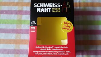

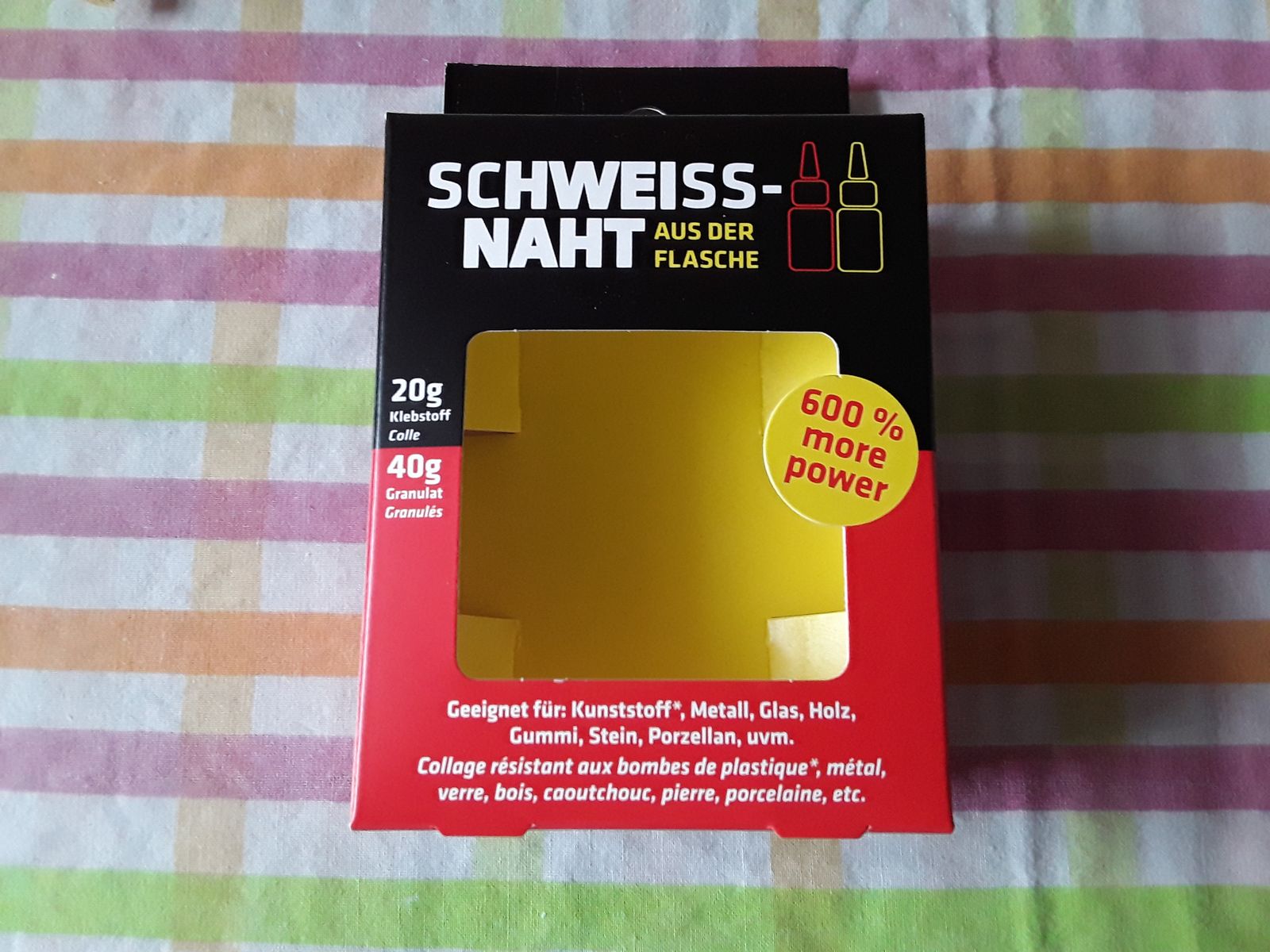

    Servus,ich habe meine Tacho komplett zerlegt und bearbeitet und so lange wenn nur Abdeckung kaputt ist mann kann des kleben.Wenn ihnen leben ist beschädigt aber tacho funktioniert und Motorrad ohne Probleme läuft dann kannst den Riss vorsichtig verstärken. Ich habe gute Erfahrungen gemacht mit dem kleber. "HG POWER GLUE " 2 Komponenten Kleber mann kann schweissnaht machen
    Super Sache
