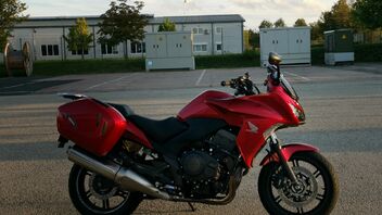

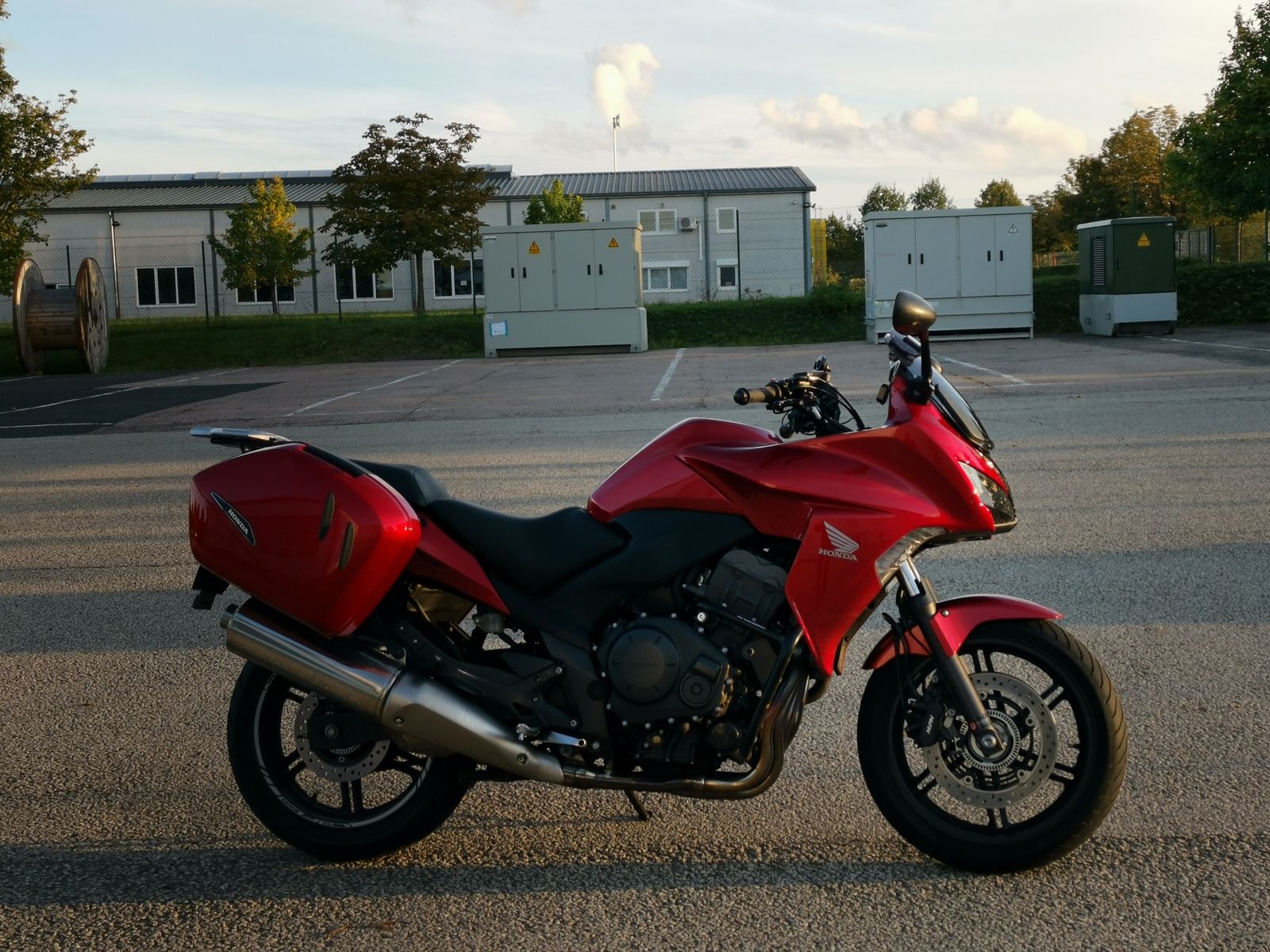

Aber es gibt ja noch eine CBF ohne Bruchstrich auf dem Nummernschild. Das ist auch ne treue Liese. Hat jetzt 65tkm runter und läuft immer noch wie Uhrwerk.
