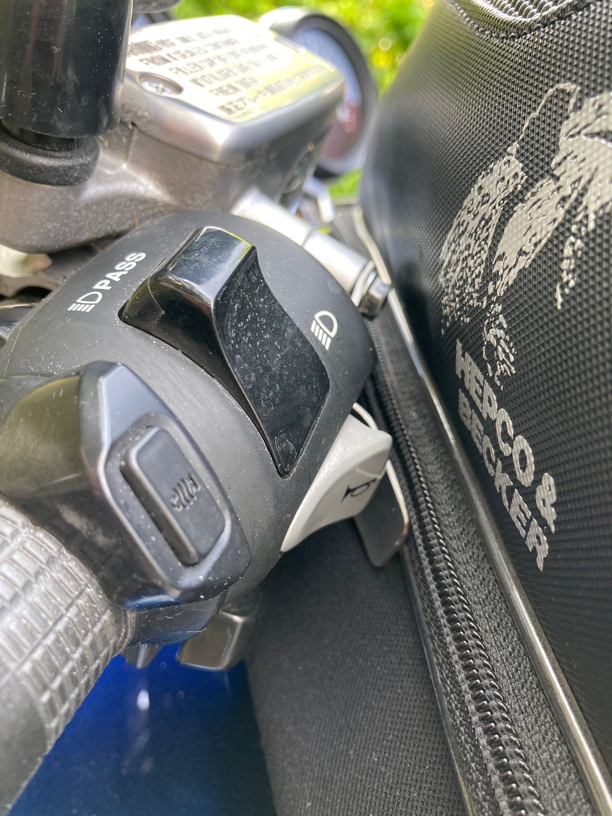

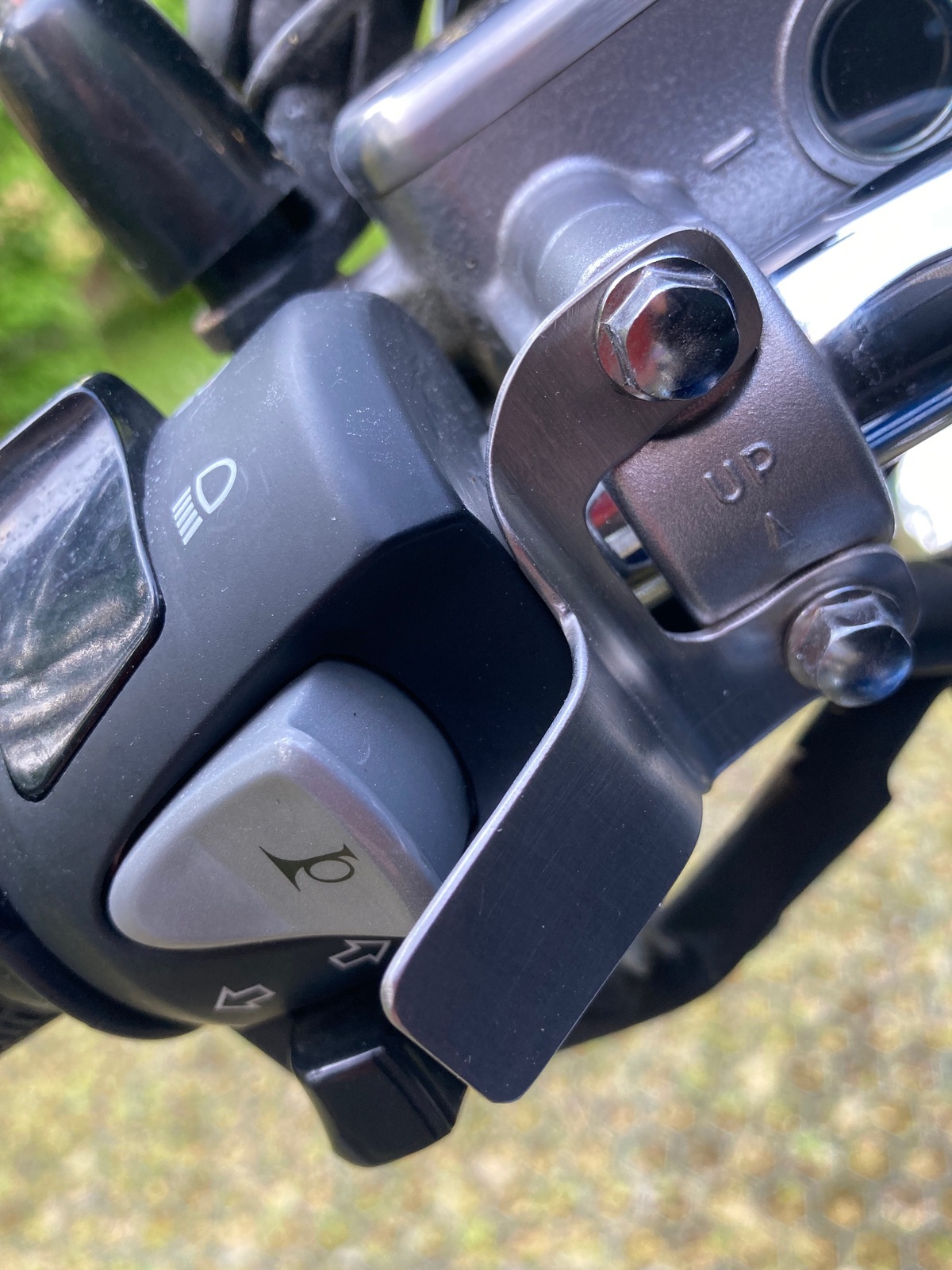

#18 So – gestern von einem guten Freund mit entsprechenden Kenntnissen und Werkzeug den Hupenschutzbügel mit korrigierten Abmessungen bekommen, und heute gleich montiert.

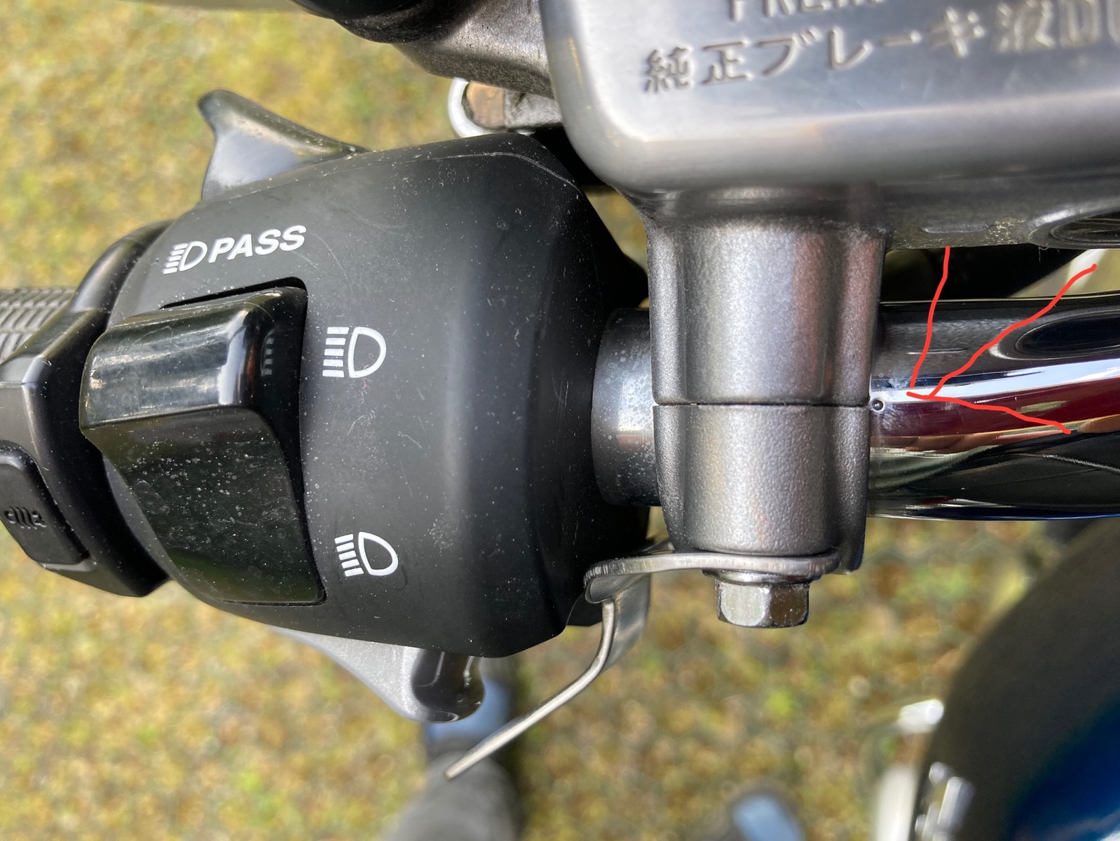

Passt: wie man an den Bildern unten sieht, muß damit die Halterung für Kupplungshydraulik und -hebel nicht asymmetrisch nach innen verschoben werden, sie ist genauso positioniert wie durch die Körnung im Lenker vorgegeben (siehe roter Pfeil) auf dem zweiten Bild). Damit bleibt auch der linke Außenspiegel da wo er hin gehört, also weit genug außen für freien Blick an der Schulter vorbei.
Und das ganze erfüllt auch die Funktion, siehe drittes Bild: da der Schutzbügel den Tankrucksack im Extremfall ein Stückchen nach rechts drückt, ist der Wendekreis nicht mal ein bisschen reduziert, der Tankrucksack kommt an den Hupentaster nicht ran, und nix mehr mit ungewolltem Hupen bei Lenkereinschlag ganz nach links!
