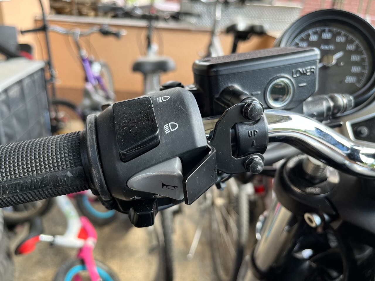

    Hallo zusammen,

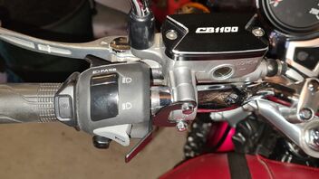

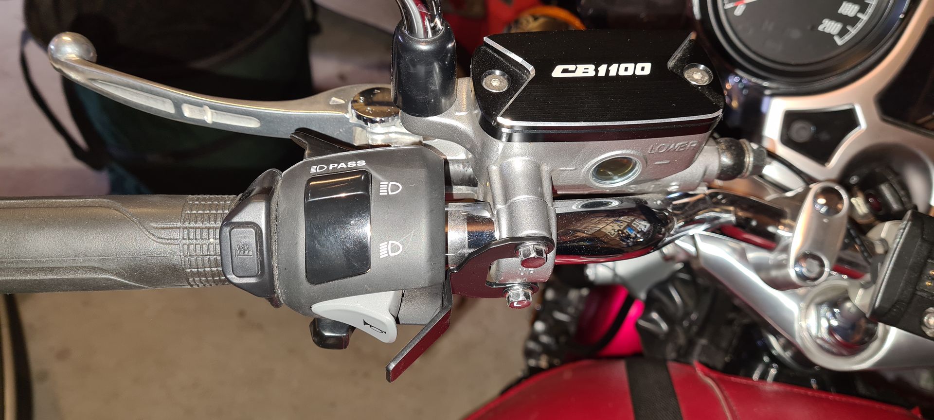

    da mich beim Lenkereinschlagen nach links die ungewollte Betätigung der Hupe am Tankrucksack genervt hat, habe ich mir von Touratech für die Honda Africa Twin den Hupenschutzbügel bestellt. Dieser passt und funktioniert auch problemlos an meiner CB 1100 RS.

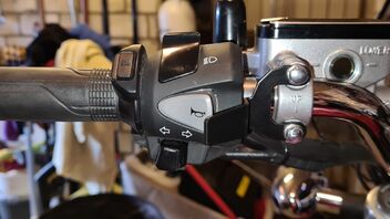

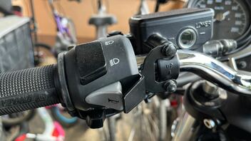

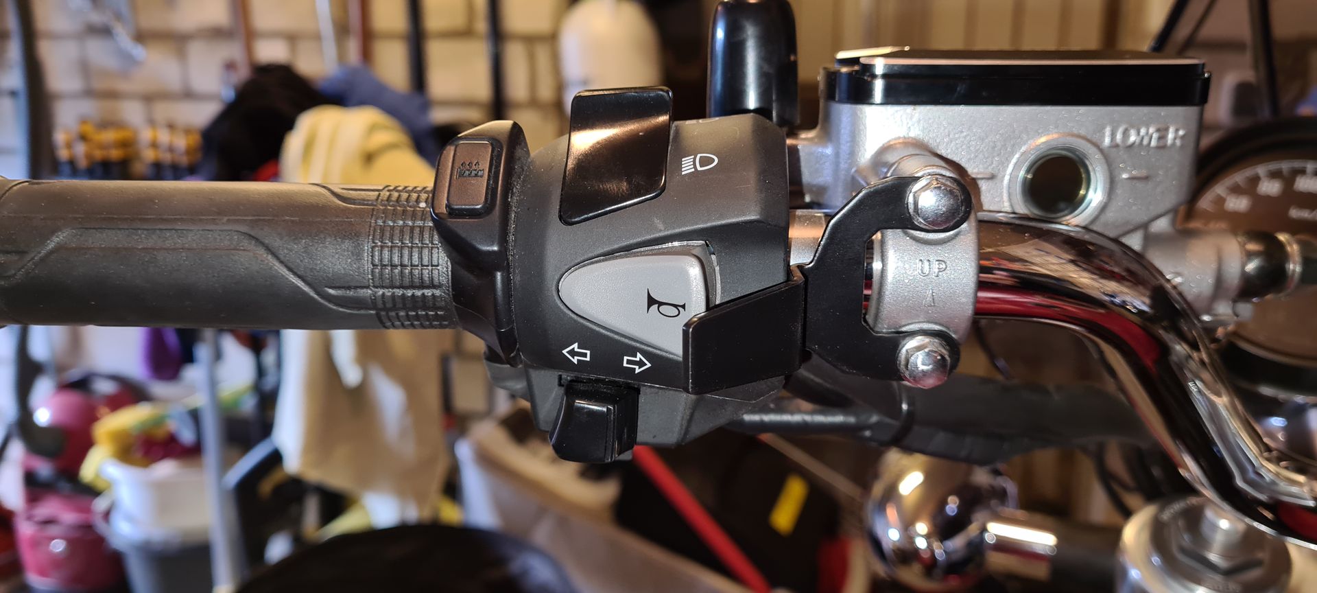

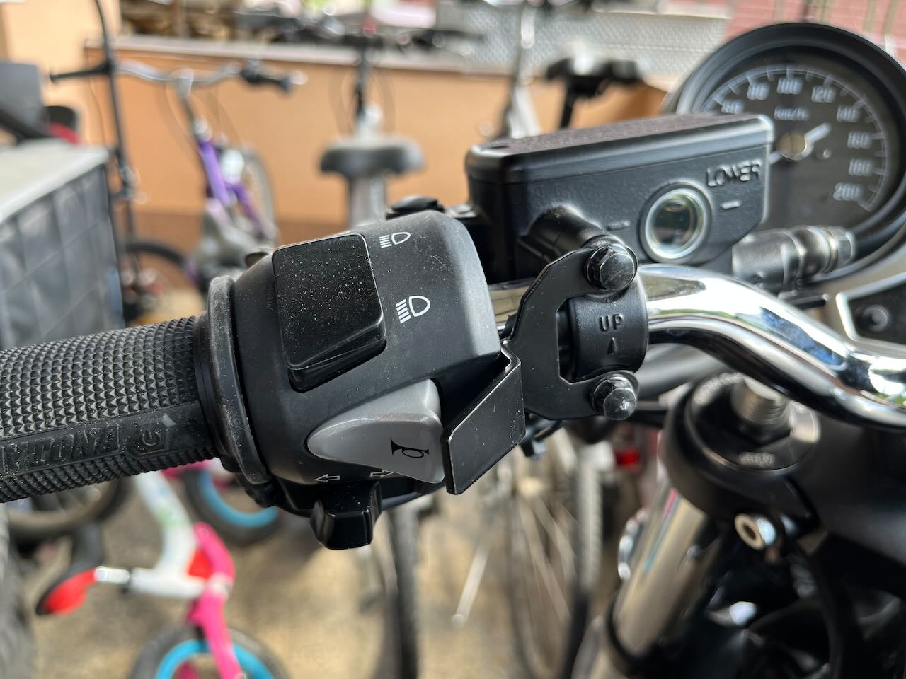

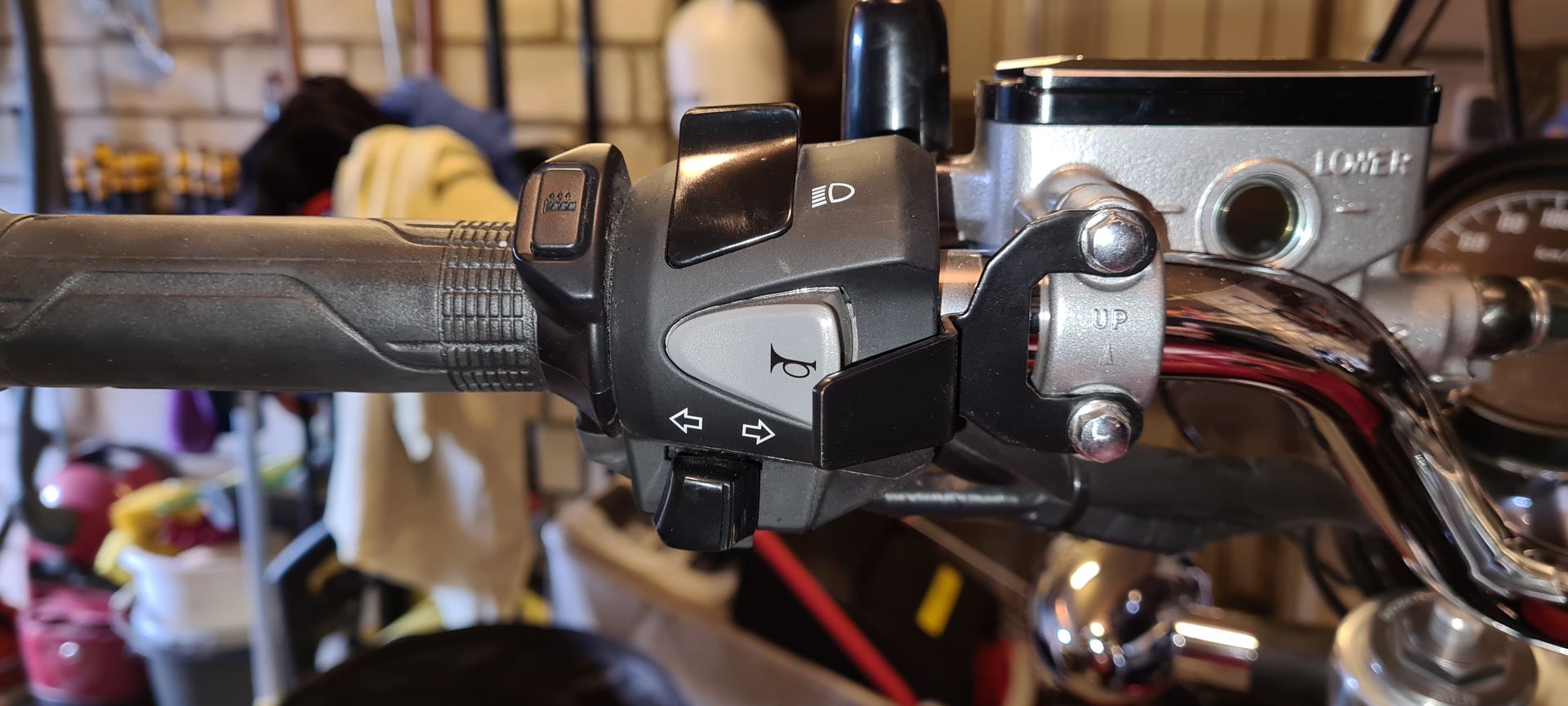

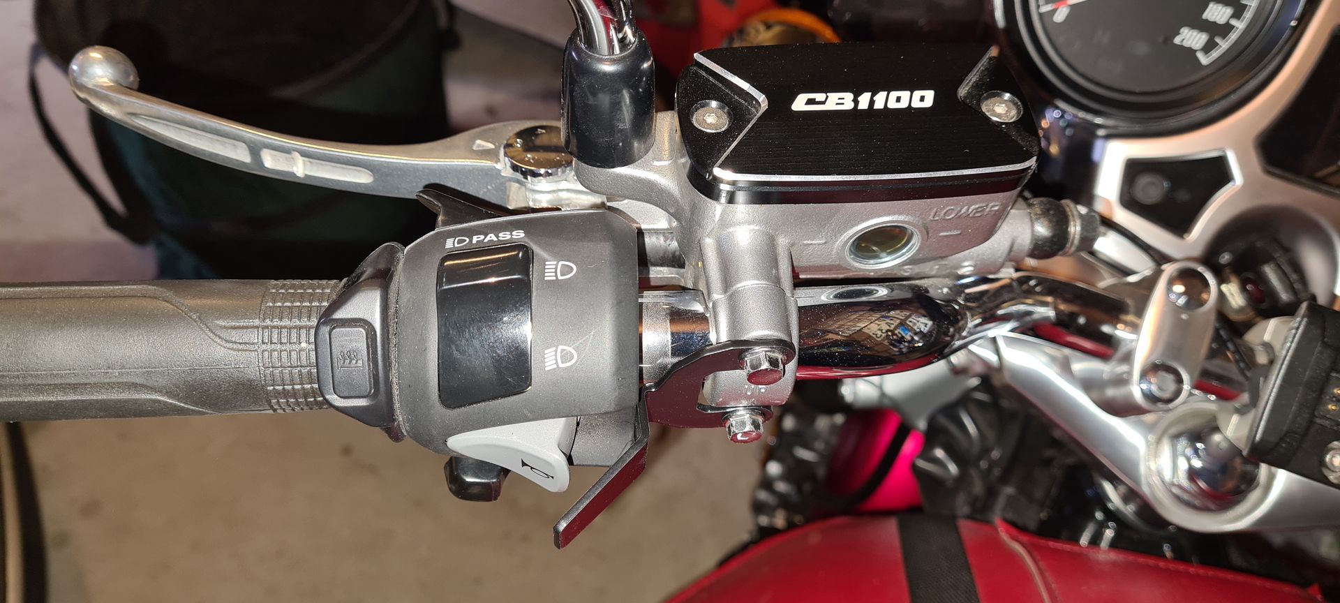

    Ganz so gut passt es an meiner 20' (EX SC78) nicht. Zur Abdeckung könnte es ca. 2cm höher sein. Die Kupplungsamatur lässt sich nicht weiter nach unten drehen. Der Ausgleichbehälter bzw. dessen Ausgang liegt schon am Lenker an. Ist aber insgesamt besser als ohne dieses Blechle.
    @Iron Pig: Hast Du davon ein Foto an Deiner? Sollte ja dann bei meiner 2018er EX SC78 auch so sein…
    @ Iron Pig : Danke für die Aufnahmen! Auf denen sieht das doch mehr als funktionierend aus! Finde sogar eher übertrieben weit nach hinten sowie nach links. Kommst Du mit dem Daumen noch gut und unbehindert auf den Huptaster? Und verhindert es effektiv das ungewollte Hupen mit dem Tankrucksack?
