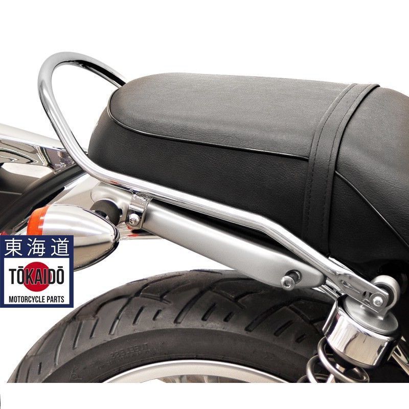

    Hallo Zusammen!
    Nachdem ich bei meinen alten 750er Four's gute Erfahrungen mit verchromten Sitzbankumrandungen gemacht habe,
    dachte ich mir, daß es vielleicht auf meiner neuen EX auch ganz chic aussehen könnte.
    Ausserdem läßt sich die Gepäckspinne schön befestigen, was mir wichtig ist.
    Fehling bietet da was ansehnliches an, siehe Homepage: http://www.fehling.de/index.ph…preise&markenid=6&lang=de
    Das Teil spontan bei Ebay gekauft und auch gleich am Tag der Lieferung angebaut.

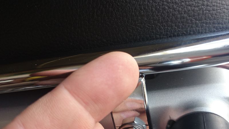

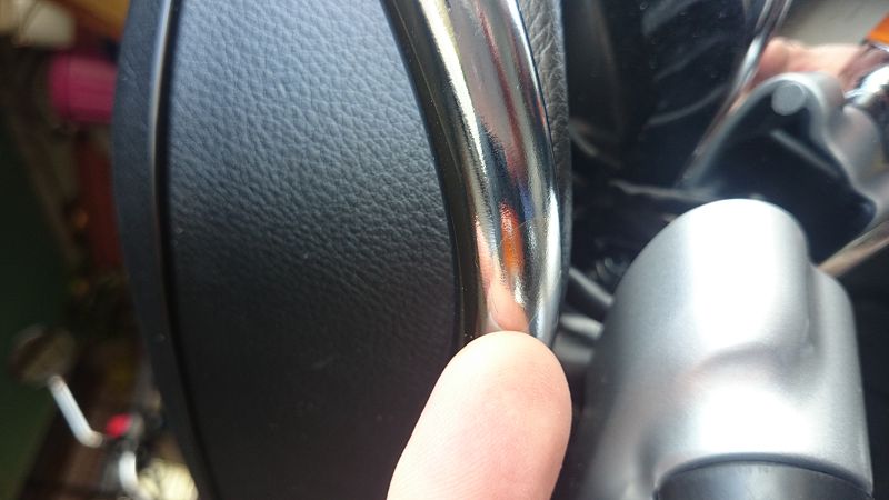

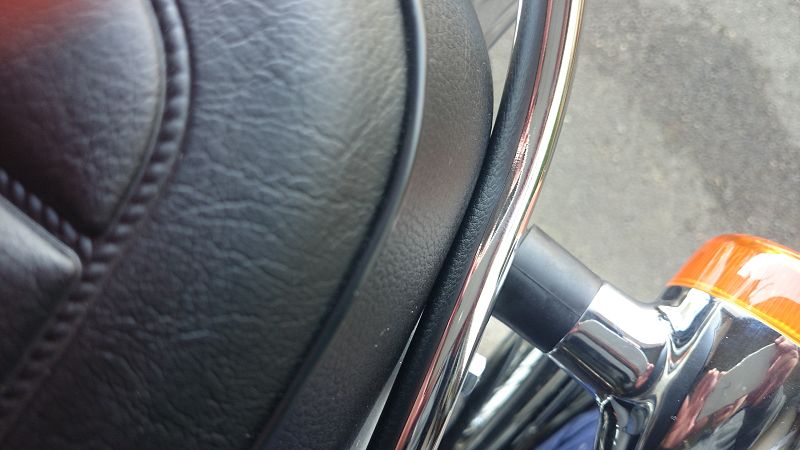

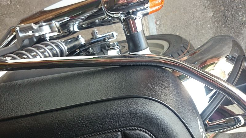

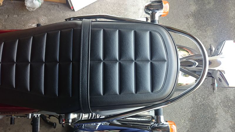

    Fazit: Schöne Optik, katastrophale Passgenauigkeit! :text-givemebeer:
    Der Bügel liegt so eng an der Sitzbank an, so daß er schon in den Bezug drückt!
    Die Sitzbank läßt sich irgendwie nach der Montage des Bügels nicht mehr öffnen, ächz!

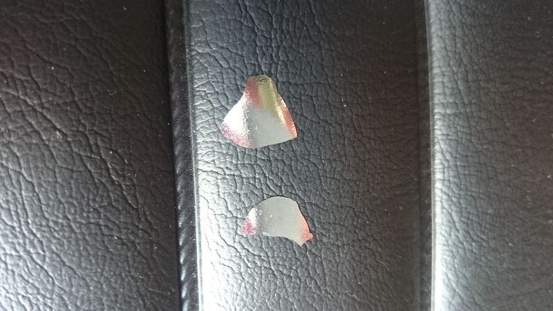

    Zum Schluß geht auch noch an ein paar Stellen der Chrom "scheibchenweise" ab, siehe Bilder.
    Leider mußte ich die Sitzbankumrandung wieder zurückschicken, Gott sei sei Dank ohne weitere Probleme!
    Wer hat von Euch ähnliche Erfahrungen gemacht, oder kennt eine Sitzbankumrandung die passt?
    Ich freue mich schon auf Euere Antworten! :eusa-think:
