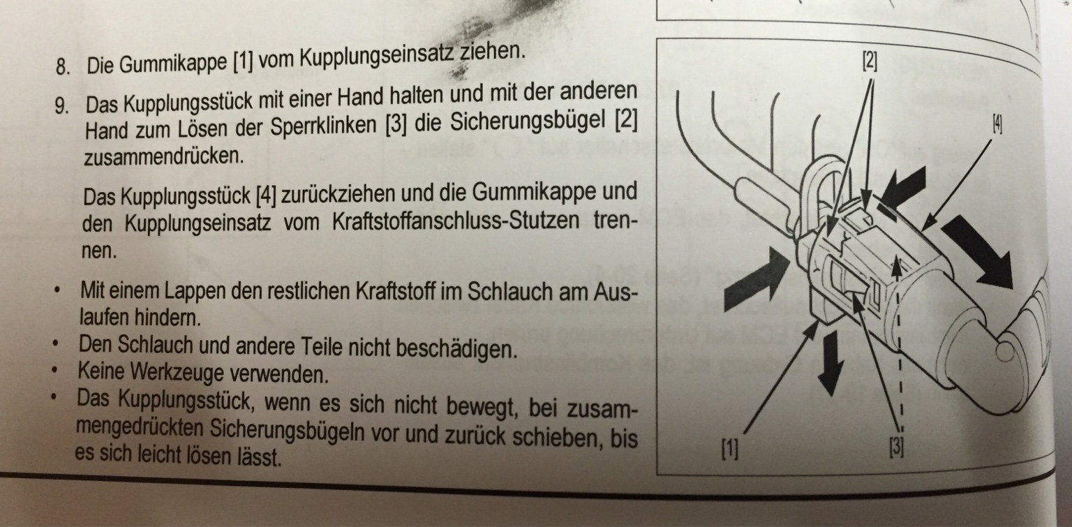

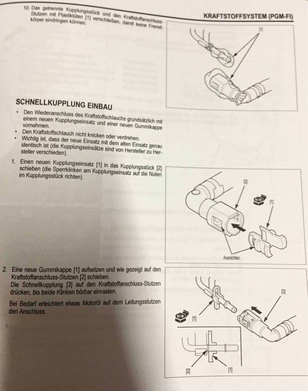

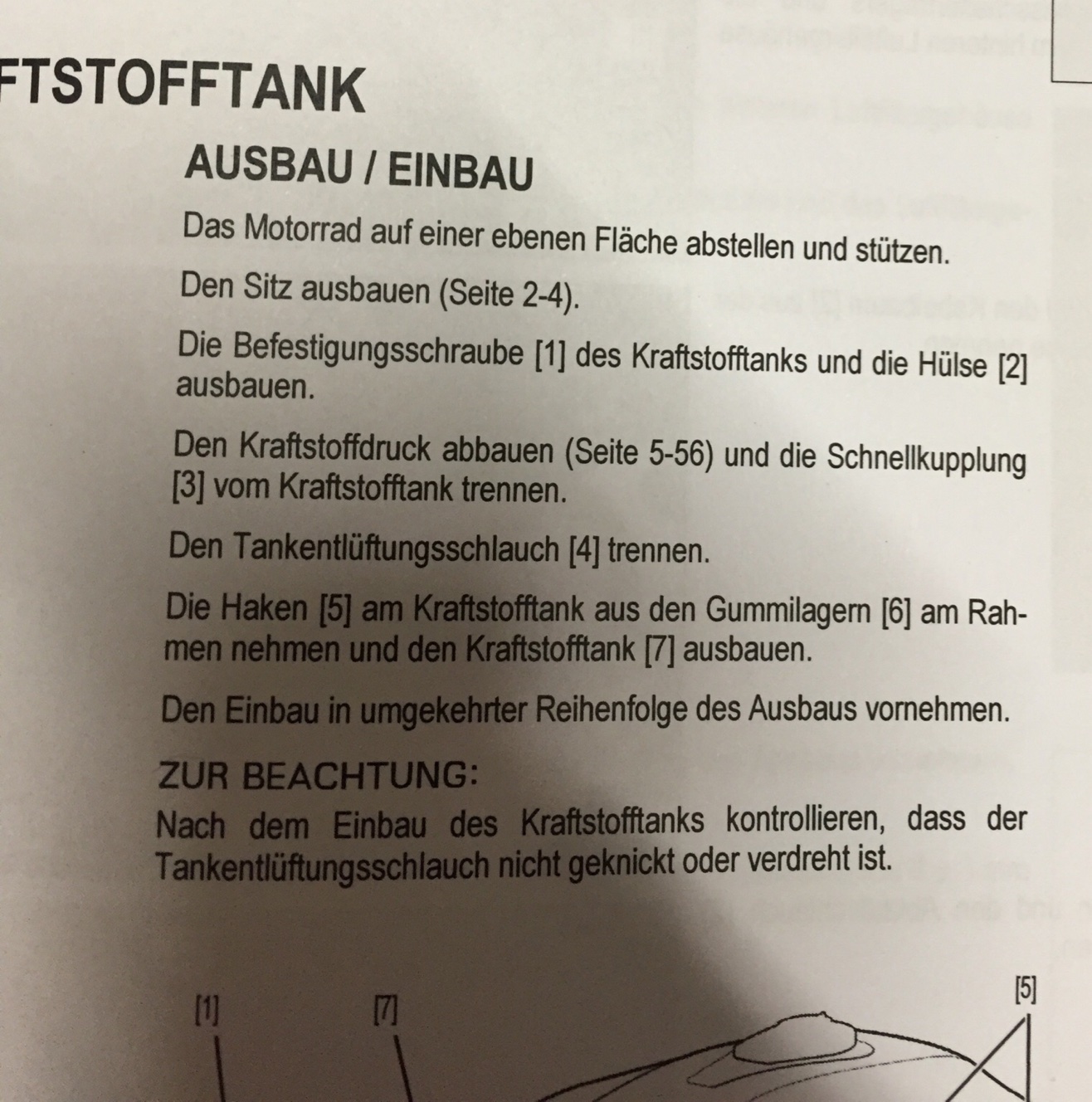

nach dem mein weißes Streitroß bzw. deren Teile vom Lackierer zurück sind möchte ich den Tank wieder an die Spritversorgung anschließen .
Beim Abbauen habe ich unten zwei Plastenippel zusammengedrückt und konnte den Schlauch abziehen.
Meine Frage: wird der Schlauch jetzt auch wieder nur aufgesteckt ?Wie wird das dicht?
muß danach entlüftet werden ?
