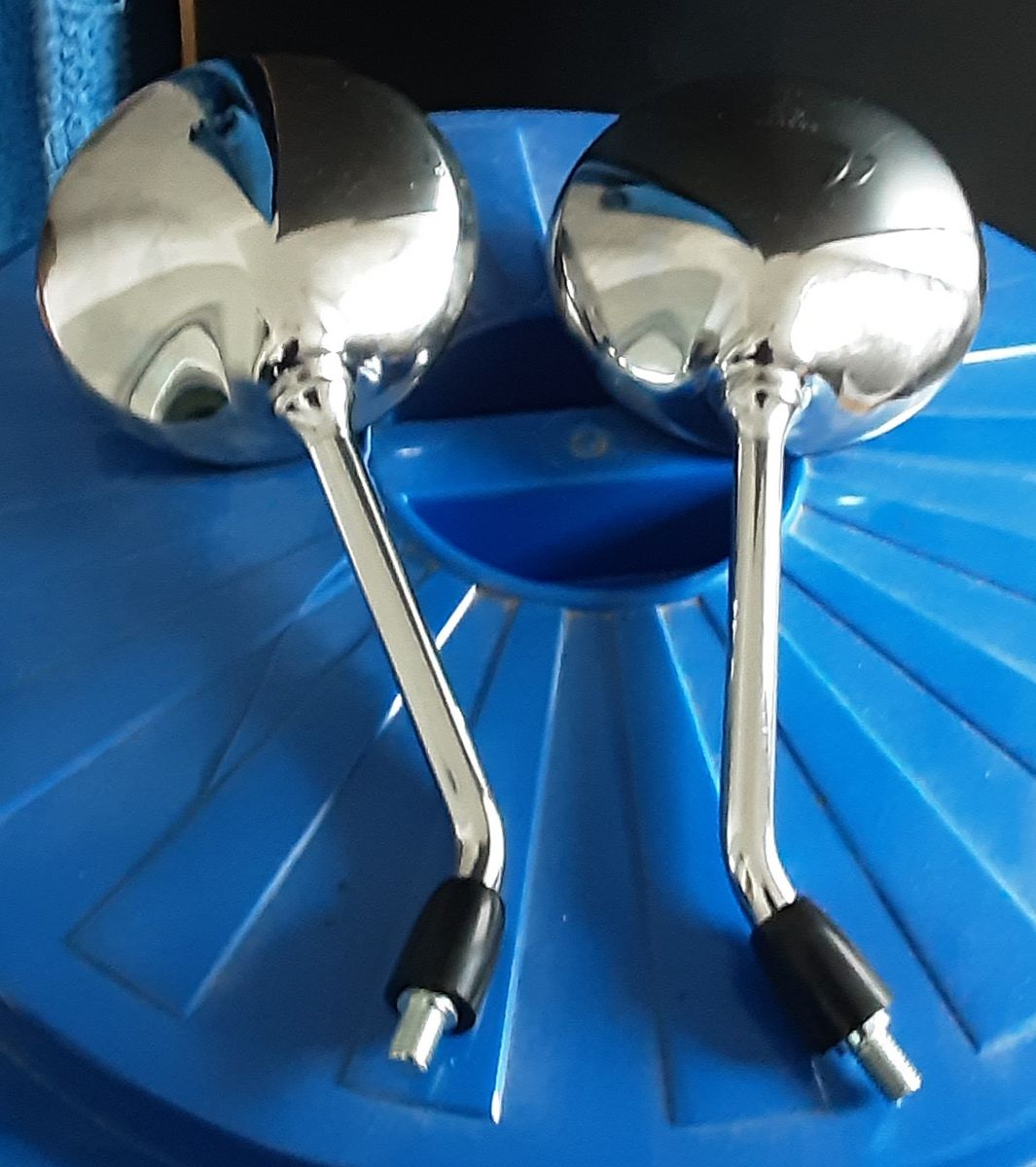

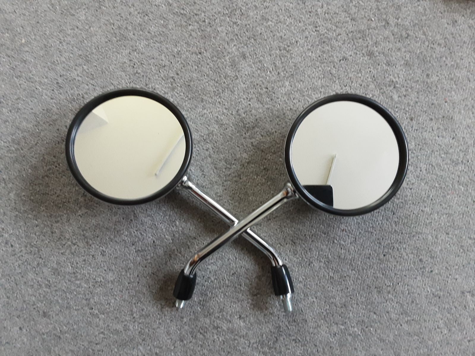

Hallo Olly
Würde mich für die Spiegel interessieren, falls die gleich sind wie die Original der 2014er SA SC65?
Gruss Armin
