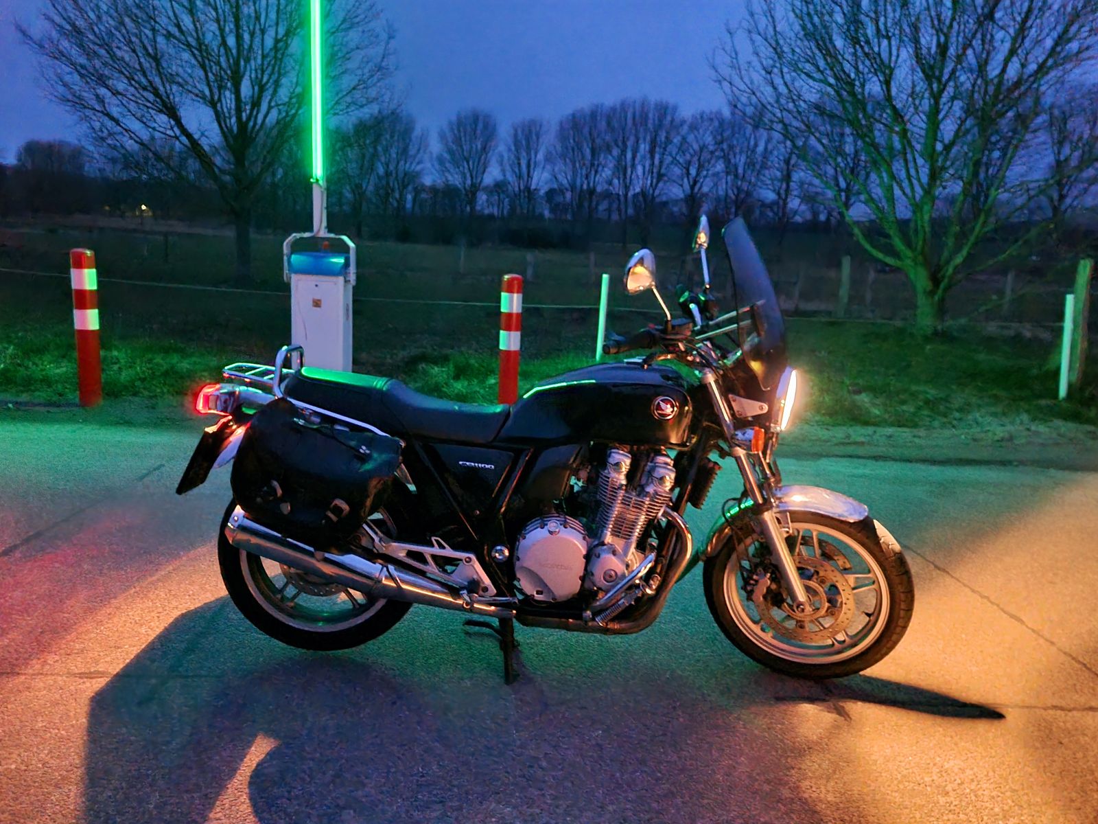

Zwischenstopp in Leer auf der Fahrt nach Groningen als erstes Tagesziel der Sommertour in diesem Jahr. Gut zu erkennen die nun wieder dichte Gabel und das Querprofil des neuen Vorderradreifens. No probs with him zu zweit und mit Gepäck. Die CB schnurrt und läuft wie 'ne 1, no matter what.
